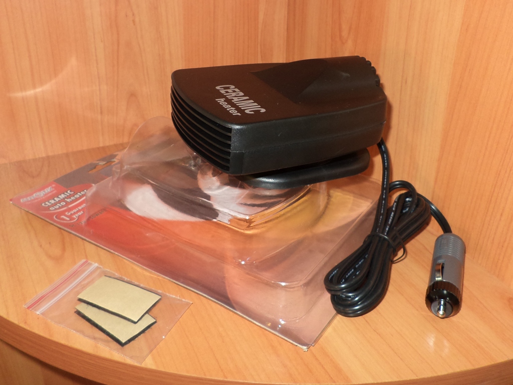

Хочу попробовать установить дополнительный обдув..
Купил вот эту штукенцию:
Керамический обогреватель салона автомобиля HBA-31C
Технические характеристики:
Мощность: 150 Вт.
Напряжение питания: 12 В.
Потребляемый ток: 12,5 А.
Подключение: гнездо прикуривателя.
Регулировка направления обдува: по вертикали 0, по горизонтали 360 градусов.
Вот теперь думаю.. куда бы его прилепить.. ))
(близко к стеклу нельзя, треснет.. попробовал - дует горячооо..)

В общем.. этот обогреватель, не для меня! )) закинул его подальше..
Ездил на прошлой неделе в соседний городок (540 км, туда-обратно)
Выехал утром, было -24, днём потеплело до -18.
Так вот, в дороге терпел-терпел.. и выключил нафик его.. надоело.. жуЖЖит подлюка.. ))
В салоне и так тепло, так что приоткрыл чуток стёкла, и всё нормально..
