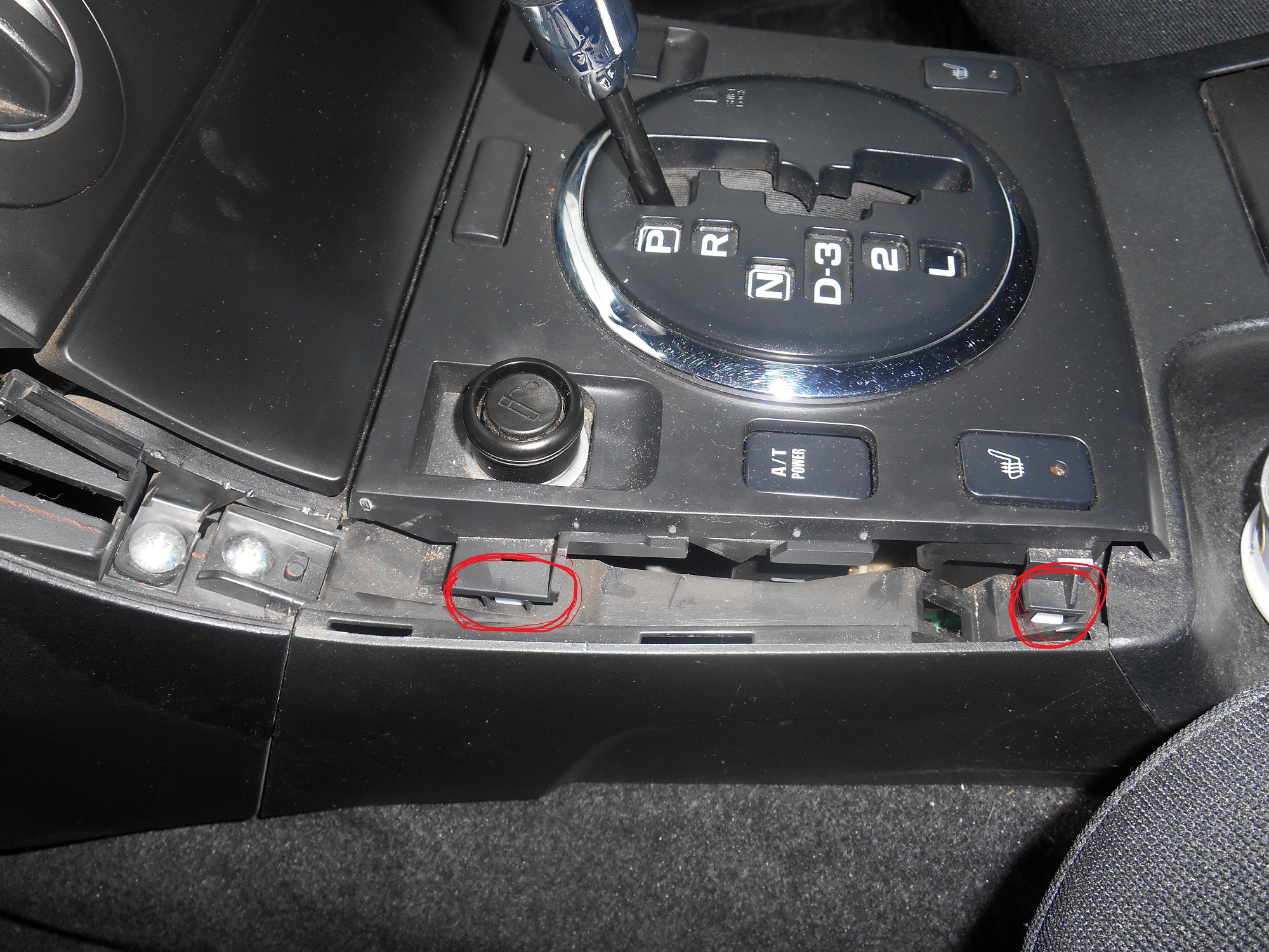

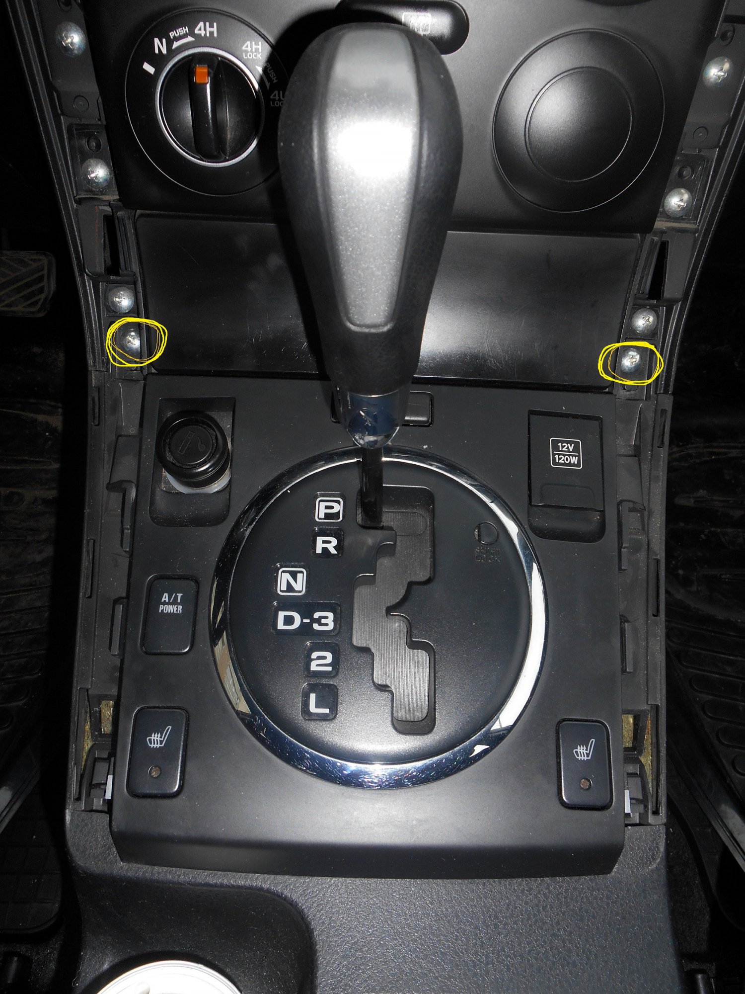

Вот что получилось ( и кстати что бы передвинуть рычаг АКПП нужно нажать на кнопку справа от селектора, так понимаю), правильно ли я отметил болты (обвел желтым) которые надо открутить и за что и куда надо тянуть, и я так присмотрелся там имеются защелки (отмечены красным):

На защелки нужно отверткой нажать, на сколько помню. Справа заглушка, убираешь ее и нажимаешь отверткой.
Насчет болтов я вообще не помню, что там нужно что-то откручивать

все правильно. "желтые" шурупы откручиваете, и всё тянете на верх.
ставите машину на ручник, заводитесь, переводите селектор по центру, сдергиваете панель руками без отвертки верх.

Лишние манипуляции, справа заглушка убирается и нажимается отверткой и рычаг можно передвинуть в любое положение.https://suzuki-club.ru/attachments/27920/ на фото болты на месте.
