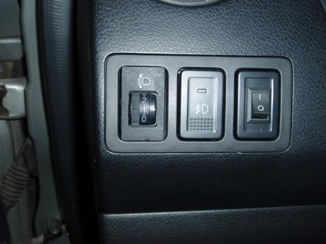

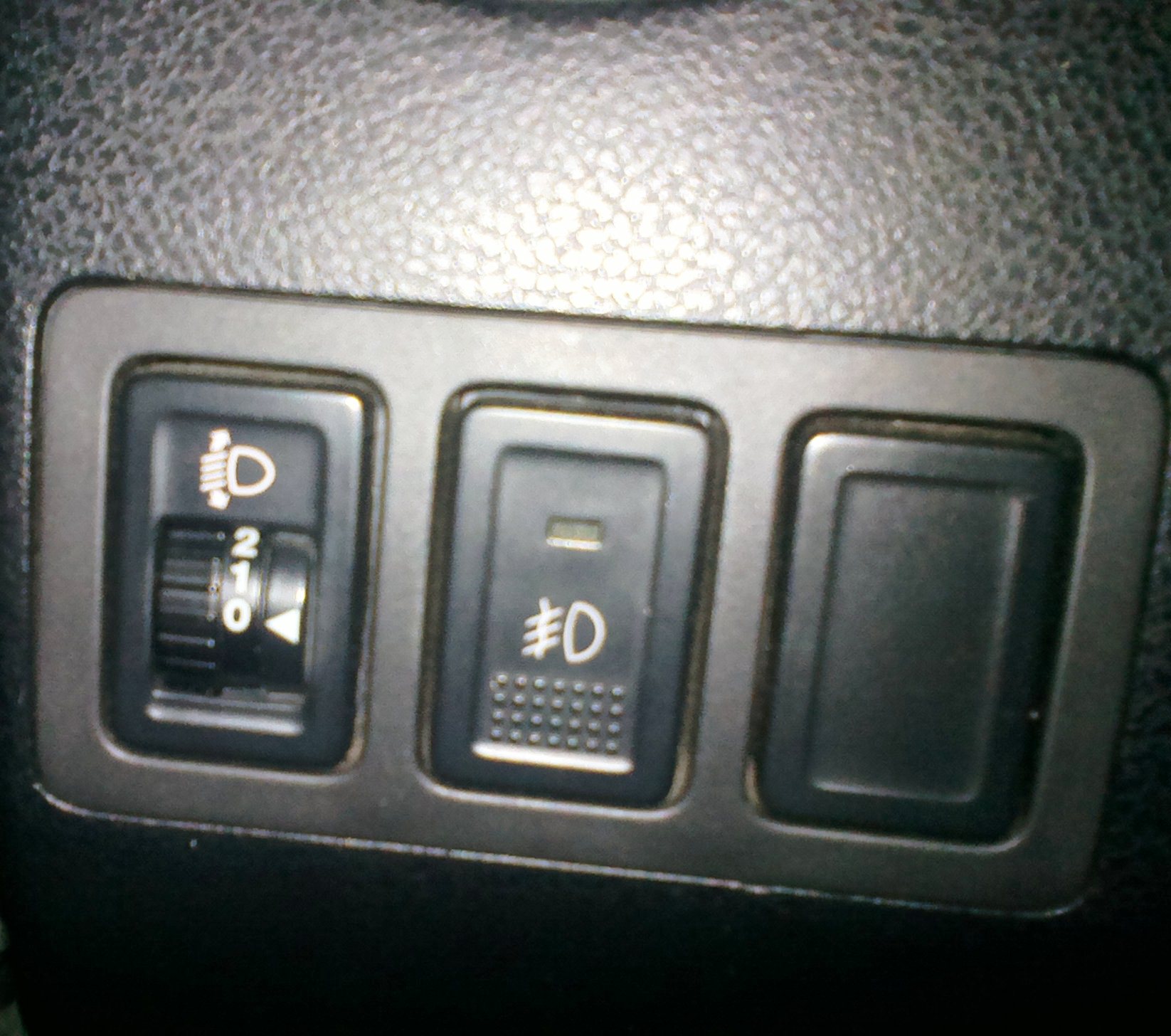

Спасибо! не понимаю я "эти комплектации" в кнопках-крутилках. Как так, что это - экономия на лампочке и прозрачности символа фары? Да уж, Сузуки... евроверсии. А на эскудо я не встречал галогеновых фар - все с ксеноном, японцы для себя не экономят.
Samodelkin
27 Ноябрь 2012
94
Сахалин
SGV 2007

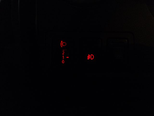

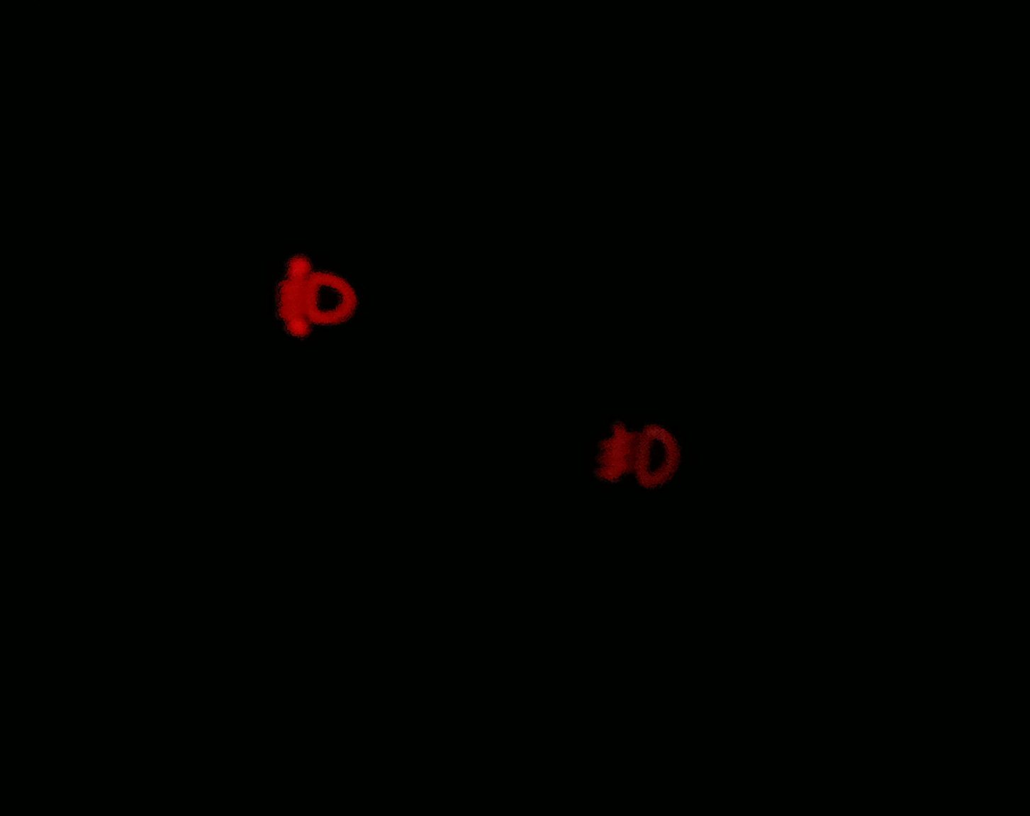

Подсвечивать у меня кнопку ручного корректора фар бесполезно, переделывать тоже. Поступил иначе - с разборки снял кнопку с Тойоты, более-менее подошедшую по размеру и "как бы по креплению". Разъём под фишку одинаковый, но с проводами в фишке пришлось "помучиться" - менять местами и ещё подвести +12 от "габаритов" и "-" . Теперь "всё" светиться:)

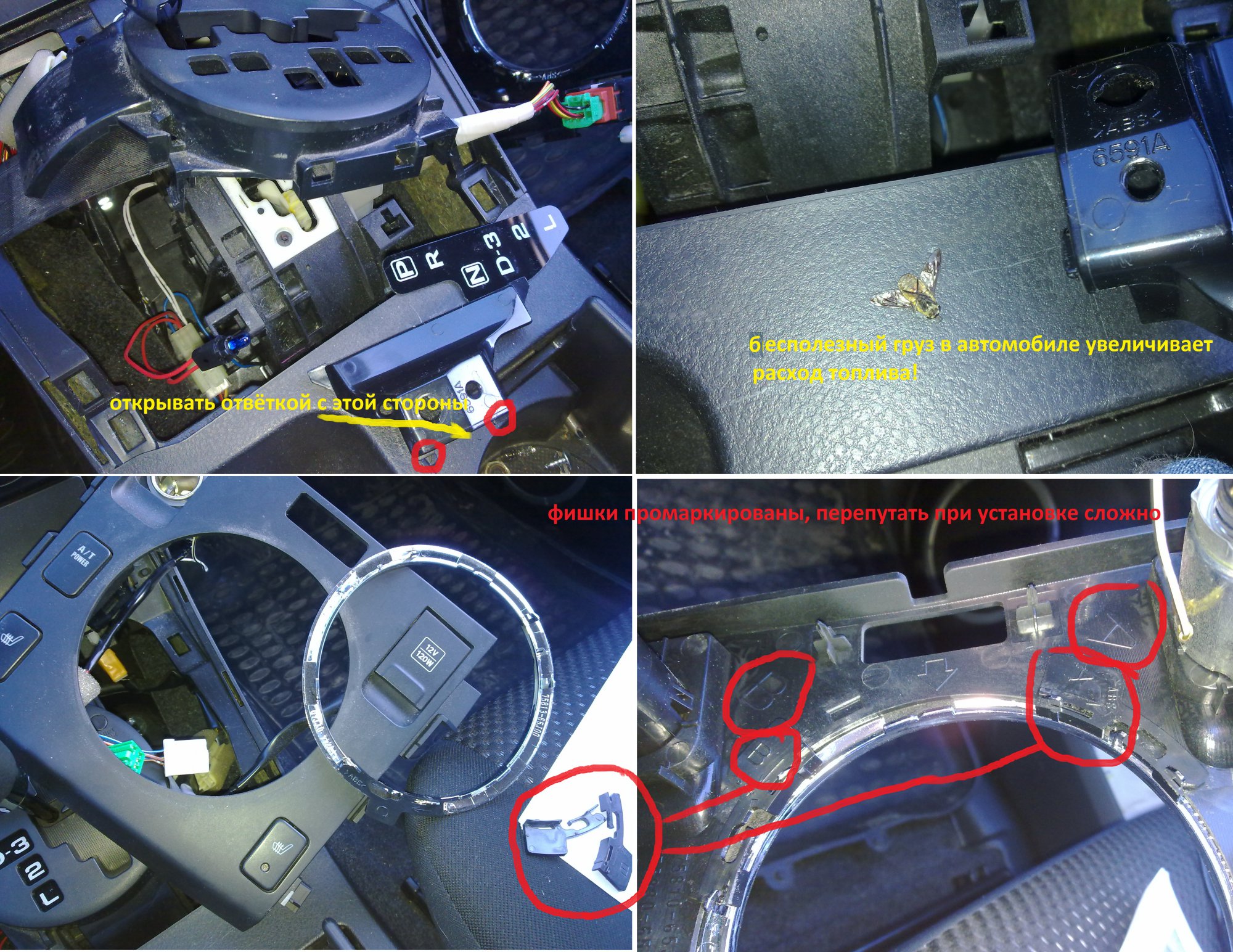

ну, вот, только прочитал тему - и у меня накрылась эта лампочка. Спасибо из помощь всем, чуть дополню фотками.

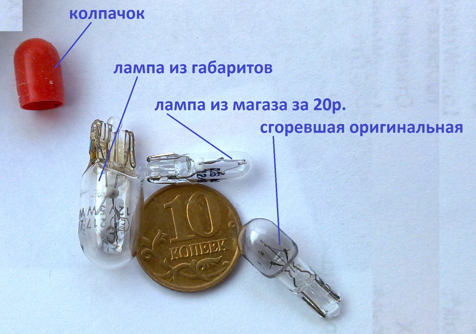

Из-за того, что не знал размеры лампы, пришлось ехать в запчастёвый магаз с разобранной пластмассой. Почему-то из имеющейся здесь фотки сделал вывод, что подойдёт лампа из габаритов. Чтобы желающие могли запастись нужной заранее - вот фотка со сравнением размеров:
колпачок одевать не стал, убоявшись что при следующей замене он свалится в кишки авто. вспомнил школьные дискотеки, а именно крашенные лаком для ногтей лампочки светомузыки. Лак отмёл сразу, маркер для CD дисков нашёлся только синий... короче, пока поезжу с тем, что получилось, но потом перекрашу красным:).
Попутно, раз уж залез, решил вычистить грязь из стыков пластиковых панелей, которая меня давно бесила, но не поддавалась чистке поверхностными методами:
чистка пластмассы АКПП.jpg .
В итоге, 10-минутный процесс замены лампы затянулся на 2 часа с чистками и поездками, но оно того стоило. Этот кусок авто выглядит, как новый!
Да, кстати, разъёмы подсветки и турборежима хоть и разного цвета, но одинаковые! По невнимательности легко перепутать, как это было со мной.

ну это вы пошли в дебри.
там лампочка вынимается без разбора много, что вы сняли.
надо поднять только панель, в которой прикуриватели. и всё.
правда, чтобы понять это я тоже сначала разобрал всё.
красный колпачёк легко снимается и одевается.

подробнее про колпачок. на старую лампу он натягивается, а на новой - болтается, поскольку она меньше. При установке или последующем снятии патрона с лампой колпачок может случайно соскочить и упасть на букву "е" во внутренности машины, откуда его с трудом на букву "х" достанешь.

7 Вт могут расплавить весь пластик. Я сначала 2,3 Вт поставил, т.к. 1.7 Вт не было в магазине, стало очень сильно греться, поменял на 1,2 Вт

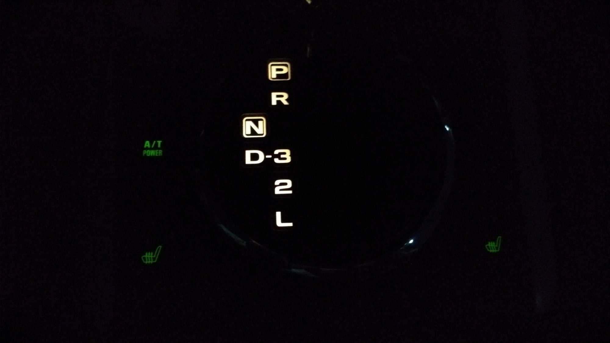

Купил авто с пробегом 19 тыс., откатал ещё 70 и только недавно обратил внимание, что буквы селектора передач написаны на прозрачном пластике. Почему? Полез, отказывается они очень хорошо подсвечиваются. Штатный красный вариант мне никогда не нравился (у тойот в этом плане полная гармония), решил сделать белым, ну и соседние кнопки заменил на зелёный. Кнопки светят на столько мягко, что днем не видно. Вот что вышло.
Я лампу с красным колпачком не нашел, поставил обычную, светит так же уже больше года, но зеленое мне не очень, не штатная 2-х диновая голова светится красным, как и все остальное.
