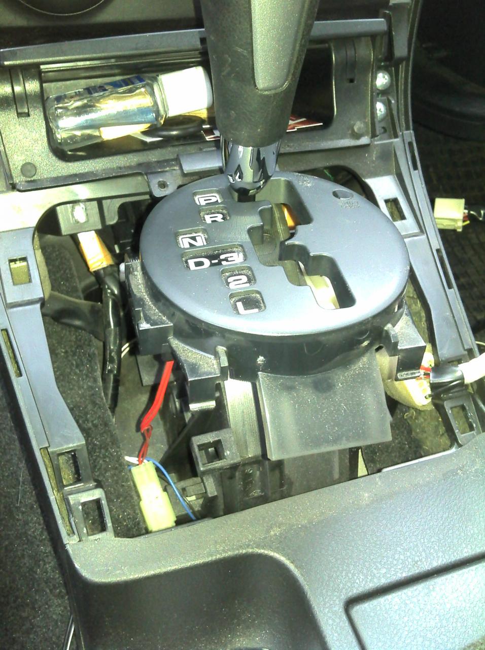

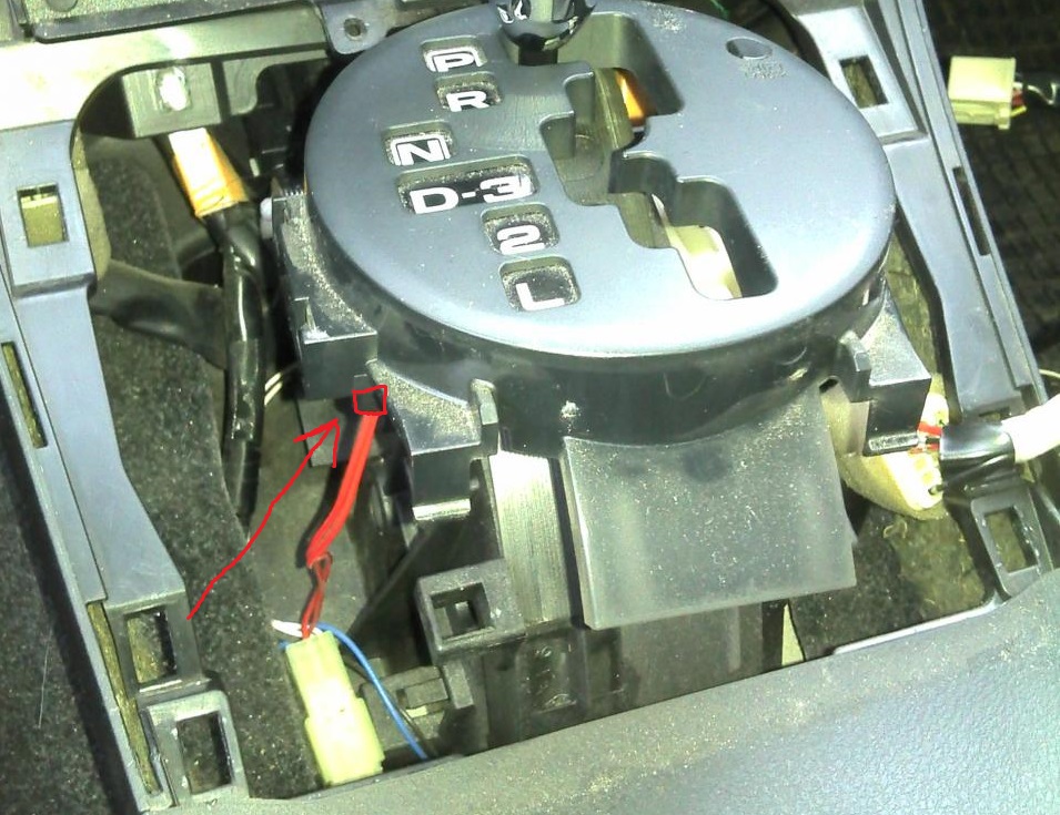

Круг снимать нафиг не надо, слева нащупать патрон, повернуть его и вынуть.
saenko
26 Ноябрь 2012
1,144
183
Все сегодня с утра пока прогревался сдернул крышку АКПП, дальше времени не было все закончить, круг он тоже на защелках или как?
круг не надо сдёргивать.
слева на фото видно два красных провода - это и есть питание лампочки. на фото видно даже часть цоколя лампочки.
пальцами (они туда без проблем проходят) поворачиваете цоколь лампочки на 80 градусов и вынимаете его.

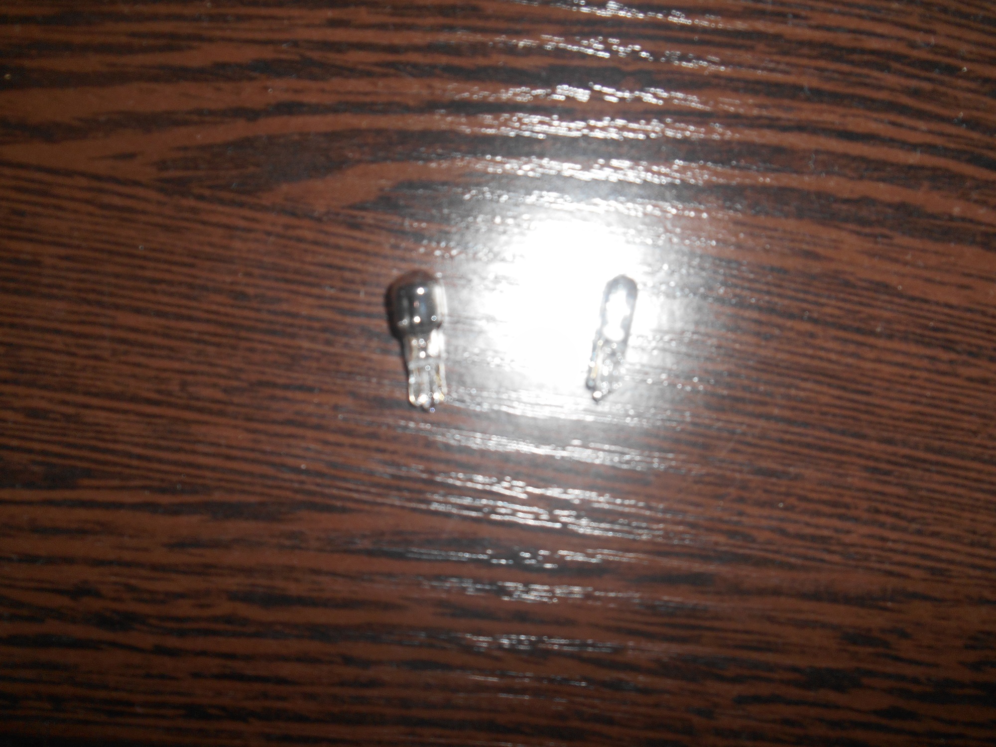

Оказалось проблематично найти такую же лампочку, купил 1,2 Вт узкая, что даже красны колпачок который надевается на нее болтается как сопля. Вот думаю если поставить без красного колпачка ничего страшного и хватит ли свечения лампочки в 1,2 ВТ.

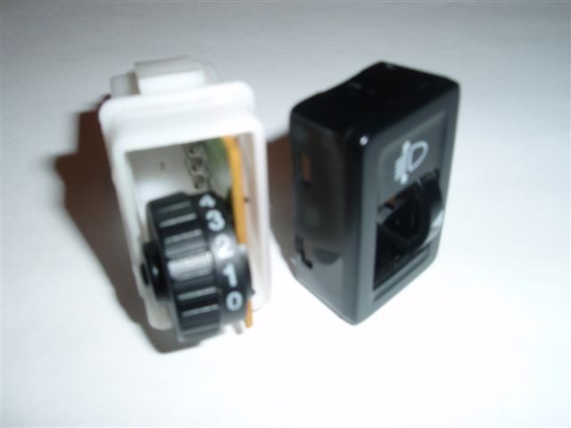

предостаточно, только подсветить можно "щель" между крутилкой и корпусом, т.к символ (значок) фары не прозрачный
как это? у меня значок светится, а колесо невидно
Samodelkin
27 Ноябрь 2012
94
Сахалин
SGV 2007
а вот так:laugh1:, не прозрачный символ и всё! и в фишке, что на крутилку подходят, только три проводка, как раз по числу выводов с переменного резитора, т.е самой крутилки. Сфотать при включёных габаритах сможешь крутилку в своей машине?

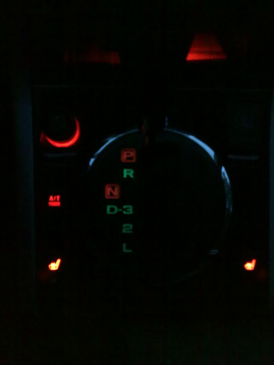

Вот такая подсветка ( на фото) это уже самоделка? Т.к. у меня эпопея с подсветкой все закончилось положительно и ввсе цифры и буквы подсвечивают красным.
Реакции: sedoy86
калян42
2 Октябрь 2012
1,596
182
Прокопьевск
СГВ 2010
надо спросить у автора, может у когото так и было, да и самому можно такое замутить, хитрого там не много
zau
4 Июнь 2006
518
149
SGVN 2.0 АКПП 2006 фул Продан
Фотка моя. Сделал подсветку прикуривателя, маленького бардачка красными светодиодами. Селектор АКПП подсветил мощным диодом, в окошках светофильтры из цветной самоклейки (переделал после того как замучился менять сгоревшие лампы).В кнопках тоже светодиоды вместо ламп.
