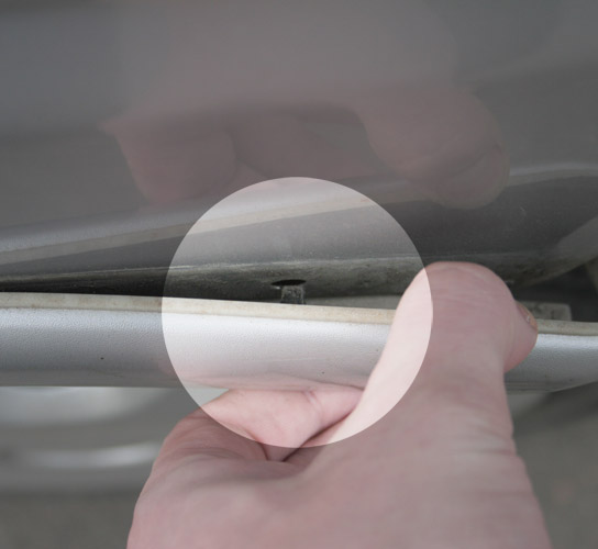

На арках пластмассовые пистоны штук 8, к ним можно подлезть с другой стороны если защиту открутить.
Про листву не знаю, в бок пока не били =)

У меня на задних арках защиты нет , я пальцами пощупал там , вроде и пистонов не нащупал , правда закраина арки изнутря волнистая , мож там и правда они в выемки уходят , х.з. , надо колесо снять и бошку туда засунуть, позырить всмысле.

Я переднее крыло менял там все было, сзади накладка немного отстает от кузова - пистоны тоже видны.

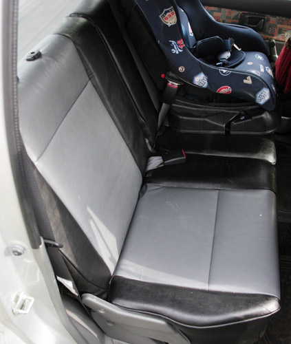

Кстати перешивал давеча веселенький вагонный салон на черно-серую кожу. Тоже какой-никакой тюниг, может кому понадобится информация по разборке. (дорестайлинговый вагон 99 г.в.)
Задние спинки: Сзади расстегиваются 2 молнии (сабачки на молнии оказались хитрые, не сразу разгадал, нужно запастись какой-нибудь скрепкой ) Пластмассовые крепежи для подголовников лучше даже не пытаться вытянуть сверху, а просто снять через них т.к. защелка внутри (это касается и передних) По бокам пластик и крепления спинок откручиваются рестовой отверткой и ключом на 12 кажется. В некоторых местах болты не открутились пришлось надрезать обивку. обивка к паралону прикреплена спицами: разжимаем с одной стороны и вытягиваем (при сборке наоборот вначале загибаем затем всовываем).
Задние седушки: Внизу спереди откручиваем болты крепления и поднимаем седушку. Снизу разгибаем все колечки (мне сильно помогли «антиплоскогубцы» с тонкими губцами =) По бокам откручиваем пару болтов все темже ключом на 12 и крестовой отверткой. Спицы везде снимаются/одеваются одинаково.
Передние спинки: Снизу расстегиваем пластмассовые замочки и отстоединяем от рамы спинки толстые загнутые спицы. Далее обивку можно снять вместе с паралоном и достать спицы. Для удобства сборки в передние спинки вшивал молнии как на задних.
Передняя пасажирская седушка: Самая простая - отстегиваете снизу пластмассовые замки и достаете спицы, ничего крутить не нужно.
Передня водительская седушка: Сама сложная =) Я не придумал ничего проще чем открутить седушку от пола достать и открутить спинку. К полу крепится 5-ю болтами на 12, один прячется под пластиком по центру (осторожно пластик крепится на ОДНОРАЗОВЫХ пистонах) Понадобится ключ на 14, не помню где. Снизу крепится колечками как на задних седушках.
Подголовники сделали тоже с молнией. По моему их пришлось просто распороть чтобы снять обивку.
Мне распарывали обивку нашивали поверху другой материал и сшивали обратно. Практика показала что такой вариант в результате выглядит лучше чем полностью новая обивка по старым выкройкам, хотя конечно многое зависит от мастера =)
Если собираетесь снимать сразу весь салон рекомендую спицы от каждого элемента хранить отдельно, или скотчем сматывать а то потом могут остаться лишние. Не забывайте что это отличный повод как следует пропылесосить салон и найти монеты в труднодоступных местах =)

материал: ~5 метров погонных 1.4 ширина
Сколько за работу сказать не берусь т.к. знакомая швея делает.
Фотки пожжа, последнюю седушку еще не поставил =)

Фотки салона и пистона который держит накладки на арки.

А сидушки то очень хорошо получились , мне понравилось Браво! Ай

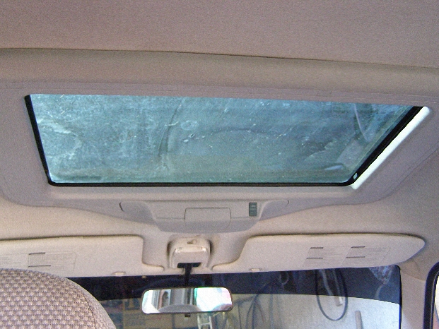

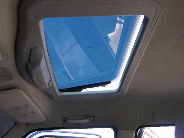

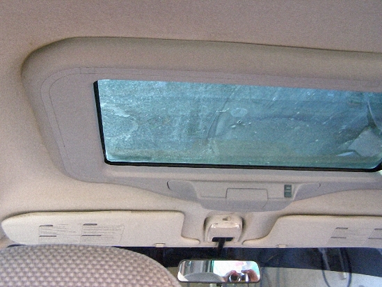

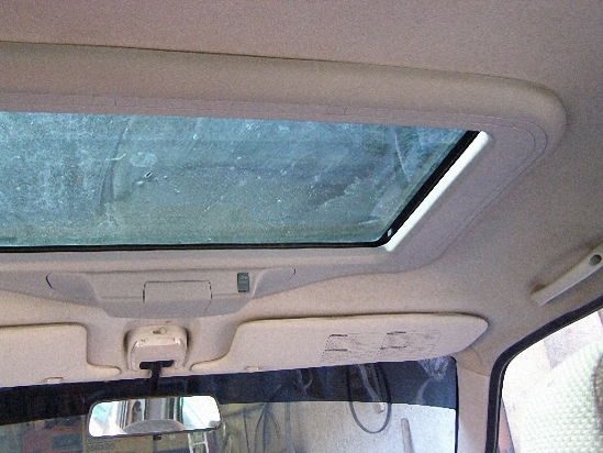

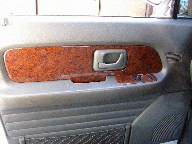

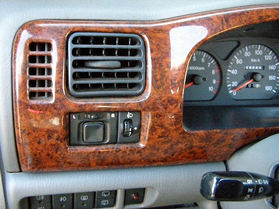

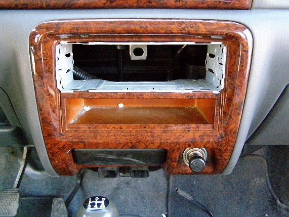

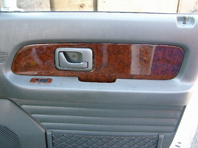

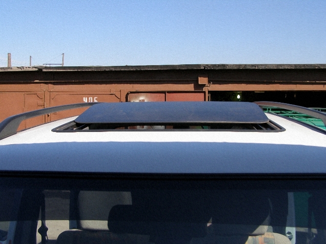

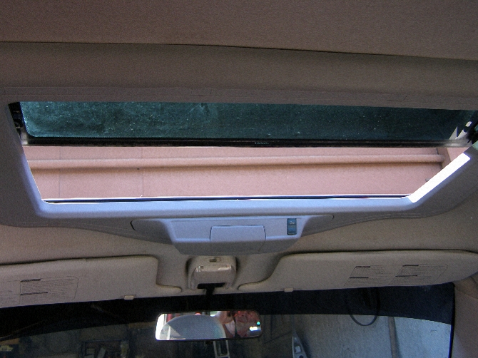

Всем привет . Вот выкладываю как и обещал фотки вставок под дерево и люка в крыше . Критика принимается нормально так что пишите свои мнения без стеснения .;)
