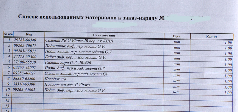

Все сделали, гул пропал.
Вот скан изпользованных запчастей. Все по-гарантии.
Ну еще докучи поводки щеток поменял, следы коррозии.
