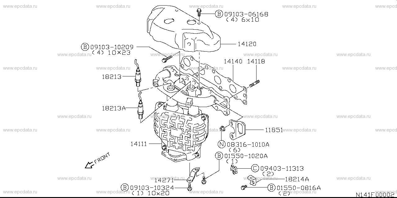

    ;) ДВА лямбда -зонда НЕ могут находиться по одну сторону баррикад. Это противоречит здравому смыслу и вообще- идее второго датчика...;) Он и был инспирирован/ внедрён в систему, чтобы контролировать эффективность каталитического нейтрализатора...;) -нюхать выхлоп ДО и ПОСЛЕ него. ;)
  30. nait140
    19 июн 2015
    381
    Красноямск =)
    Да ладно
    Suzuki wagon r Solio Диапазон номеров кузова 275001 - 300000
    Даты выпуска 10.2005 - 05.2007
    Версии 4WD, которые бывают с двумя лямбдами и обе до катализатора.
    #29 nait140, 8 июл 2019

    Какая-то бесмысленность.
    4 лямбды на 1 машине - поверить еще могу , если это V- образный двигатель и у него выхопы раздельные. А тут что мерить?
