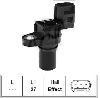

Вот наешл в сети датчик положения распредвала, сам датчик: 33220-50G03 33220-50G04 цена до 3 т.р. - по этим точной информации нет, а вот по каталогу exist.ru могу сказать прямо подходит для СГВ 33220-50G02

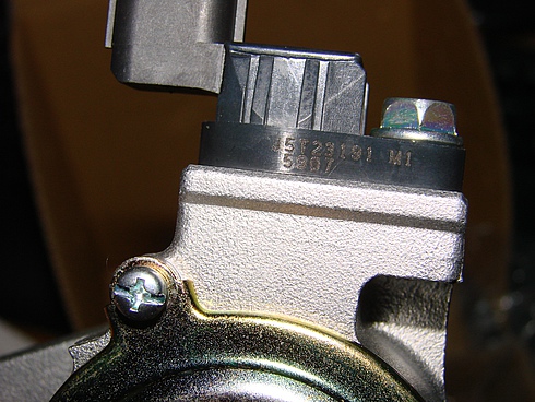

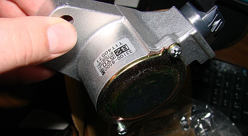

Добрый вечер, сегодня получил свой распределитель зажигания
вроде точная копия того что стоит, логотип mitsubishi и надпись. Но думаю для полной надежности, точнее сказать подстраховаться, поменять датчик коленвала, правда найти его на месте, место где он находится на двигателе так и не смог.
