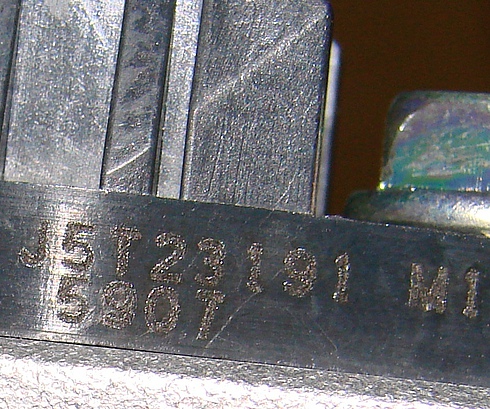

Подскажи пжста номер своего датчика, на фото не очень видно, а то нам (нас двое товарищей по несчастью) нашли датчик с номером J5T23192M1 говорят оригинал и что вроде как он подходит

Ответ: проблемы в работе J20a
Стоял раньше датчик с номером
j5t23182m1
2619
Сейчас стоит
J5T23191 M1
5907

Спасибо за инфу, раз тебе подошёл значит мы смело заказываем
trackerovoz
2 Май 2007
130
Krasnodar
Chevrolet Tracker 2002 j20a
да только датчик который пришел мне с номером 191, а Вы нашли с номером 192 :whistling:

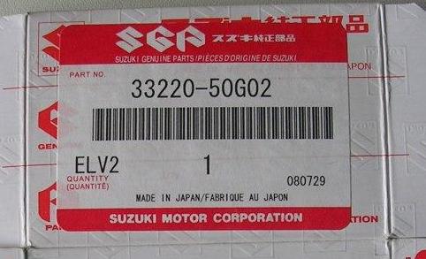

елси прокатит то хорошо, только пожалуйста скиньте результат... и где заказывали и сколько стоит
Прокатило!!!
в общем пришёл датчик номер J5T23192M1, на коробке № 33220-50G02, подошёл всё работает цена 3000 руб.
заказывал м-н Автолига в г.Хабаровск, пер.Спортивный, 4а, оф.107, тел/факс: (4212) 45-56-66, 24-99-22 autoliga_1@mail.ru, магазин специализируется на ESCUDO CRV FIT
Прокатило!!!
Поздравляю!!! :thumbsup::thumbsup::thumbsup::thumbsup::thumbsup::thumbsup::thumbsup::thumbsup:
В принципе этот номер я и указывал, теперь автовладельцы столкнувшиеся с такой бедой могут сэкономить около 7 тыс. рублей...
