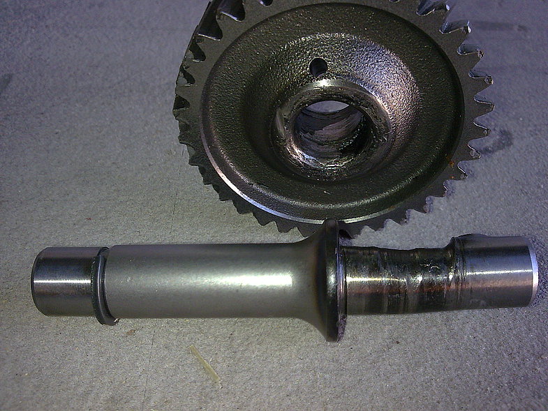

Либо уровня не было, либо какая-то херня у нас вместо РКПП. Не, я понимаю, что, вероятно, канал забился. Но как ты его сменой масла прочистишь? Ну только если предотвратить, чтобы масло всегда чистое было.
Да и вообще, силовая шестерня без подшипника...
А вот кстати, дырочка тут
и есть канал смазки? Здоровый! Чем же его закупорило?

да я сам не понимаю почему япы обложались ??

Ну, допустим, сэкономили. Черт с ними.
Я правильно понял, что шестерня с дыркой -- это и есть та, что вал расточила? И дырка -- это масляный канал?
Если да, то чем же такую дырень можно заткнуть?

это она
ты предпологаешь что дырка была заткнута и было маслянное голодание?

Дак ты ж эту мысль и двинул на прошлой странице. Я-то, как раз, глядя на эту здоровую дырку, удивляюсь, как это ее.
Ваще интересно.
Вал синий, это 300 градусов. Температура вспышки трансмиссионки, по гуглю, около 200. Кипятило его там неслабо.
Более того, я думал, цвета побежалости только на воздухе образуются.
Но это же паразитка заднего хода? Она в самом низу, на уровень не погрешить..

и что интересно - всё , синхронизаторы,подшибники ,сальники- вся коробка в идеальном состоянии ,после таких бешенных тимператур Чешу репу.

Нагрев локальный был.

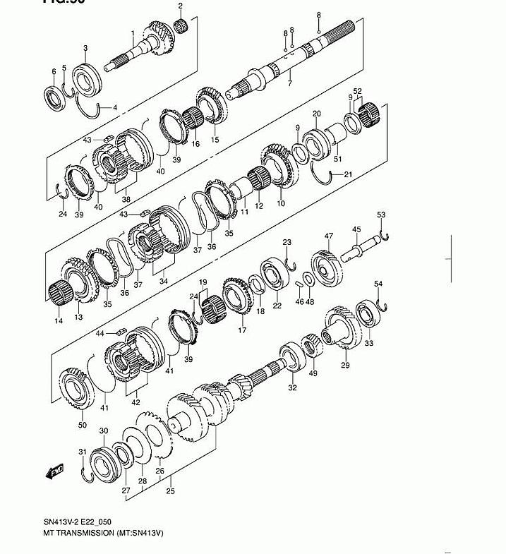

и паразитку они перенесли (схема №2 )

А может реально расточить шестеренку и подобрать игольчатый подшипник туда?
Или ничего уж не сделать и просто на задней ездить очень ласково (для ркпп)?

можно и шариковый..

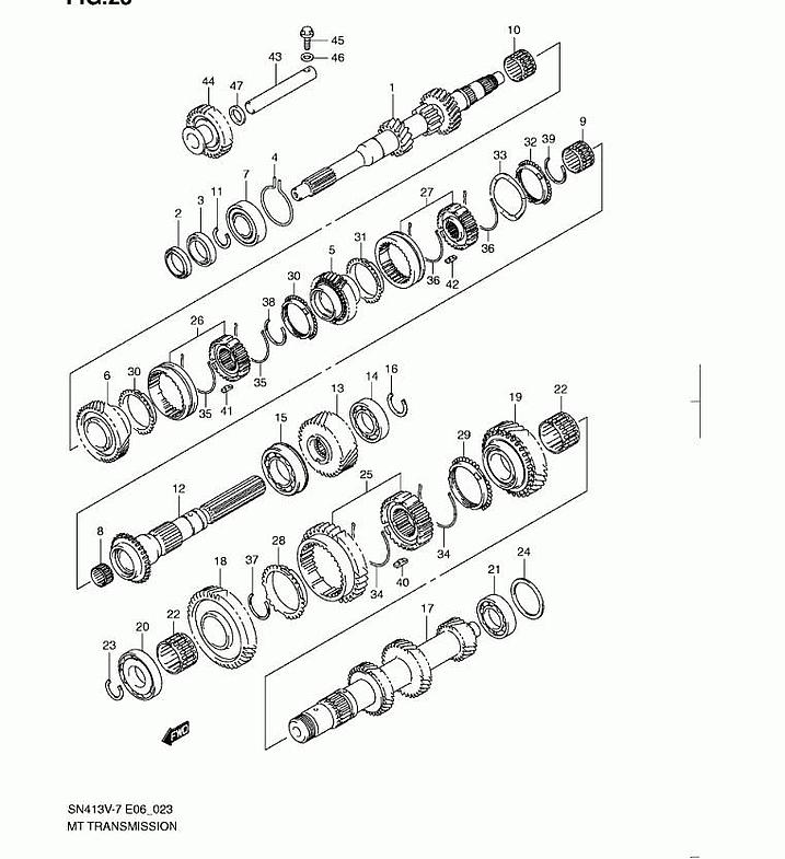

Завыл подшипник первичного вала, причем не то что бы шум а звук такой как будто трещотка в колесе велосипеда. EDI подскажите на первой схеме пост №40 подшипники первичного вала это №2,3,16??

не меняли мы тогда подшибники, поэтому информацией не обладаю
