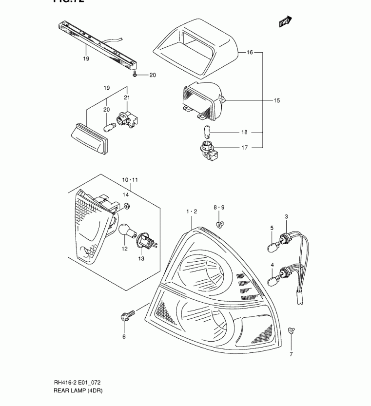

Михаил К
7 Май 2015
Сузуки Лиана
Нарыл картинку, может кто-нибудь выложит фотки крупным планом всех лампочек для таких,как я новоиспеченных лиановодов?

Лампы в Лиане седан:
заднего хода P21W
2-х нитевая задний фонарь стоп/габарит W21/5W
1-но нитевая задний фонарь поворотник W21W
дополнительный стоп сигнал в салоне W16W
салонный верхний фонарь C10W
и много W5W - габариты в фарах, освящение номерного знака, передний фонарь в салоне.
картинки выкладывать не буду, в сети их полно.
