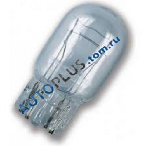

безцокольная,вот такая?

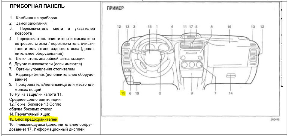

[DOUBLEPOST=1432913748,1432913311][/DOUBLEPOST]Не могу понять, почему сразу обе лампы стоп-сигнала перестали работать, может дело в предохранителе?
Кто разбирается в блоке предохранителей в салоне?

она самая, задний стоп/габарит. такой же формы однонитевая задний поворот.[DOUBLEPOST=1432920835,1432916334][/DOUBLEPOST]
может и в предохранителе дело, только он находится не в салоне, а под капотом
http://razborka-liana.ru/docs/58-2011-08-23-08-07-24
номер 11.

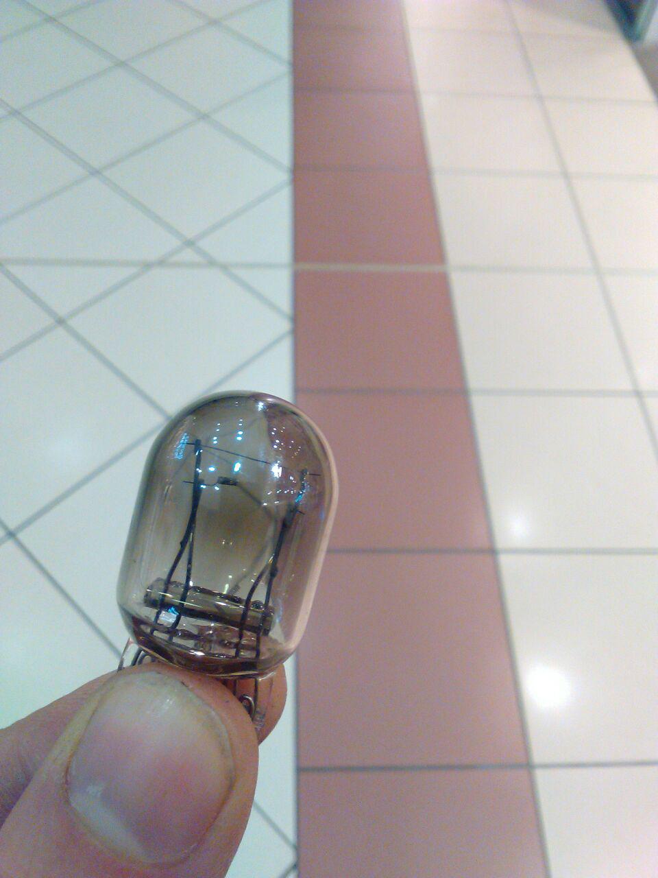

лампу вынул, перегорела спираль стоп сигнала, в общем никакой мистики всё просто)[DOUBLEPOST=1444813875,1444813304][/DOUBLEPOST]2001 г.в. хэтч: 5) BULB (12V,21/5W) 2 Цена

да, не только стояли но и стоят! ) ща пойду искать её, думал куплю в Ашане, но он был закрыт (
оригинальный номер лампы 09471-12192
http://www.autoplus.tom.ru/index.php?route=product/product&path=60_74&product_id=500
Лампа стоп-габарит (безцокольная) W21/5W 12V W3X16Q
Производитель: LYNX
Наличие: 8
Цена: 60.00 р.
Количество:
Описание
