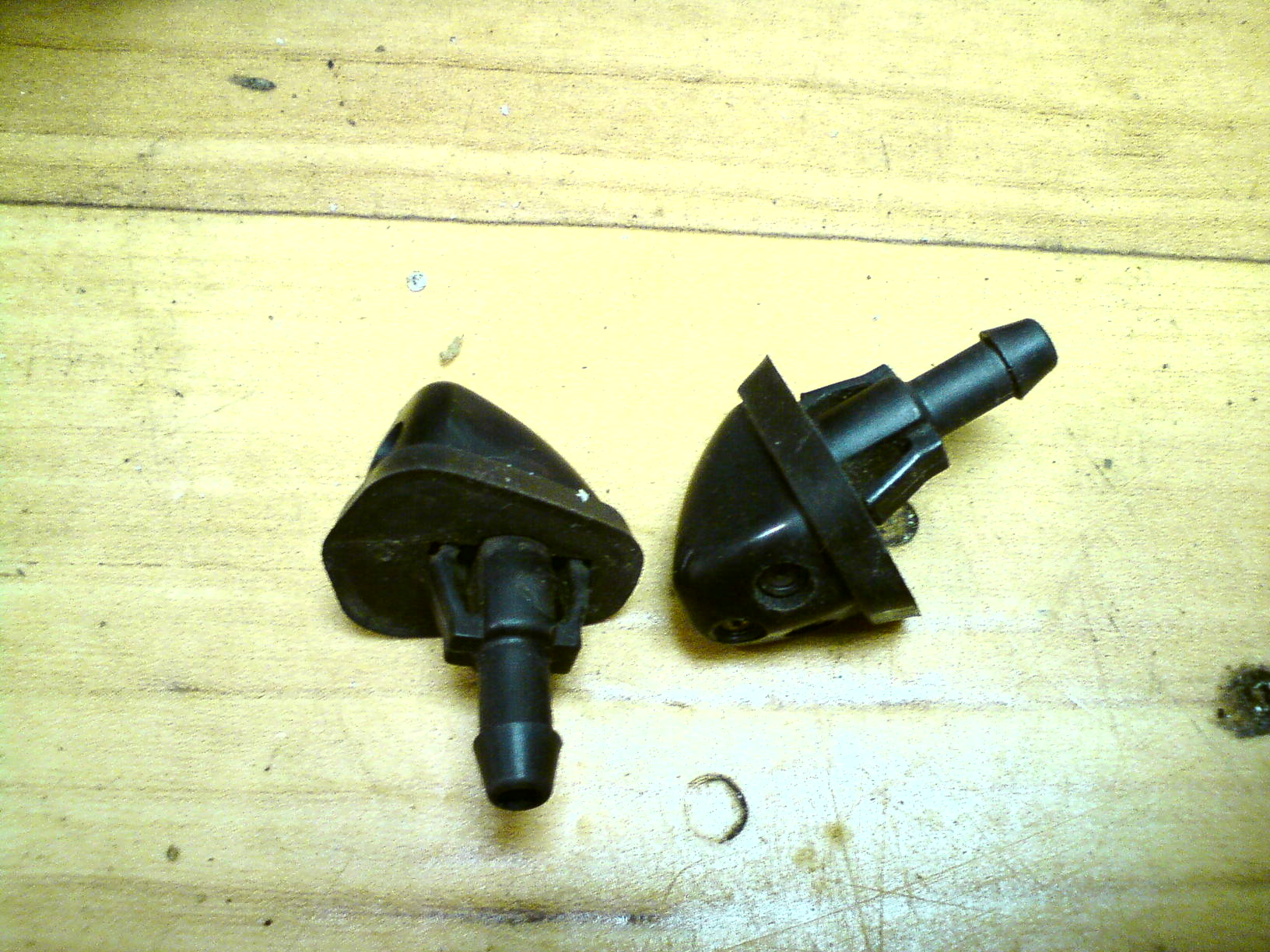

Купил я всё это:
Детально изучил, и понял, что полезный вариант только на первой строчке - двойные пиписоны с подогревом.
Вот, какие форсунки стоят у нас штатно:

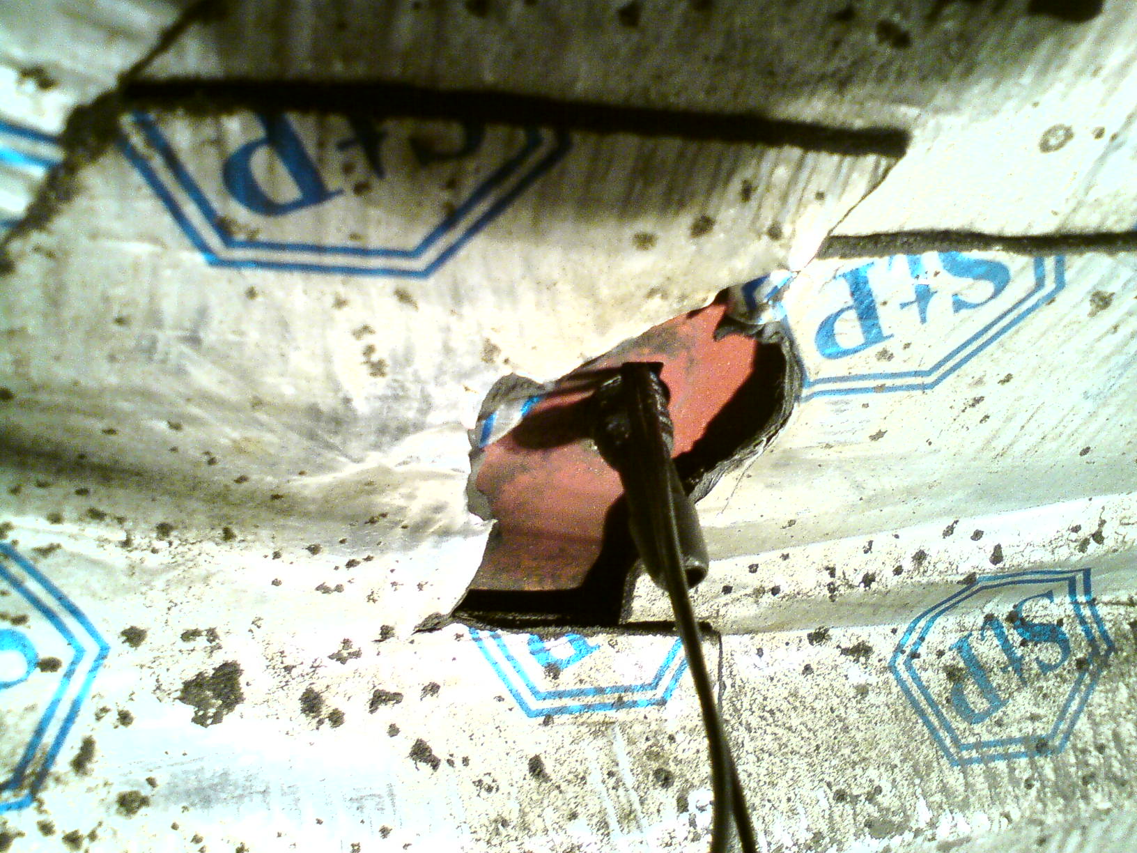

Так вот, новая двойная форсунка легко входит в отверстие в капоте. Провода легко проходят, ни чего сверлить/пилить не надо. Просто ставим новую форсунку и закручиваем пластиковую гайку.

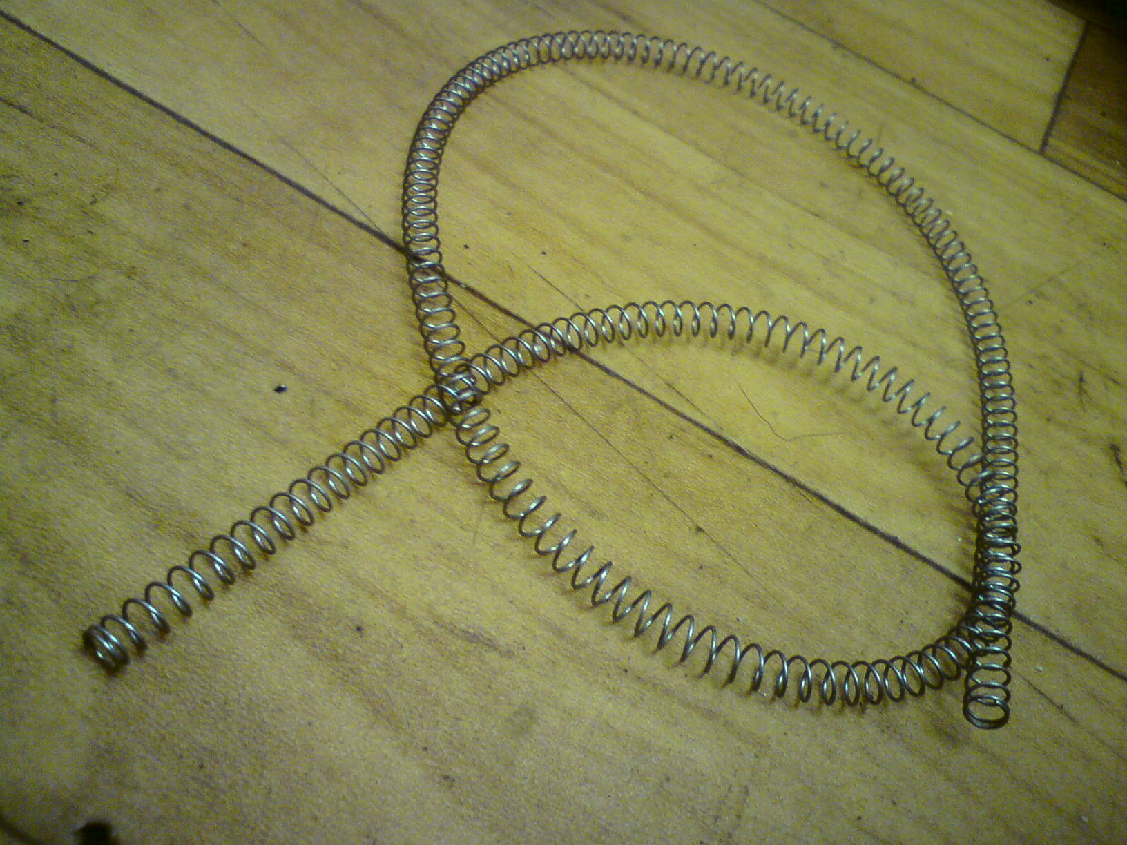

Попутно я вынул из шланга пружину.
Она находится в месте изгиба шланга и конечно же мешает прохождению жидкости омывателя.
Струя стала заметно веселее. Сравнивал на скорости. Раньше на 100 км/ч я уже не замечал толку, а сейчас пользуюсь и на 120 км/ч.

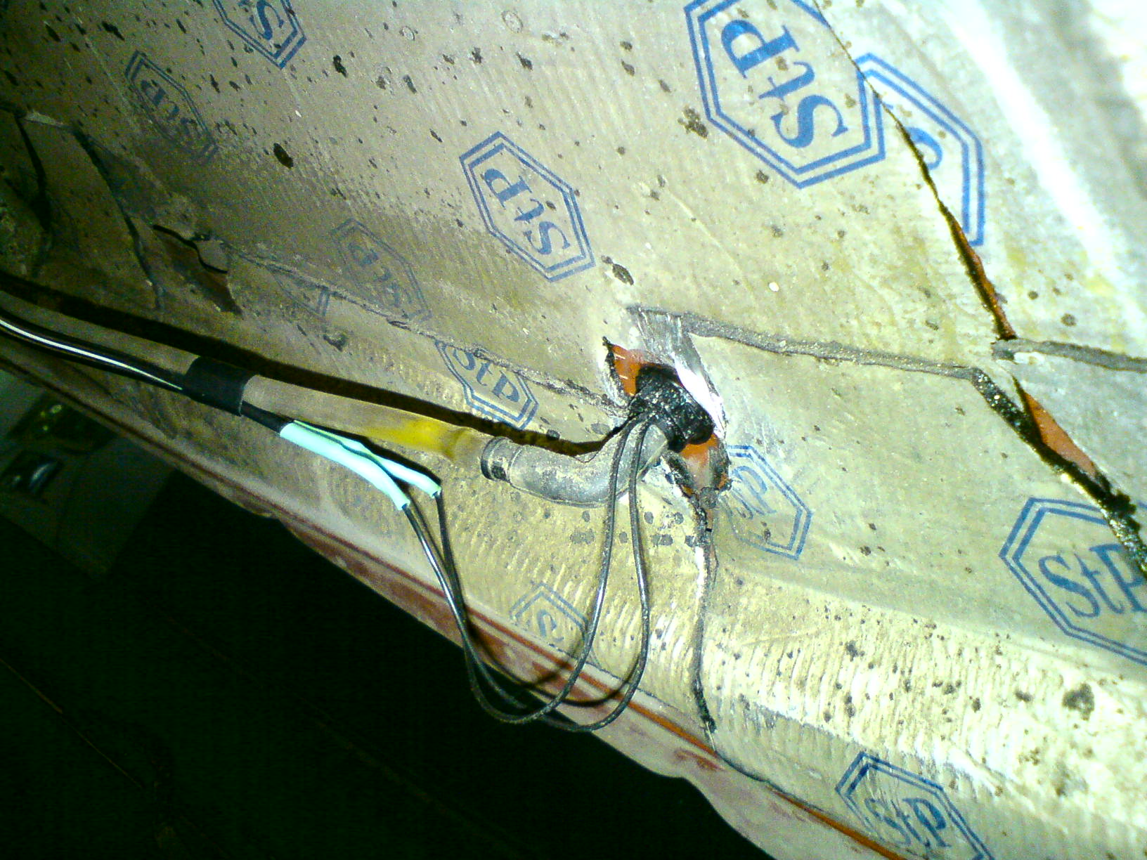

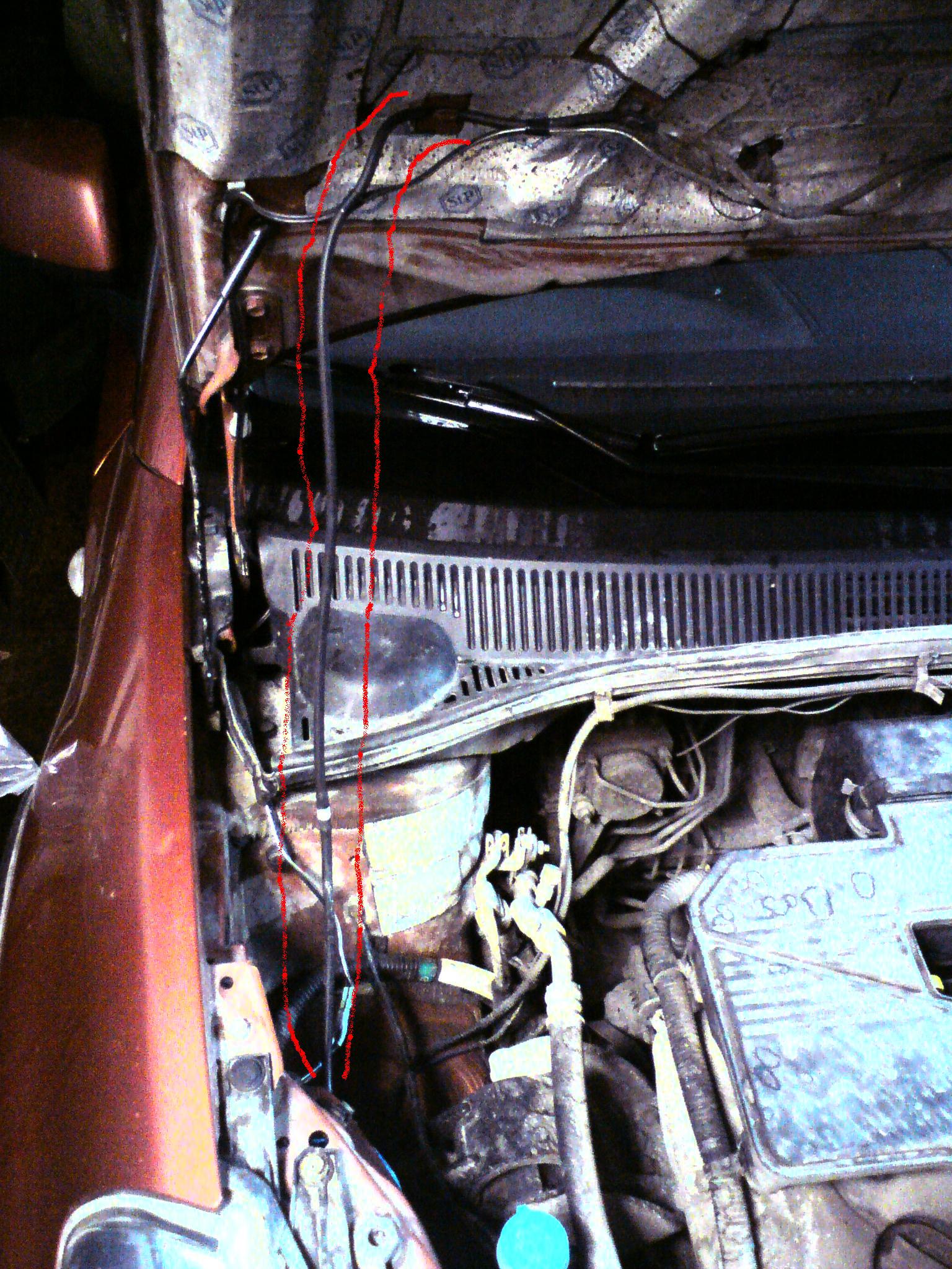

А я просто вывел все подводящие шланги из пространства между капотным железом и тепло\шумо\хрен знает прокладкой в подкапотное пространство. На фото Игоря Котельникова (выше) тоже так сделлано. И безо всякого подогрева сикают в любую погоду!

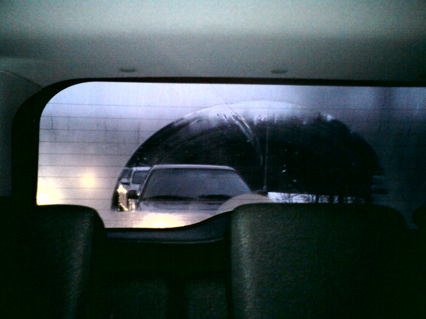

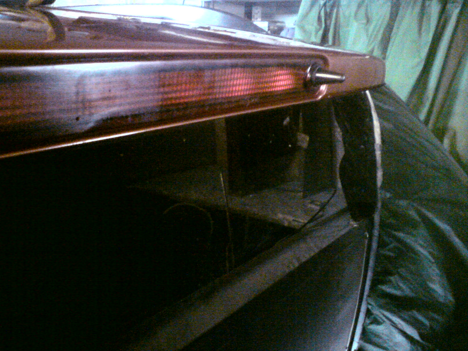

Эксперименты показали, что для стекла пятой двери лучше всего использовать вот такой пиписон.
Он льёт точнее и не разбрызгивает жидкость мимо. Благодаря его стойкой натуре его проще направить в желаемую точку. Струя направлена не по касательной а именно туда, куда надо. В центр.
Штучка заимствована от ВАЗа, от задней двери.

Вот ещё идея посетила. Наверное это самое продуктивное.
Надо вырезать (заменить) кусок трубки сантиметров 15. Попутно вырезается стыковочный пластиковый штуцер, пружина, изгиб, короче всё, что мешает прохождению жидкости.
При закрывании капота шланг сам ложится как надо и не ложится куда не надо, но надо присматривать
