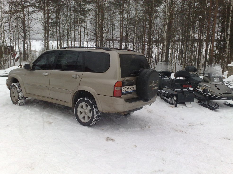

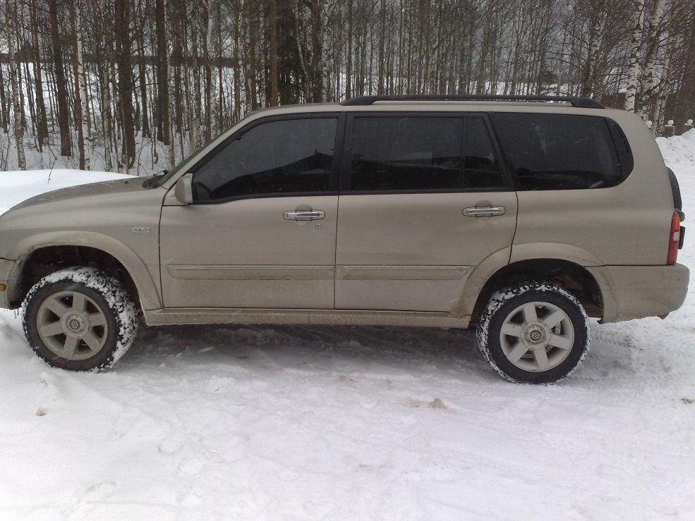

    УРА Я ПОСТАВИЛ!!!:whistling:Браво! Ай:hilarious: правда чуток КОЗЛИТ на неровностях:thumbsdown: и выбивает на ямах мартёры такое ощущение что не хватает хода ему и когда сваливаешься с препятствия амортизаторы на выходе стучатЧешу репу. подскажет кто что можно сделать!! Если кому интересно купил в АНВИРЕ 32500 поставил сам = 3 бутылки пива!!!:D

    Не козлит и Не стучит, аморты с газовым подпором и перед установкой их необходимо ОЧЕНЬ хорошо прокачать по алгоритму описанному не раз.

    пиво было после и всё было прокачено! дело не в этом я думаю! эффект получился примерно такой как на жигули первой модели поставить "четвёрочные" пружины!
