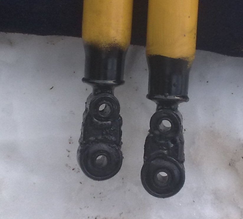

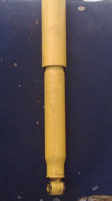

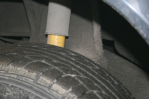

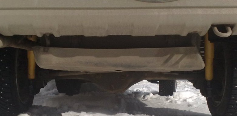

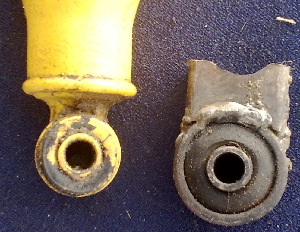

Будет полезно знать тем кто соберётся ставить!!!:whistling::whistling: При установке Добинсона мне нехватило хода амортов на ВЫХОДЕ!! на неровностях был стук вот я чуток их доработал!!
УШИ ОТ СТАРЫХ АМОРТОВ!

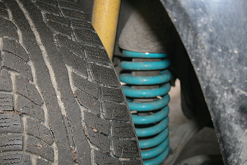

Вот резина раму трет с одной стороны и развал надо править - это факт!
а гудрич какого размера?
что то уж больно экстремально... я бы в ходовой таких новаций не делал бы...
безопасность, если оборвет аморт, то кувырнуться можно.
Парень, а ты не погорячился? Кто тебя надоумил такие уши приваривать? Чешу репу.
Короче я в шоке!!

"круто", аммортизаторам сразу пипец пришёл?

ОТВЕЧУ ВСЕМ СКЕПТИКАМ!!! Ребят до приобретения данного авто мною было переделано куча УАЗОВ несколько иномарок и я не говорю что я этим зарабатывал деньги просто делал друзьям и знакомым и поверьте ни у кого никогда ни чё не вырвало не сломалось и не рассыпалось!!!! И даже на легковой ВОЛЬВЕ делал пружины из пружин 41-го КОСМИЧА !!! А они там КОНУСНЫЕ!!!! Т.К. в конце 90-х начале 2000-х в моём городе найти запчасти для иномарок дело было хлопотное!!! Да практически невозможное! Поэтому я уверен в своих действиях и если чё то по профессии я машиностроитель-автомеханик !!!:D:D:D И прежде чем что-то сделать я наверное всё просчитываю и испытываю на менее ценных вещах! Всем спасибо за критику!:D:D
ЛИФТОВАТЬ ТАК ЛИФТОВАТЬ МАКСИМАЛЬНЫЙ ЛИФТ УАЗА БЕЗ ПОТЕРИ УСТОЙЧИВОСТИ НА ДОРОГЕ И С МИНИМАЛЬНЫМИ ПЕРЕДЕЛКАМИ БЫЛ ДОСТИГНУТ 12СМ В ГАРАЖНЫХ УСЛОВИЯХ!!! ДАВАЙТЕ ПОПРОБУЕМ СДЕЛАТЬ ЭТО С ВИТАРОЙ!!!!!

Я думал, что велосипеды уже все придуманы..но нет!
Я тоже в детстве над УАЗиком издевался, но экспериментировать с Витаркой дорогое удовольствие.

Да и зачем делать из Витарки Уазик, она и так хороша, и стоит своих денег. Хотя если есть вторая машинка, то старенькую можно и апгрейдить. Видел аппараты на основе квадратных Витар и Эскудиков.... это что то, но в своей единственной довольствуюсь тем, что в подписи и меня это устраивает.

ОТВЕЧУ ВСЕМ СКЕПТИКАМ!!! пружины из пружин 41-го КОСМИЧА !!! А они там КОНУСНЫЕ!!!!
не ,не уйду я от вас ,здесь же всегда поржать можно:hilarious:
конусные! на АЗЛК ,у меня это первая машина ,перебранная до последнего болтика;)
задние аммо низ-ухо ,верх-шток ,так ЗАЧЕМ ? варить ухо ?
хотя ,как я иногда говорю-нельзя искать в жизни лёгких путейБраво! Ай

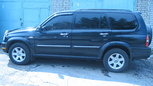

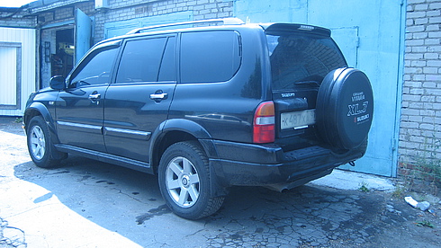

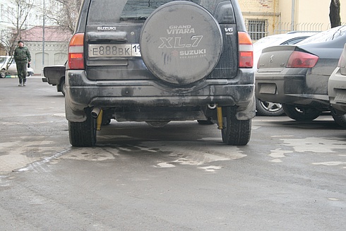

Отлифтовался так сказать :)
фото до:
фото после:

Итак общие впечатления за 2 дня езды
1. Стало выше, теперь видно через легковую машину вперёд :)
2. По сравнению с родной подвеской эта жестче, рулиться машина стала лучше крены меньше
3. Стало гораздо плавнее при спрыгивании с бордюра или лежачего полицая
4. Теперь что не понравилось!!!
а. Визуально видно что зад ниже чем перед, хотя порог что спереди что сзади на одном расстоянии от земли видимо придётся поставить небольшую проставочку поз задние пружины.

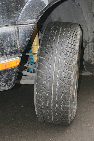

б. Положение передних колёс (как у Татры) не сильно, но непривычно как победить не знаю :(
в. Ну это само собой теперь придётся покупать новую резину побольше!!
P.S. 225/75/16 Влезет ? или всёже 225/70/16 или 235/70/16 ???
Сделай развал. Решается просто либо болт верхний на 10 либо развальные болты.
1. вариант колхозно-бюджетный
2. дорогой но имхо надежнее и правильнее...
