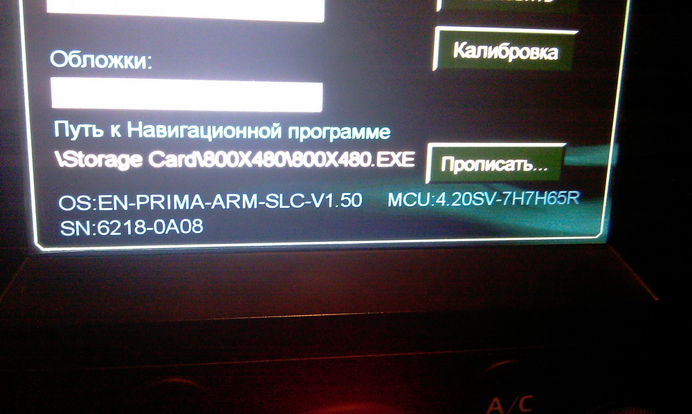

EN-PRIMA-ARM-SLC-V1.50 не пробовал ставить? EN означает что англоязычная? Не смотрел случайно какая у нас стоит?

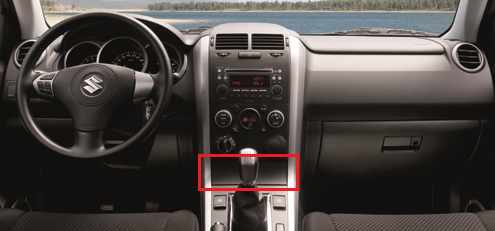

Интересует возможность установки 1 дин магнитолы в небольшой бардачек который находится рядом с селектором КПП (на картинке обвел в прямоугольник), с сохранением его крышки.
может кто видел фотографии процесса установки или еще какую информацию по этому поводу?
Анрил, ИМХО
в москве никто не встречал такую камеру заднего вида http://images.sonicelectronix.com/images/529864/big/cw141634cl.jpg
Куда ставить-то? (с)

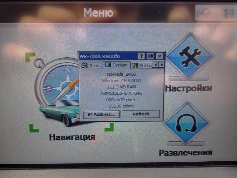

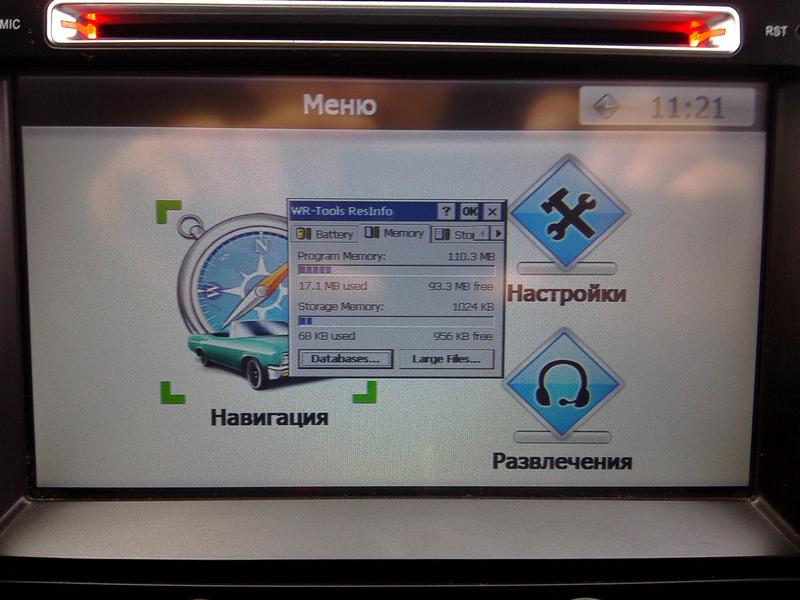

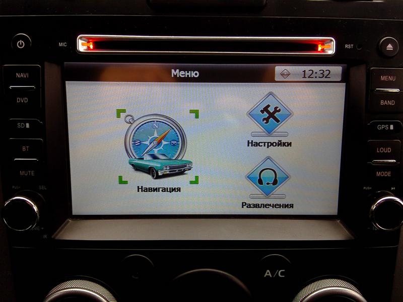

Уже на нескольких форумах, в том числе и у "братьев", задавал вопрос, но ответа не получил:

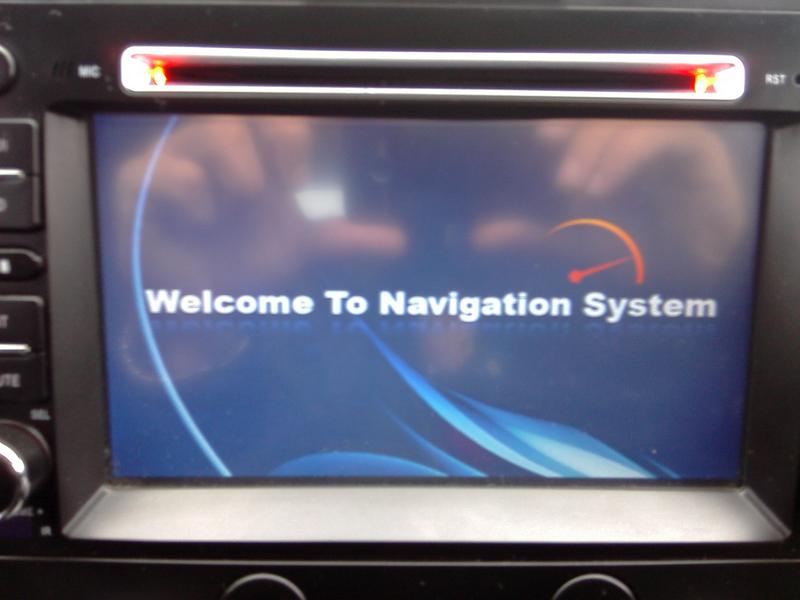

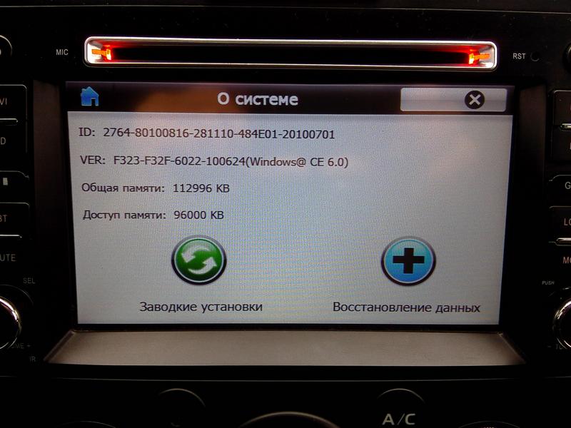

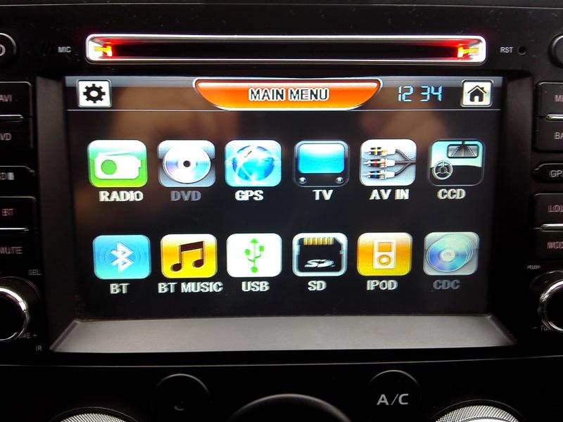

Помогите пожалуйста идентифицировать головное устройство на предмет наименования модели по приведенным фото. Приобреталась год назад в Китае уважаемым semco, к сожалению информации по заказу не сохранилось. При покупке Сергей говорил, что девайс производства Witson (форм-фактор для Suzuki Grand Vitara).
Судя по внешнему виду, один-в-один похожа на эту, но упоминаний на сайте Witson о подобной не нашел. Есть предположения о TID-8919, TC-7852, ROF-1503HD. В общем голова пошла кругом...
Необходимо все для того, чтобы найти "родную" прошивку в связи с предстоящими экспериментами зимой с майфуном (распайка USB host-а и последующее "прикручивание" "мопеда" для Интернета, блютуса для диагностического софта по CAN или OBDII протоколу и т.п.).
Все это и многое другое предполагает прямое "внедрение" в WInCE, ручки у меня ой какие "шаловливые", поэтому хотелось бы иметь под рукой файл заводской прошивки для возможности приведения винды к "девственно" чистому виду в любой момент...
Очень много полезной инфы по прошивкам для "нашего" GPS-модуля, который собственно говоря и работает на WinCE, собрано здесь, по русификации винды здесь...
В двух словах - наши устройства состоят из 2-х модулей, 1-й - это мультимедийная часть, 2-й - это навигационная часть на WinCE. Имеющиеся в сети прошивки относятся как раз ко 2-й части. А вот та прошивка, о которой выше svaga упомянул, я так понял имеет прямое отношение к мультимедийной части.
Я ищу прошивку VER. F323-F32F-6022-100624.
И вообще, может создать новую тему: Штатное головное устройства с GPS (модификация и прошивка) ??? Будем там выкладывать для всеобщего пользования у кого что есть ?

У меня такая же, и версия прошивки та же, покупал не у semco, а у http://www.isun.asia/products_detail_en.asp?id=182 и название у них ISUN TS7252. Сейчас тоже в раздумьях как подключить модем к ней. Semco про свои СВ2011 как то писал, что устанавливал патч не дорогой какой то,правда, всё "слетело" у него вскоре после этого и смог ли он восстановить систему неизвестно осталось.

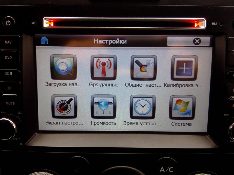

интерфейс винды открывается не просто, а очень просто.... через альменю... никаких патчей не надо...
всю инфу по подключению модема я проштудировал, осталось только разобрать все и паяльник в зубы... все реалтзовать можно, но только таким способом...
