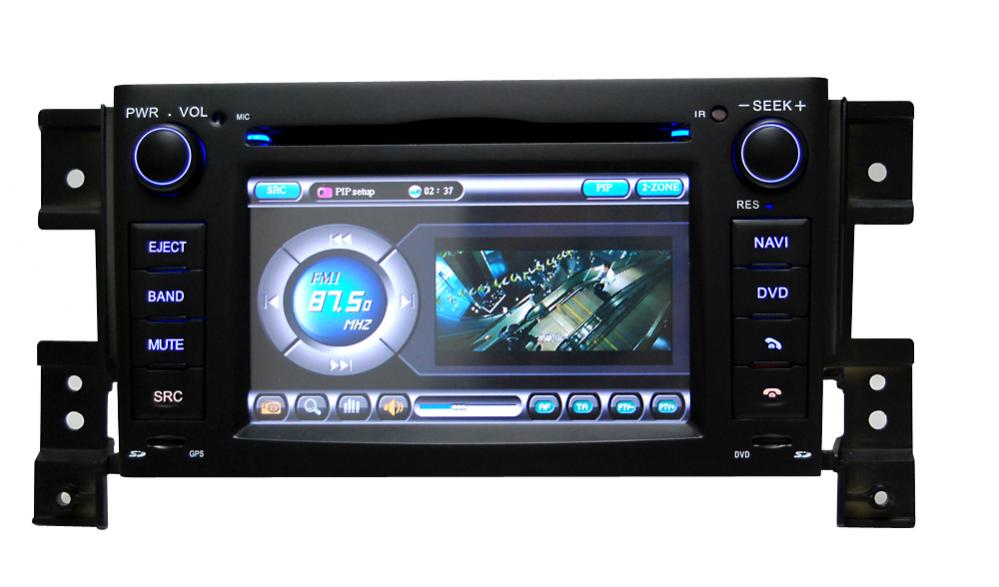

Вот тебе ссылка с размерами, а окупится PCCar то по деньгам и связаный с ним гемор, мать специфическая, монитор лилипут какой-нибудь, блок питания тоже удовольствие не дешовое + корпус и инсталяция в машину.
http://www.autodvdgps.com/suzuki-gr...1.html?zenid=d6423e795b54dff17023defb011c92bf
одна из фотографий с размерами

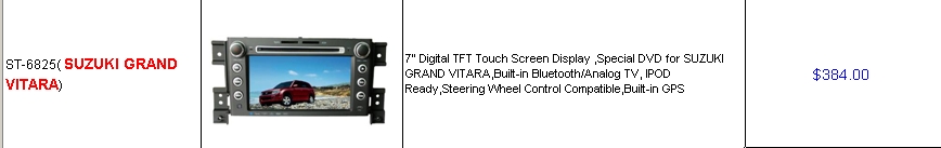

Вот какое предложение сегодня получено от двух китайских компаний.
Dear Vitaly
nice day
ST-6825 with GPS with Red Button USD394
Shipping fee by EMS USD 105
All right ?
Still have some question need me help you
Best regards
Jaden
hi Vitaly:
the unite price for HL-8164GB is 420usd with GPS
the shipping fee should be 145usd to Russia for one pcs by EMS
then the total fee is 565usd
pls give me your name, detail address and phone i make you PI for transfer.

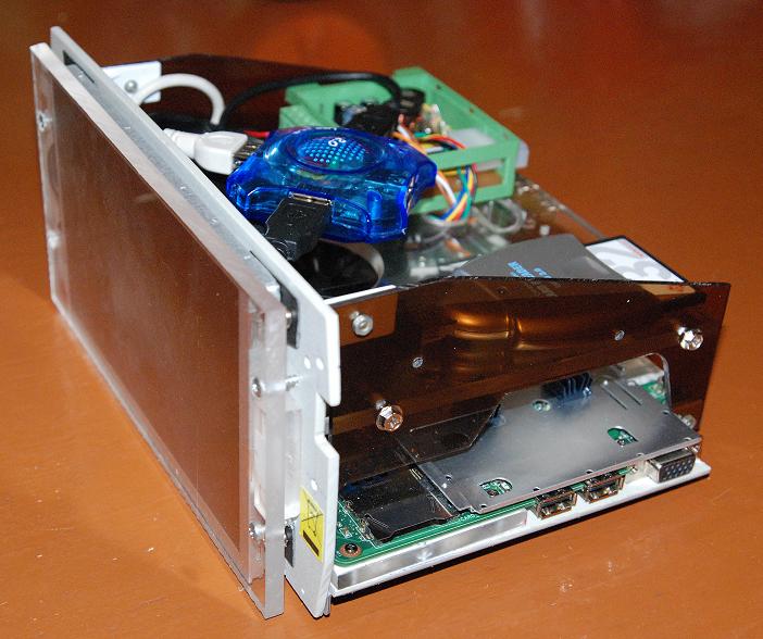

У меня Acer Acpire One, я регулярно смотрю через него фильмы и слушаю музыку подключая к домашнему центру, звук очень-очень даже!! Если не устраивает, покупается УСБ саунд бластер - цену точно не помню, что-то около 2000 и вуаля! :) Сам же говоришь - возможностей почти не ограничено!
Превидущее мое сообщение я отредактировал и фотку вставил - посмотри :)

Это чей? :D И что там за оргстекло на экране - а как же тачскрин ;) ? Да форм-фактор как раз и не роблема, люди вон творят как хотят кто вот так как на фотке делает, а кто вставляет только экран, а системник под пассажирское крелсо или куда-нибуть под торпеду или в недра её... ;)
А вот вопросик, размеры которые там указаны - как раз в притирочку вместо штатной встает?
Это делал не любитель тачскринов :) Я просто как пример показал форм фактора, мне понравилось, так как до этого хонда была, так там один экран-то не влезал, не говоря уж о магнитоле :)

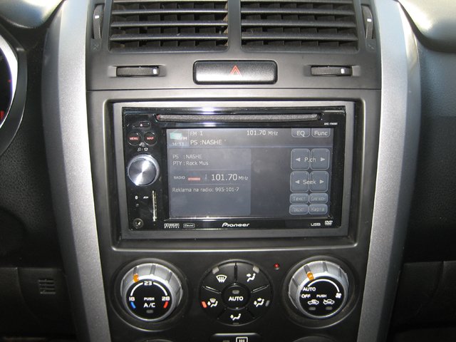

А я вот поставил Pioneer AVIC-F900BT, ставил у официалов, т.к. на тот момент не понимал что можно самому, да и дешевле, да и плюс у них были переходники на управление головой с кнопок на руле. Почему поставил именно ее, потому что в брашюре в салоне увидел, что на ней можно менять цвет подсветки кнопок, а соответственно она неплохо вписалась. Долго выбирал между ней и Pioneer AVIC-HD3. Она была дешевле, так что жадность взяла свое. Проездил я с ней достаточно долгое время и могу сказать и плюсы, и минусы, на мой взгляд. Начну с самого начала, при заведении авто появляется надпись на кране «Выполняется запуск системы. Подождите.» Ждать приходиться иногда 50 секунд, а то и минуту. Следующий минус, который я бы отметил это громкая связь, не знаю в чем проблема, то ли официалы поставили микрофон не в том месте (в верхней части левой стойки), толи сама громкая связь на этой голове такая, но я слышу людей четко, а они меня практически не слышат. Далее не очень понравилось то что, с нельзя переключать не запрограммированные радиоканалы, например 106.6, а потом на 107.4. Потом хотел поставить камеру, чтобы при включении задней передачи она включалась, автоматом, официалы сказали, что не получится, если только я буду включать ее в ручном режиме. Навигация, сразу скажу, что я не проводил нное количество часов в инструкцией. В навигации все вполне прилично, конечно не яндекс карты, но пару раз с ней прокатиться и можно привыкнуть. Не понравилось что когда задаешь точку финиша, нет возможности выбора маршрута, может конечно где он и есть но я его так и не нашел. Маршрут же навигатор выбирает в основном «чтобы меньше поворачивать», т .е. есть возможность проскочить через центр, он может повести через МКАД (Москва-Пекин через Вашингтон). Теперь про воспроизведение медиа файлов. Музыка читается вполне неплохо, приятно удивило что читает mp3 файлы записанные на DVD. C флешки тоже читает, USB провод попросил чтобы вывели в нижний перчаточный ящичек. Но, если машину заглушить, то воспроизведение mp3 файлов начнется с самого начала, а не с того момента когда Вы слушали последний раз, если с флешки читать. Так же не понравилось воспроизведение AVI с флешки, притормаживает. С DVD гораздо лучше. Ну а в целом для нее стоимость конечно неплохо, хотя за бренд накрутили много. И да, совсем забыл про сенсорный экран, иногда тупит, жмешь на него жмешь, а он то ли думает, то ли вообще не принял к сведению. Вот сегодня впервые завис, как раз делал фото, музыка играет, с кнопок все переключается, а на экране только «Для продолжения нажмите Ok…». Пришлось заглушить и заново завестись. Ну и конечно рамка для магнитолы тоже не очень порадовала своей отличаемостью от штатного пластика. Как видите у меня в основном одни негативные впечатления по поводу данной магнитолы, может где то я не прав, прошу Ваши замечания;)
Я тоже поставил себе Pioneer AVIC-F900BT.
Машина от прежнего хозяина досталась с 2-хдиновой рамкой, из которой торчала магнитола Sony и ниша для дисков. Соответственно без кнопок управления на руле. Всегда хотел 2 din навигацию, и наконец купил себе Пионер. Обошлось мне это дело в 19500 рублей. Ставил сам. После установки сразу перепрошил на 3-ю версию ПО, которой официально для нашей модели не было. :) Соответственно: грузится 20-30 секунд, с переключением радиостанций проблем не замечено, обновленная навигационная программа IGO 8.3, улучшенная чувствительность экрана, ни разу за 2 месяца не завис. Так что очень доволен, смотрится по-моему неплохо, цвет кнопок настраивается любой, качество звука после Sony заметно выросло, к тому же летом собираюсь поменять акустику. А может и камеру прикуплю :)

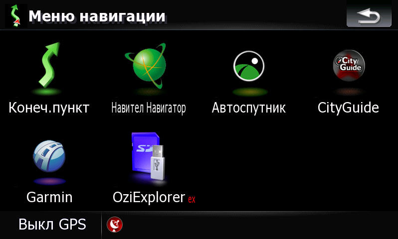

Как обещал:
1. Скачиваешь папку MultyMenu Посмотреть вложение MultyMenu.rar
2. Делаешь бэкап флешки (так, на всякий случай).
3. Стираешь все файлы которые лежат у тебя в корне на флешке (кроме папок с программами), т.е. файлы autorun.inf, Navi.ini и какие там еще есть стираешь, папки Navitel, Igo, Ozi, Total оставляешь.
4. На флешку копируешь папку MultyMenu.
5. В папке MultyMenu находишь файл multi.ini, редактором в файле меняешь (прописываешь) пути к своим прогам, например:
Command = \SDMMC\Navitel Navigator\Navitel.exe
Command = \SDMMC\igo8\igo8.exe и т.д.
у тебя еще Command = \SDMMC\Ozi\oziexplorer.exe ну или как там твой исполняемый файл
ну и соответственно пути к иконкам:
IconNormal = Icons\Navi\1.ico
IconPushed = Icons\Navi\1.ico
IconNormal = Icons\Navi\2.ico
IconPushed = Icons\Navi\2.ico
и т.д. по количеству прог, у меня 4.
Иконки лежат в папке Icons\Navi\, там на Гармин, Автоспутник, Иго и Навител, на Ози ищи сам.
6. Вставляешь флешку в аппарат, жмешь Navi, Navipath, показываешь запускаемый файл \multymenu\menu.exe, выходишь обратно.
7. Запускаешь навигацию - вуаля, всплывает альтменю с твоими иконками на фоне Сузуки в песках! Дальше при нажатии на эти иконки запустятся твои проги.
Кстати, для начала можешь просто попробовать запустить это альтменю ничего не меняя, кнопки работать не будут, но менюшка должна вылазить в любом случае.
Вот, попробуй хотя бы с Иго и Навителом (они у тебя рабочие как я понял). Гармин с Автоспутником тебе не интересен. Ну а если я Озик поставлю, то отпишусь.
Да, тотал должен работать, так же просто прописываешь путь к нему.
