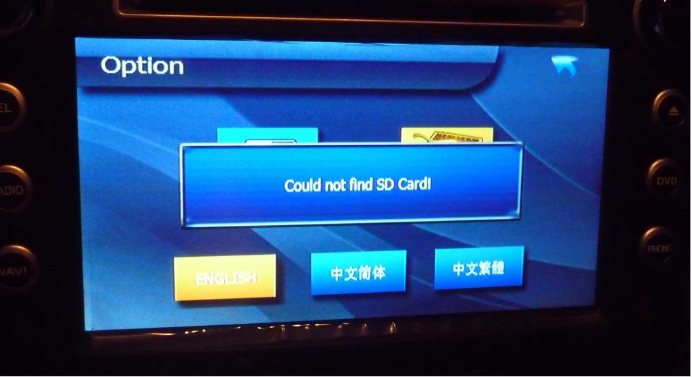

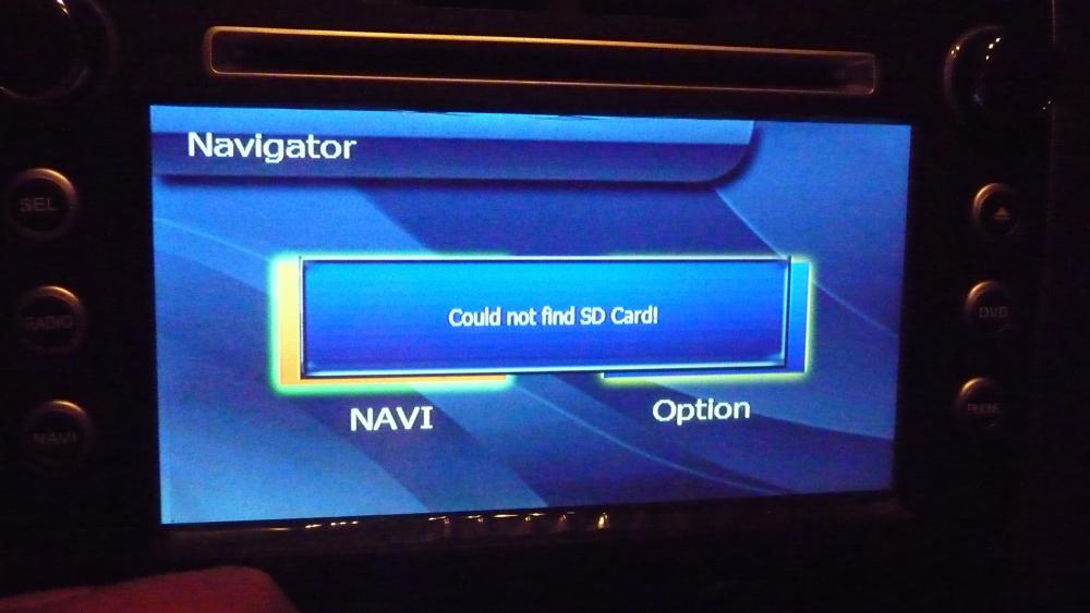

Мужики,помогите..Привезли мне из Эмиратов ту магнинтолку,которая с круглыми кнопками,т.е. как я понимаю более новая модель...Поставил сегодня и тут же возникли проблемы:
1.Диски сначала забирала и выплёвывала,потом стала просто забирать,пытаться читать и после выводить сообщение типа нет диска
2.GPS!!!антену подключил,закрепил под панелью. Флешки никакой в комплекте не было,купил transcend sdhc на 4 гига, скинул навител, вставляю..нажимаю кнопку NAVI, там жму на иконку NAVI а на дисплее появляется надпись "Could not find SD Card"
может кто что скажет..диски в принципе не критичны..а вот GPS всё-таки хочется!
micha70
28 Март 2010
Тюмень
гранд витара 2007 г. 2.0
Ответ: Замена магнитолы на Grand Vitara New (+)
может кто что скажет..диски в принципе не критичны..а вот GPS всё-таки хочется![/QUOTE]
купи SD Card и будет работать. Карту SDHC просто не читает.:thumbsup:
она по внешнему виду такая же.
1. менять или ремонтировать в условиях РФ.
2. попоробуй сменить как советуют впереди. Грамотно пропиши свою карточку, скорее всего проблема из за прописки.Делается в меню, смотри тут инструкцию на русском языке.

micha70, пробовал и с обычной SD..толку ноль(
semco, можно поподробнее про прописку карточки?

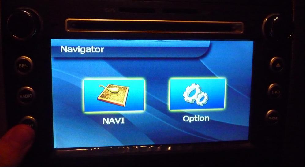

2. ребята у кого эта голова подскажите куда тыкать надо чтобы ввести карточку в меню, тк у меня под рукой нет сейчас ничего....:whistling:

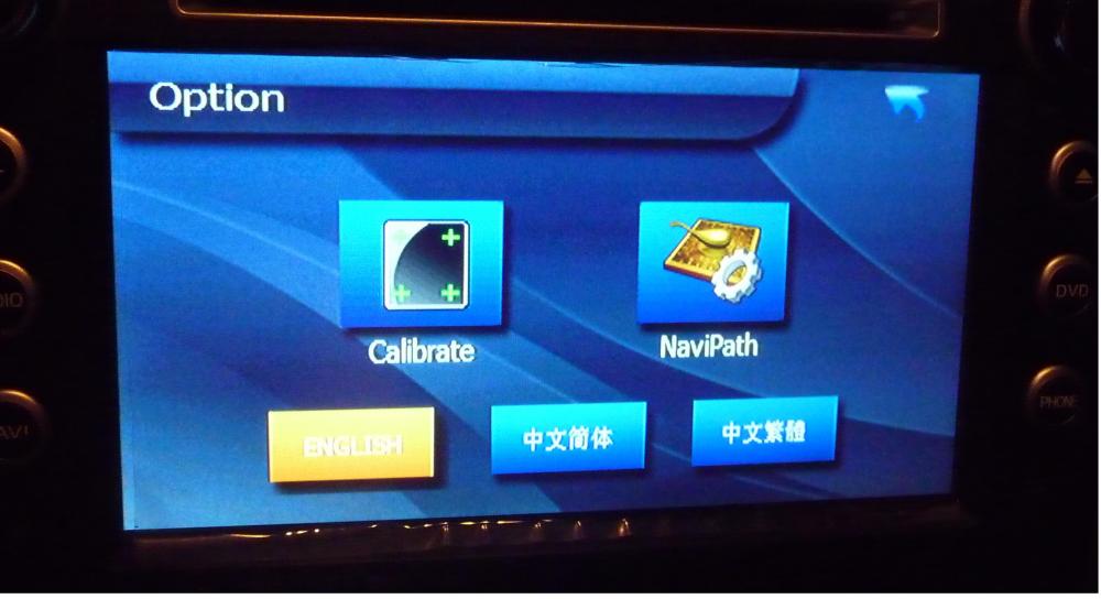

инструкции у меня не было в комплекте...
привезли аналогичный мафон для рав4,там с навигацией разобрался,нашёл где путь к флехе указывать..
у на сузуки чёт меню другое совсем!когда нажимаешь NAVI на дисплее появляется посередине 2 ярлыка NAVI и ещё какой-то,при нажатии на них появляется сообщение Could not find SD Card, а ниже ещё 3 ярлыка,на одном написано инглиш на других иэроглифы,как понимаю это для смены языка!никакого меню для настройки GPS не нашёл в аппарате..если только оно не открывается так же,как и меню для настройки рулевого управления...
semco
14 Ноябрь 2007
3,895
351
если никто из ребят не поможет, запости фотки меню по шагам, может по фотке смогу что сказать...
вот фотки!никаких настроек GPS так и не нашёл...
