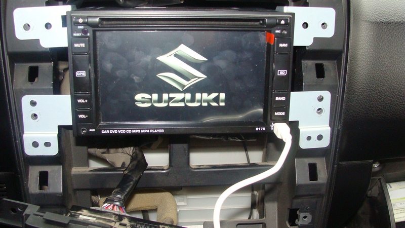

Кстати, прилагаю фото своего девайса. Показываю
Можешь сфотать главное меню девайса и меню настроек?

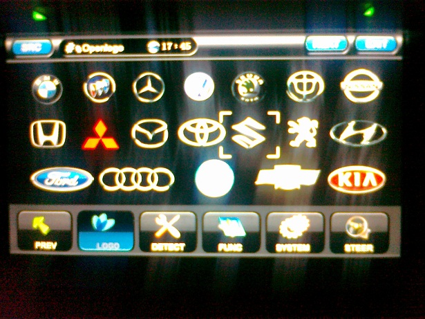

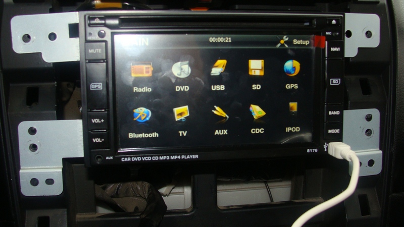

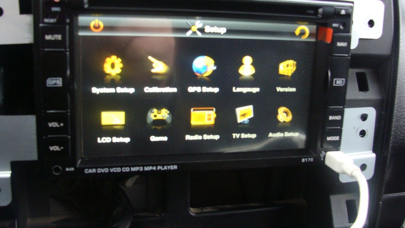

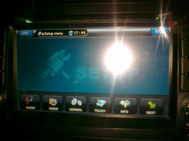

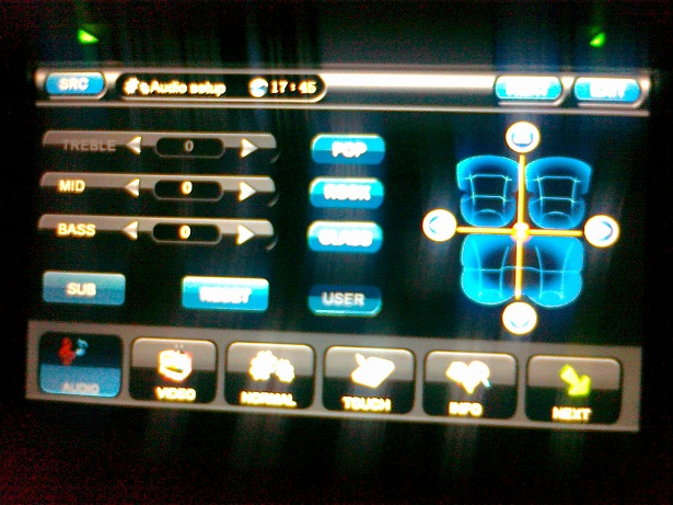

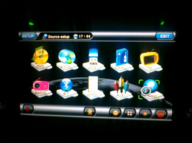

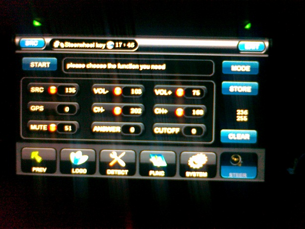

Всех с праздником!
Сделал. Пардоньте за качество, мобила! :D
На последней картинке показана настройка кнопок руля. Все делается из меню. Никаких секретных комбинаций нажимать не надо.
С завода все шло уже настроено. Я нечаянно сбросил настройки и переделал их заново. Все просто.
Русский язык присутствует в меню и в навигации.

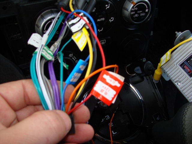

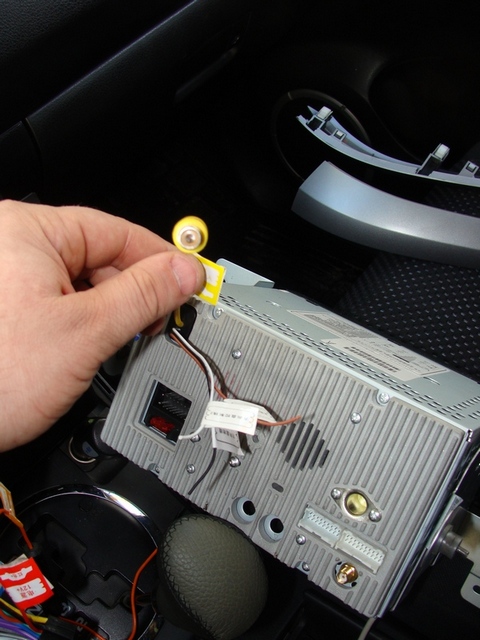

Про ТВ: А сзади две круглые черные дыры - это не разъемы ли для ТВ-антенны? На фото плохо видно, установлен в них разъем или нет. Если нет разъема, значит ТВ-тюнер не установлен.
Каким переходником данная магнитола подсоединяется? Нужно фото!

ГДЕ КРУГЛЫЕ ДЫРЫ НИЧЕГО НЕТ НА ФОТКЕ ГДЕ ПРОВОДА 4 ПАРЫ НА ДИНАМИКИ КРАСНЫЙ И ЖЕЛТЫЙ ПИТАНИЕ ЧЕРНЫЙ МАССА СИНИЙ ПИТ.АНТЕНЫ ЗЕЛЕНЫЙ ПОДСВЕТКА КНОПОК ОРАНЖЕВЫЙ НА КАМЕРУ ВСЕ ПРОВОДА ЗАДЕЙСТВОВАНЫ, ДЛЯ ЧЕГО НУЖНЫ 3 ТОНКИХ ПРОВОДКА В ВЕРХНЕМ ПРАВОМ УГЛУ И ЖЕЛЫЙ РАЗЪЕМ . ПРО ТВ ВКЛЮЧАЕШ ВКЛАДКУ ТВ ВЫБИРАЮТСЯ СИСТЕМЫ ЦВЕТА ПОИСКА ПРОГРАМ ИДЕТ ПОИТСК НО ПИШЕТ НЕТ СИГНАЛА МОЖЕТ ЖЕЛТЫЙ И ЕСТЬ ПОД АНТЕНУ. А РУЛЬ ТОГДА КУДА ВТЫКАТЬ

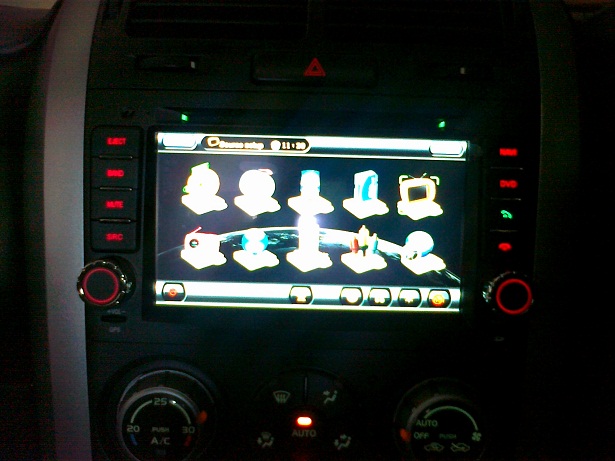

Всех с праздником!

разобрался с тв. оно под цифру.помогите с управлением еа руль
Мохровый китаец! А надписи есть на нем на англицком? У него схема-распиновка тоже на иероглифах?
Я хотел бы увидеть переходник, которым она соединяется с родным разъемом. Или нет переходника?

да все на иероглифах. уже разобрался что за линейные выхода обозначают.остались только 3 тонких провода и желтый в верхнем углу (последнее фото).переходника не было только провода. на крышке есть что обозначают провода на каждом разъеме, думаю как перевести
AC
29 Июнь 2010
289
Хабаровский край
2014 SUZUKI Grand Vitara SE Exclusive 2.0 AT
Ответ: Замена магнитолы на Grand Vitara New (+)
Сложно сказать. Тут можно лишь гадать.
Мое предположение, что желтый - это вход на камеру, а мелкие - это могут быть как то:
- Brake detection (детектор ручника - чтобы смотреть кино на ходу)
- Antenna control (питание активной антенны, чтобы питать ее не всегда, а только когда включается тюнер)
- Back detection (детектор включения заднего хода, чтобы врубать камеру)

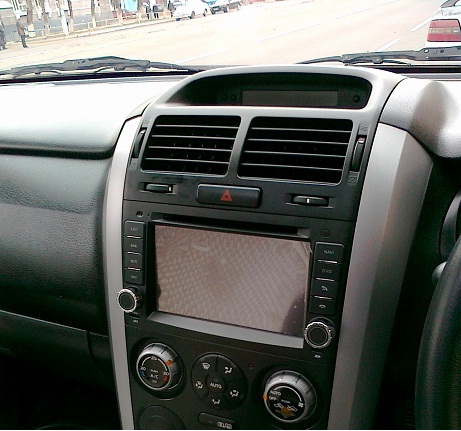

можете общие впечатления от майфона написать, в целом я так понял качетсво приемлимое, но может чуть более развернуто, ну и про вылезшие косяки и какие то на ваш взгляд недочеты тоже добавить
да и картинке с сайта, который гуглится по названию майфона, сам майфон чуток другой, чем на ваших фотках
Дело в том, что сайт продавец обновил 8 ноября. До этого там были правильные фотки.
Первая фотография на сайте почти правильная, за исключением того, что ИК приемник не выделяется так красным цветом. Его не заметно.
Мои впечатления самые восторженные. Я доволен, как слон. При установке основное время отняла ТВ-антенна, которую я приклеил в верхний угол лобового стекла, а провод проложил внутри стойки. Сделана магнитола качественно. Вскрывать не стал, чтобы смотреть схемотехнику, однако, поверхностный осмотр оставил только хорошие впечатления. На корпусе наклейка с распиновками всех разъемов и их назначение. В комплекте пульт С БАТАРЕЙКОЙ!, шнуры - тюльпаны, шнуры для USB и IPod, GPS-антенна, тыкалка (стилус), инструкция. Меню в устройстве С РУССКИМ ЯЗЫКОМ!
Поставилась, как родная. Лишних зазоров нет. Все ровно и красиво. И никаких дополнительных переходных рамок не надо.
Включил. Слегка слышится фон. Не знаю, что это. Не из динамиков, а из самого устройства. Это если в тишине полной сидеть в гараже и прислушиваться. Телег показывает неплохо - с антенной не прогадал. Воткнул флешку (шнур вывел в бардачок, чтобы если что жесткий диск подключать). Включаю кино avi - работает. Радости нет предела! Теперь на автомойке не вылазию из авто.
Вставил аудио CD. Устройство предложило его скопировать в память. Т.е. оно создает образы дисков (до 6 штук) у себя и диски потом не нужны. Из памяти крутит музон.
Для навигации есть отдельный слот под карту MicroSD. Для кино, музыки и книг - другой такой же слот. С чего хочешь, с того и слушаешь.
Жесткий диск мой не смог стартануть - тока не хватило. Но это не беда, есть возможность подключить доп.питание, к примеру, от прикуривателя.
Экран чувствительный. Мне понравилось. Не надо на него сильно давить. Распознает легкие прикосновения .
Подсветка у устройства красная. Думал будет не очень хорошо смотреться, однако, нет. Очень гармонично!
Хэндсфри работает. Только на мой взгляд есть дисбаланс по громкости. Если я смотрел ТВ или слушал диск и принимаю входящий вызов, то чтобы хорошо слышать абонента, надо увеличивать громкость. А потом обратно уменьшать, а то музон громко начнет играть.
Может это как-то можно настроить, я еще не разобрался.
Магнитола для левого руля. У меня руль с другой стороны. И микрофон находится со стороны моего пассажира. Но китайцы предусмотрели гнездо для подключения внешнего микрофона, который можно поставить на колонку сверху руля.
В общем, я доволен.
Если что-то не рассказал, спрашивайте.
