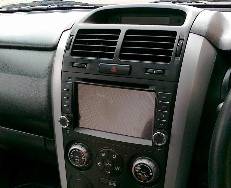

Озвучь модель кевуда которую купил и фотку в полный фас в машинеБраво! Ай
Припозднился. Верхняя панель только пришла.
Разница цвета в общем заметна, а если подсоединить магнитольную панель то заметна пипец, старая слева
DNX7540BT
Посмотреть вложение 21330 Посмотреть вложение 21331 Посмотреть вложение 21332
DNX7540BT
чеготя я потерялся... а зачем ты брал верхнюю панель еще одну?
Мой тебе совет сделать обе панели в дерево, чтобы соблюсти единоцветность. И ЛЕПОТА будет :thumbsup::thumbsup::thumbsup:

Старая закоцаная была и не попала в цвет
Не, в дерево не хочу и новая точно в цвет попала
