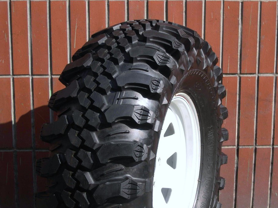

Собратья по несчастью! А подскажите мне - есть ли в россии экстремальная резина размером 30 дюймов? мудричи и прочие кумхи не интересуют.
Федиму в россию возить перестали, а все остальные либо маленькие (симекс и свампер) либо большие (больше 762 мм)

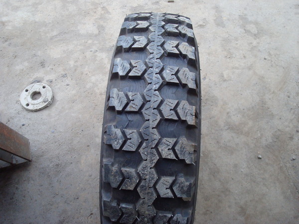

Forward Safari - 500 31x10.50-15

Она отвратительная. Рассматривал на УАЗе около работы.

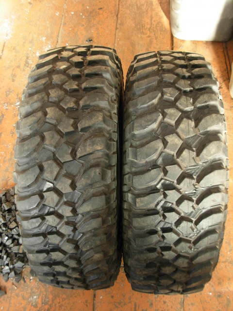

Гудрич - переросток или косой симекс? ))
Только почему блин на месте боковых зацепов непонятные выемки? ((
боковые зацепы присутствуют!;)видел эту резину в живую-достаточно мягкая-не дубовая как наш "аля симекс" сафари
