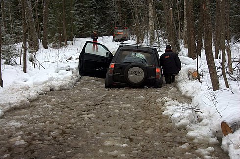

Нашел местечко - на паровке у дома. Никто ваще там ничего не чистит и даже наоборот дворники с тротуаров и дороги на парковки все кидают.
В общем решил раскатать там - ну чтоб приятнее было.

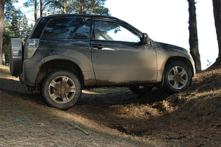

В итоге сел жестко - в первый раз за 2 года. Витарка легла на брюхо и вывесилась по диагонали - правый перед и левый зад.. и все. Несмотря на то, что перед лево и за прав уверенно стояли на плотном снегу.. че не врубай, все одно.. крутим диагонально вывешенными колесами.. блокировки межколесного дифа у нас полчается нету что ли? Эх вот бы как его приладить ;-)
Народ, а подскажите в кртце - что у нас с межколесными дифференциалами? можно ли тут "затюнинговать" машинку?

Межколесников у нас нет, есть только межосевой. А у Вас похоже машинка без ЕСП?
Машины с ЕСП имеют ТКС (антибукс) которая имитирует работу межколесников и при диагональном вывешивании очень хорошо помогает.

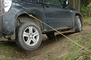

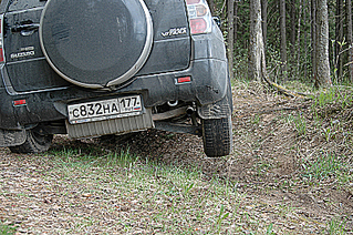

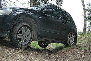

заднее и переднее колесо висят по диагонали. переднее не очень видно, но сцепления там нет. Авто качается рукой. сфотал и выехал. сам есстеств.
помогает и на таких тестах, когда любой занос приведет к боковому падению в Волгу)

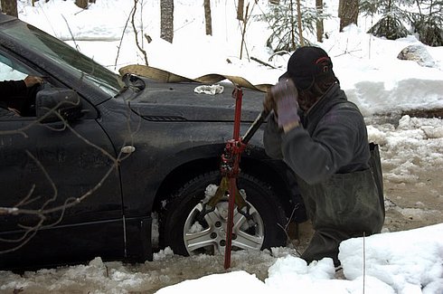

Засадил намедни свою Сузуку на болотистой полянке при попытке выдернуть засевший Джимни. Поддомкратить не удалось, лист металла, подложенный под домкрат, начал тонуть в грунте. Приехавший на помощь Форд Эксплорер также в секунды затонул и лег на пузо. Всех вытащил УАЗ с лебедкой.
Два буксировочных троса (синтетические ленты) с заявленной нагрузкой 5 и 6 т оказались полным дерьмом, лопнули моментально в одном и том же месте сшивки петли, крепящей крюк. Причем лопнули не сшивающие нитки, а, собственно, лента. Видать, тыкание иголкой в ленту на пользу прочности не идет.
Выводы простые получаются: нужен хай-джек или пневмобаллон-домкрат, лебедка-переноска, трос рывковый и/или стальной, якорь. Тогда проблем с "посадкой" будет поменьше. Вопрос только в том, где столько места под эту снарягу взять...

Вот на последней фотке, где колесо приподымается типа домкрата-красным - кто подскажет как называется данный дивайс, если можно, и его модель и где купить в Москве?
