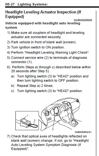

Только одно в упор не понял:
Соедините сервисный провод (2) с диагностической клемой (1). - это как? Там картинки уже нет.

перемкнуть клеммы диагностического разъёма . Судя по картинке их там всего 2. регулировка_света.JPG
Пробежал глазами сервис мануал - там на самом деле много всякого может вылезти.
Лучше самому книжку покурить.
https://suzuki-club.ru/threads/54127/или в сети искать образ сервисного диска на рестайл :eek:, который только с бубном работает
можно и на дорестайл попользовать, для корректора света разницы нет

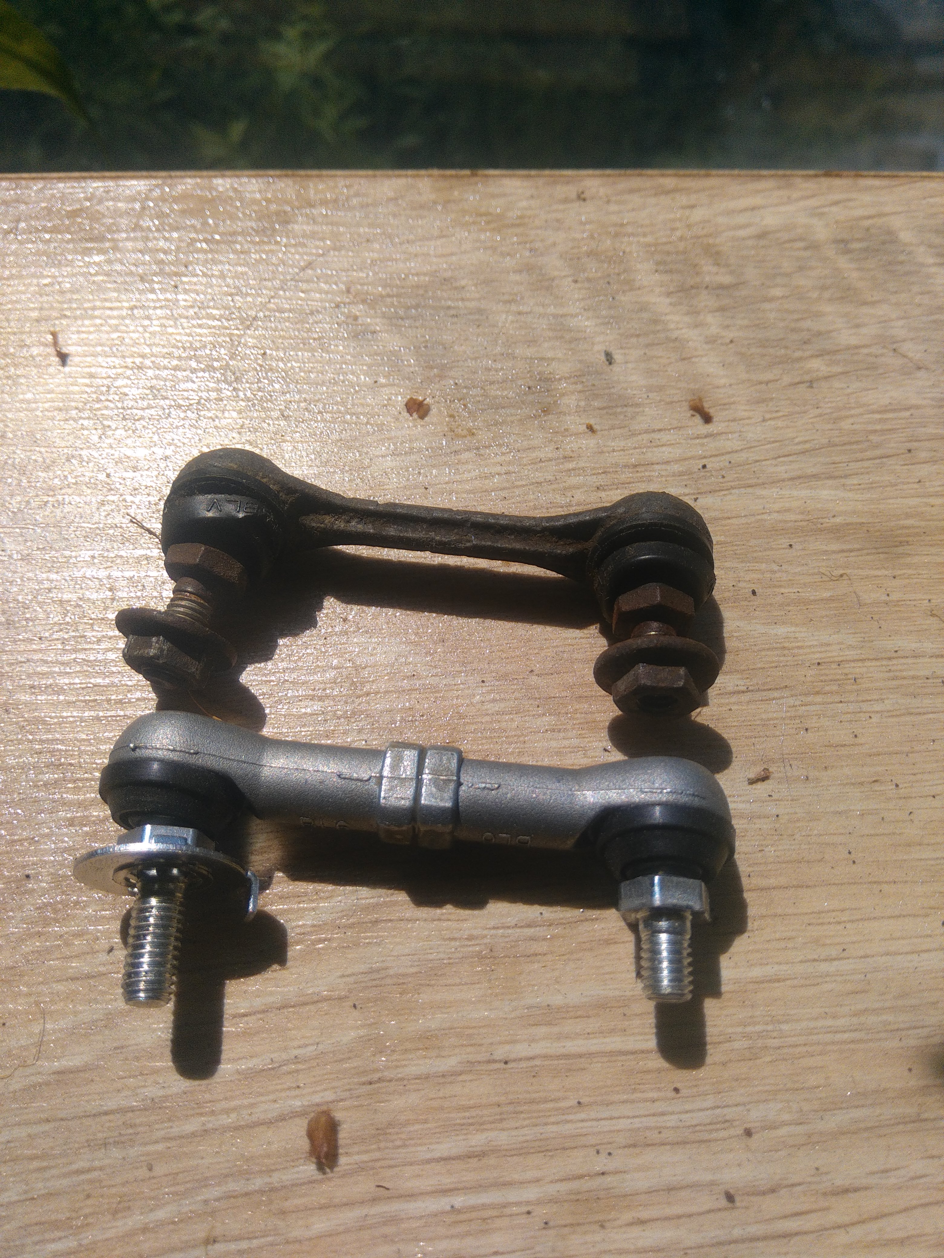

тоже загорелась такая лампа.
полазил на яме. датчики и фишки визуально целые. но тяга заднего датчика заклинила. хотя по виду уже давно.
поиском нашел что эти датчики одинаковые на многих японцах. и родной стоит порядка 18 тыс.
при том что на алике заказал такой датчик за 900 и тягу к нему за 500 рупий.
но пока лазил на яме заодно обнаружил что задний кардан издает неприятные звуки.
постараюсь отписаться когда устраню

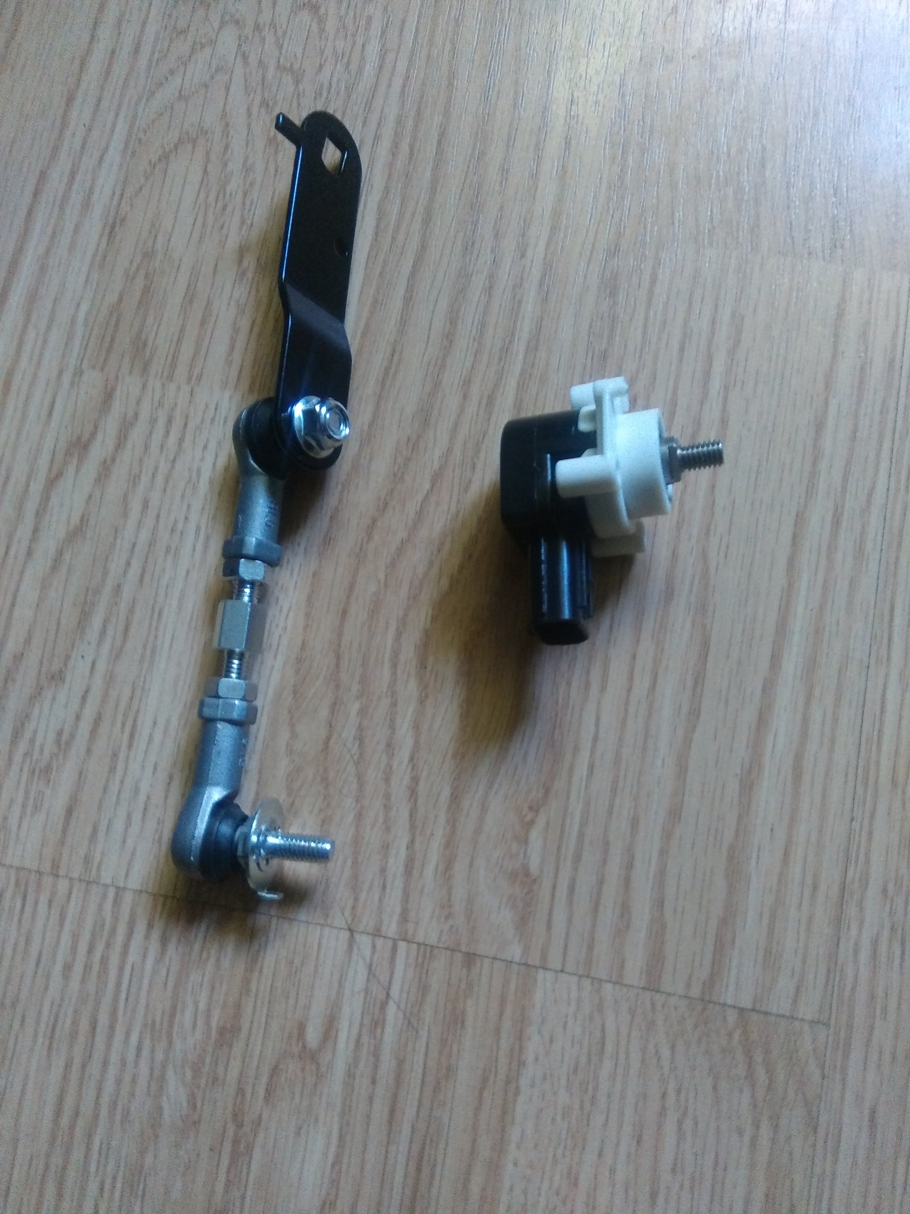

ну вот пришел датчик с тягой. тягу укоротил простой шпилькой на 6. поставил и лампа погасла. перемкнул клемму и два раза щелкнул ближним светом как по инструкции но мигания лампы не увидел. но хоть она гореть перестала а то красная лампа на приборке не кошерно

ну вот пришел датчик с тягой. тягу укоротил простой шпилькой на 6. поставил и лампа погасла. перемкнул клемму и два раза щелкнул ближним светом как по инструкции но мигания лампы не увидел. но хоть она гореть перестала а то красная лампа на приборке не кошерно Посмотреть вложение 201175 Посмотреть вложение 201176
Добрый вечер, скажите по поводу корректора и тяги, реально с Алика все подошло, и главное датчик без проводов лучше, у меня один проводок закис, как сказал электрик?
misha.
17 Март 2016
683
70
Подошло с доработкой тяги. На фото выше видно.
Если Закис контакт то лучше заказать с фишкой. Видел и такие
