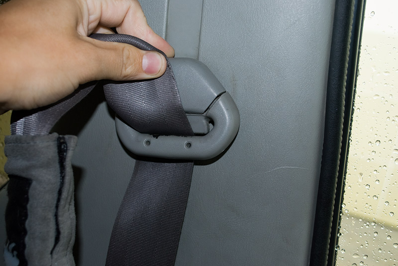

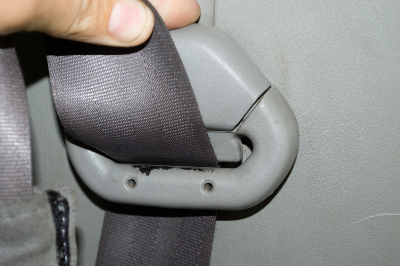

Сколько автомобилю лет и как эксплуатируется?
Для "пожилых" авто характерной причиной слабого натяжения ремня является загрязнение оного и как следствие скопившаяся грязь на фиксирующей пластиковой скобе\петли (не знаю уж как правильно обозвать). Лечиться промывкой вытянутого (без фанатизма) ремня Керхером и последующей просушкой в вытянутом и зафиксированом состоянии. Также следует прочистить пластиковую скобку от скопившейся в ней каки (пластик не очень гладкий и налипает грязь на него достаточно быстро).
Мне неоднократно помогали описанные выше способы, но при частой езде по пыльным лесовозным грунтовкам процедуру чистки приходится повторять раз в сезон.Чешу репу.
+1 Инженерам SUZUKI пружинку на натяжителе потуже бы следовало поставить.

Чирков алексей
16 Октябрь 2008
69
пермь
suzuki jimni 2008? 1,3 л.,Штатная комплектация,лифт7см.колёса 215*75*15 МТ----ПРОДАЛ с пробегом 275 000. Сейчас Шевроле Треккер 2000 2.0 л.
Ответ: Плохо работает возврат ремней безопасности
А я всё таки его победил!!!
Взял наждачку ,чуть крупнее "нулёвки" и по нижней стороне петли заправил вместе с ремнём и стал зачищать саму поверхность петли - примерно 5 минут на петлю , потом аэрозоль-силикон на петлю и силикон на ремень и ВСЁ!!!!

Я тоже заметил, что дело в "петле".
