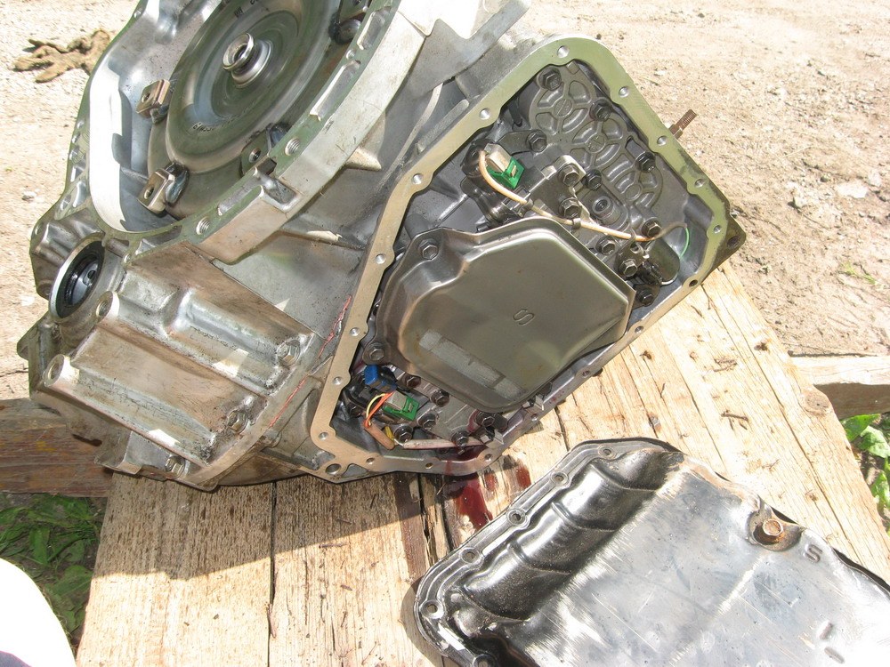

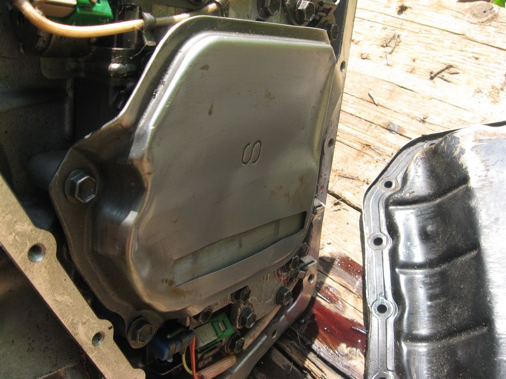

Простите, а вы изнутри когда-нибудь видели АКПП? Или хотя бы под машину заглядывали? И хоть на пальцах представляете ее устройство?
Я лично менял фильтр на Пассатовской АКПП, которая даже внешне очень похожа на Сузучью, и по сути ничем, кроме размеров и форм не отличается в плане замены фильтра: откручиваете сливную пробку, сливаете АТФ, откручиваете поддон и снимаете его, видите свой желанный фильтр, откручиваете и снимаете его, ставите новый, обратно ставите крышку, заливаете АТФ и будет вам счастье. Тут и высшего образования не надо, тем более не обязательно быть автомехаником или спецом по АКПП... Все там реально меняется! И я считаю, что все же надо бы менять фильтр, т.к. никакими промывками все равно его полностью не вычистить. Это же утверждают и спецы по АКПП, в отличие от "спецов"-универсалов, меняющих масла - для замены масла не нужно быть автослесарем по АКПП, как я уже говорил. Понятно, что в АКПП меньше грязи накапливается в фильтре, чем в фильтре двигателя, поэтому и меняется АТФ в АКПП реже. Но все равно когда-то все же стоит поменять фильтр. Лично я при следующей замене АТФ однозначно буду менять фильтр.
Вот вам Лиановская АКПП (именно Лиановская переднеприводная коробка-автомат!!!) со снятым поддоном: прекрасно виден фильтр, который довольно просто снимается. ;)

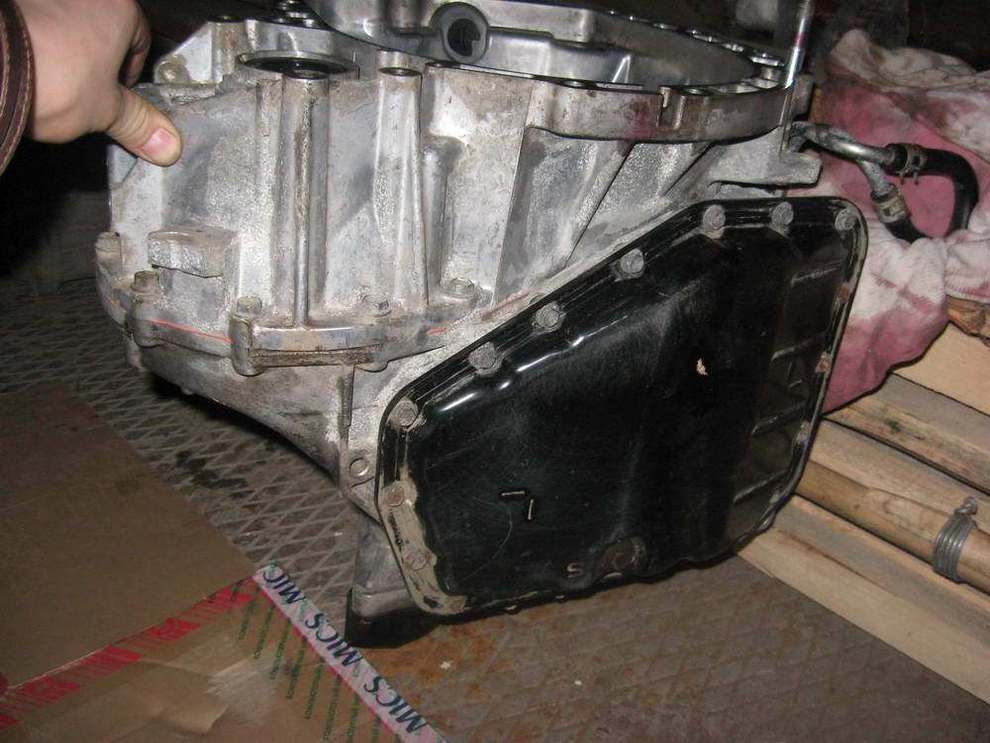

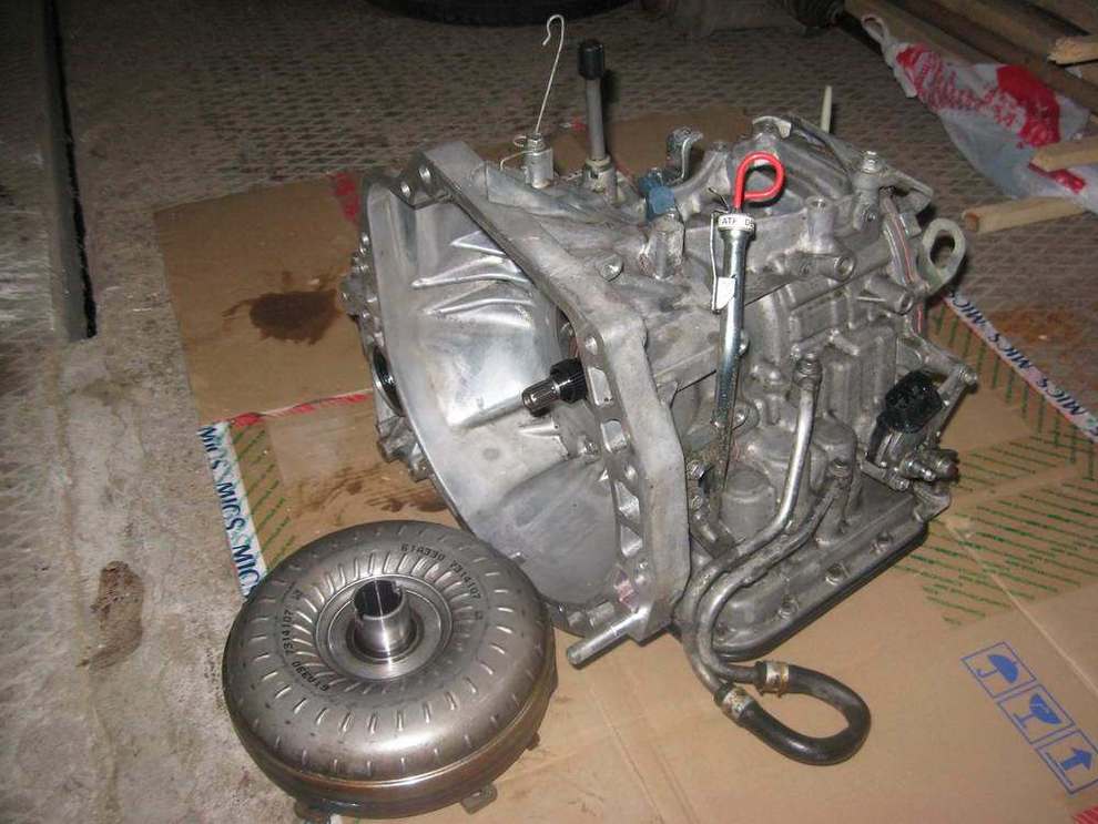

Володя, привет! Я слышал ранее, что на Лианах и Aerio разные коробки и из твоего ответа только-что получил подтверждение. У меня Suzuki Aerio 1,8 4wd, коробка AW 60-41SN и она без поддона. И поскольку был ремонт её я разглядел во всех подробностях, это что касается моей осведомлённости в обуждаемом предмете.
О как... Тогда приношу свои извинения за "наезд". Я и не думал, что такие существуют на Лианах.ОЙ Блиииин
Век живи - век учисьБраво! Ай
Да, кстати, а фоток вашей АКПП нет случайно?
