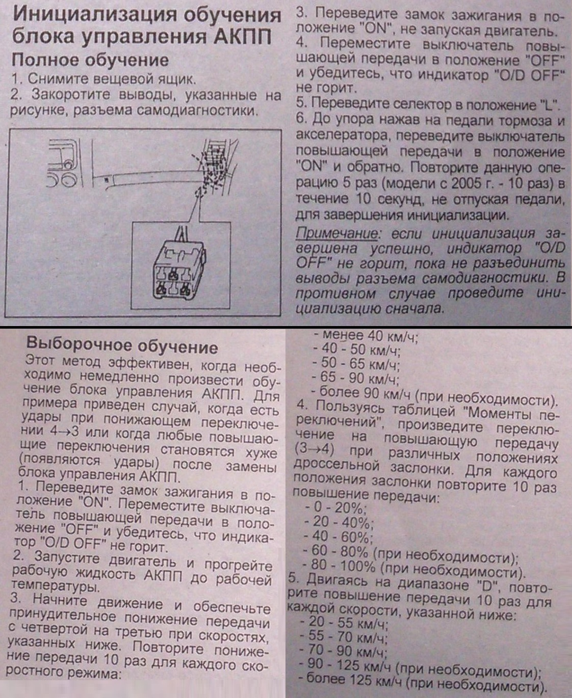

Доброго дня! Подскажите пожалуйста если залил при частичной смене жижу декстрон 3 от хюндай коробка стала толкаться и на Д перестает двигаться-это заммена или можно чтото сделать. Пробег за320тыщ. можнт кинет кто сайт или адрес честных разборщиков
8,884
5,206
Вы намешали жидкости разных производителей, из-за этого может и пинаться. Я сталкивался, когда две жидкости, вроде как позволяющие перемешивание, сворачивались, как прокисшая сметана. Лучше поменять полностью и потом обязательно переадаптировать коробку. КАк сделать переадаптацию, см. тут:
Больше разных фото и видео инструкций найдете тут:
https://razborka-liana.ru/dokumentatsiya-na-lianu/instructions
