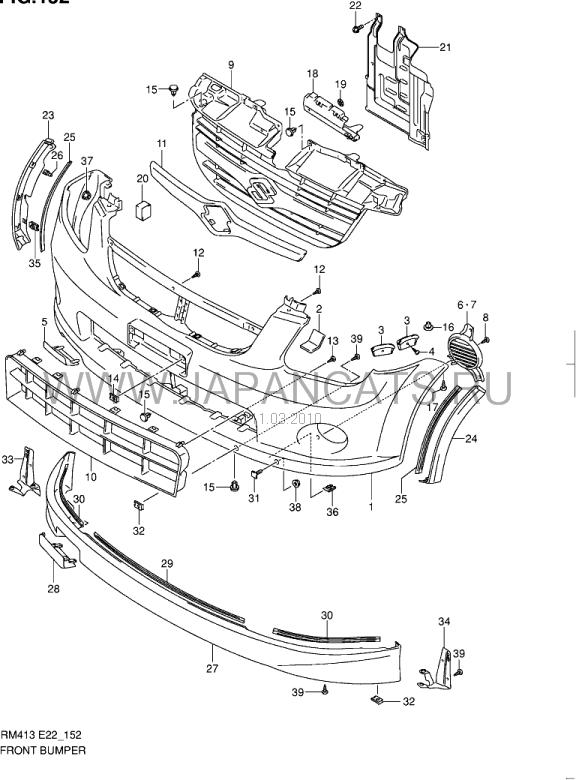

    1. стоя этого не сделать, надо лечь. предварительно вывернув колеса в ту сторону с которой собираетесь менять лампочку.
    2. из инструментов понадобяться отвертки, крестовая и с плоским шлицом
    3. делать это лучше после проф. мойки, т.к. подлезать нужно снизу а там грязно.
    4. нужно снять все пластиковые клипсы и отвернуть 4 самореза со стороны колесной ниши и снизу с подкрылка и уголка (на картинке в партнамбер каталоге см. стр. Body\Front bumber он имеет номер 33 и 34 (правый и левый)
    5. когда подкрылок освобожден, его надо отогнуть назад , тогда можно просунуть руку под бампером и достать до замка лампочки противотуманки.
    6. собирать в обратном порядке ;)

  5. ЭКС-Матизовод
    15 апр 2006

    Менял противотуманку способом описанным Lotusman-ом, правда с некоторыми изменениями технологии (кстати лампа используемая в противотуманке формата (цоколь, разьем) - H3:
    1. Подлазить под авто не обязательно, просто заехал колесом на брус (можно думаю еще на кирпич, бордюр). Вывернул колесо в другую сторону (не в ту с которой меняем лампочку).
    2. Инструмент аналогичный (хотя в принципе плоской отвертки будет достаточно).
    3. Делать можно в любой степени чистоты автомобиля.
    4. Снял 4 клипсы и отвернул один винт всего (хотя его мог и не отворачивать).
    5. Аналогично.
    6. Аналогично.

    Как не понятно... там есть уголок, прямо на бампере... Читай первый пост Димы и смотри на картинку.
    Твоя задача мальца освободить подкрылок и отогнуть его, чтоб можно было добраться до фонаря.
