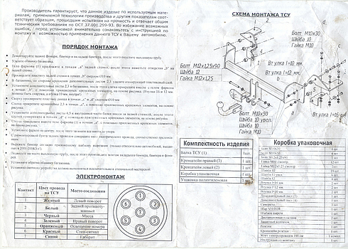

    Еще по теме - есть паспорт фаркопа, пока по техническим причинам выложить его не удалось, сделаю в ближайшее время и специально для вас постараюсь найти фаркоп до установки;)

    Если в паспорте есть картинка с размерами, буду весьма признателен. А про рекламу.. ну извиняйте. Сейчас на каждом углу пиарят - не грех и ошибиться.

    Выкладываю как и обещал картинку фаркопа и скан паспорта к нему!!!

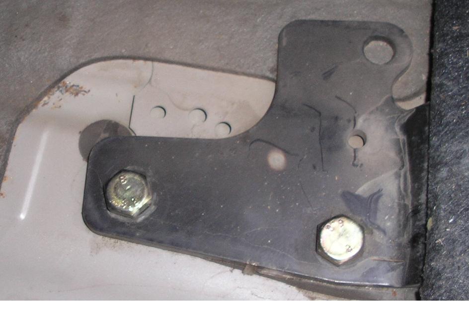

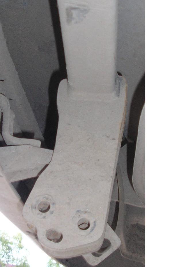

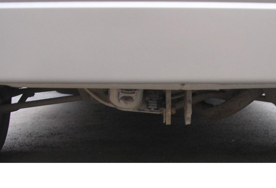

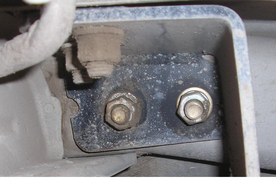

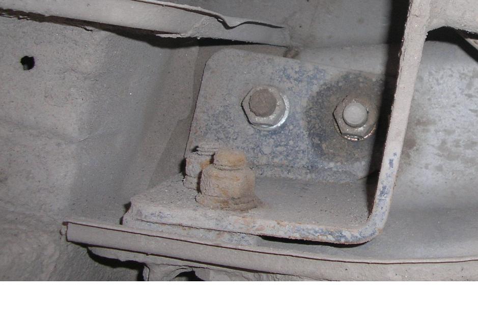

    просверлил пол в багажнике для крепления фаркопа, т.к. штатных отверстий нет:
    вид снизу:
    под бампером стоит усилитель, если я правильно понял, дак вот он мешал, пришлось его снимать.
    вид после установки:
    и окончательно все выглядит так:
    Сам крюк ставлю по мере необходимости, а так езжу без него.

    мне пришлось сверлить и пол в багажнике и лонжерон. усилитель бампера снимал только чтобы было удобно поставить фаркоп, после установки фаркопа усилитель поставил на место. фаркоп покупал за 5800, устанавливал сам, проводка была в комплекте. в бампере ни каких вырезов не делал
