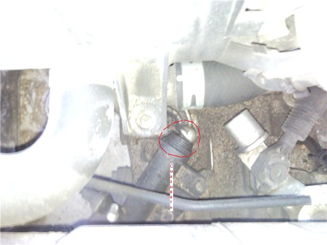

выложу фоты где я смазывал, у меня начинало скрепеть только когда нагревалась машина.
т.е. если холодн не скрепит, если включаешь печку на ноги начинается скрип, первый раз смазали в редеги на нулевом ТО, потом через какое то время началось опять, ну и я решил сам замарочиться и начал рыскать чем смазать, волей случая получилось что друг дал телефон знакомова, коротый работает в СТО субару, и он посоветовал wurth hhs 2000 почему его? отвечу, смазка офигенна тем, что на выходе из балончика она как спрей, жидкая и протекает в мелкие щели ну и везде где ток мона, проходит буквальн 30 секунд смазка твердеет и оч хорошо держица, большие рабочие температуры тож оч большой плюс.

Ага, я так и думал. =) Спасибо. А смазывать лучше в раскрытом состоянии при выжатом сцеплении или так тоже сойдет? Прямо на резинку лить или под нее?

Ответ: Скрипит педаль сцепления
советую не просто прыскать сверху а снимать пыльник резиновый
Седня снял цилиндр который толкает лапку сцепления и трещит! Сначала думал с ним какой то косяк, посмотрел, послушал все нормально))) Оказалось всетаки трещит в месте контакта цилиндра с этой лапкой! удалил я из этой лапки старую смазку и смазал литолом, и кончик цилиндра тоже! И скрип исчез!))))))) Езжу, никак не нарадуюсь!))))
