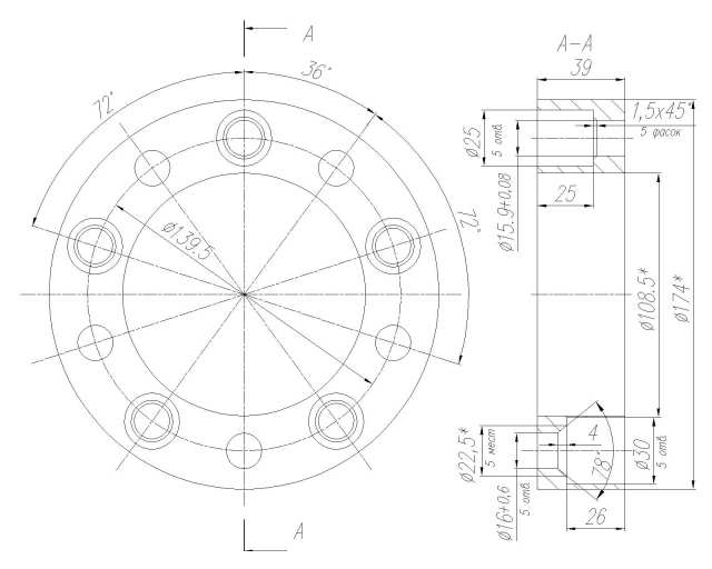

Почем - не показатель. Я брал б/у, поэтому не дорого по московским меркам. В АЛРОСе алюминиевую чушку 180*250 мм оценили в 3900р. Стоимость токарных работ считай сам, плюс шпильки.
Размеры есть во вложении - чертежик стянут с УАЗБУКи, вроде.
Как взвешу - выложу оябязательно.
