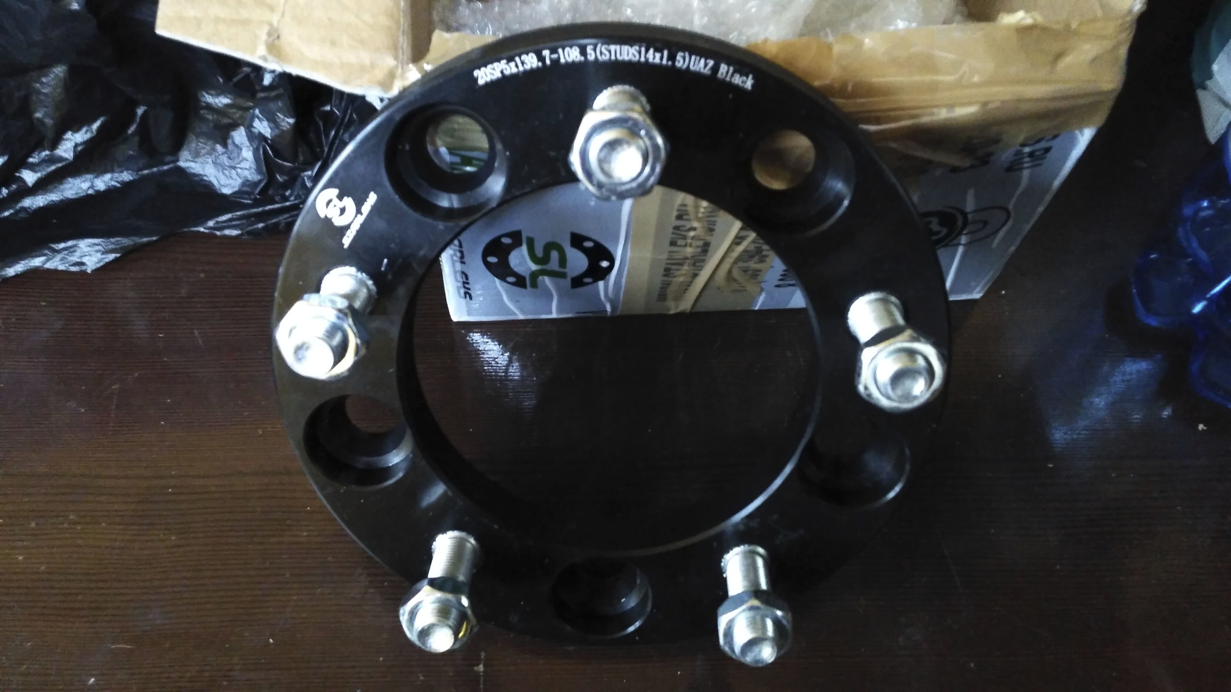

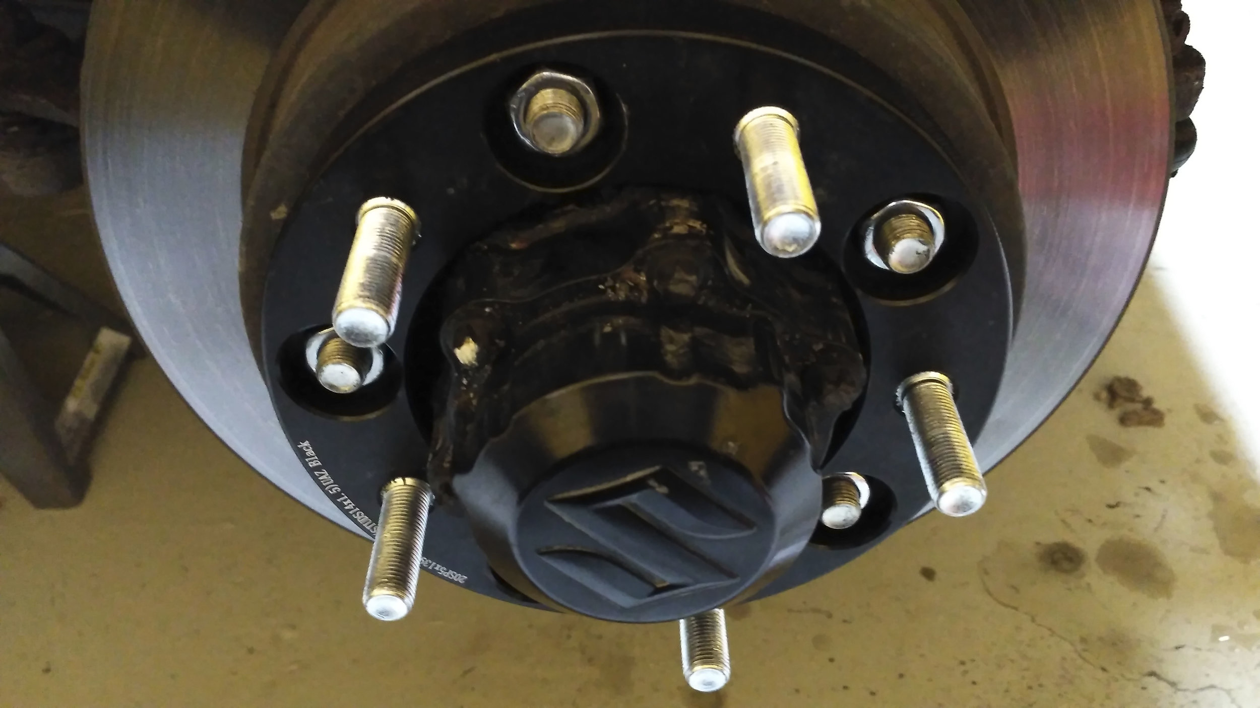

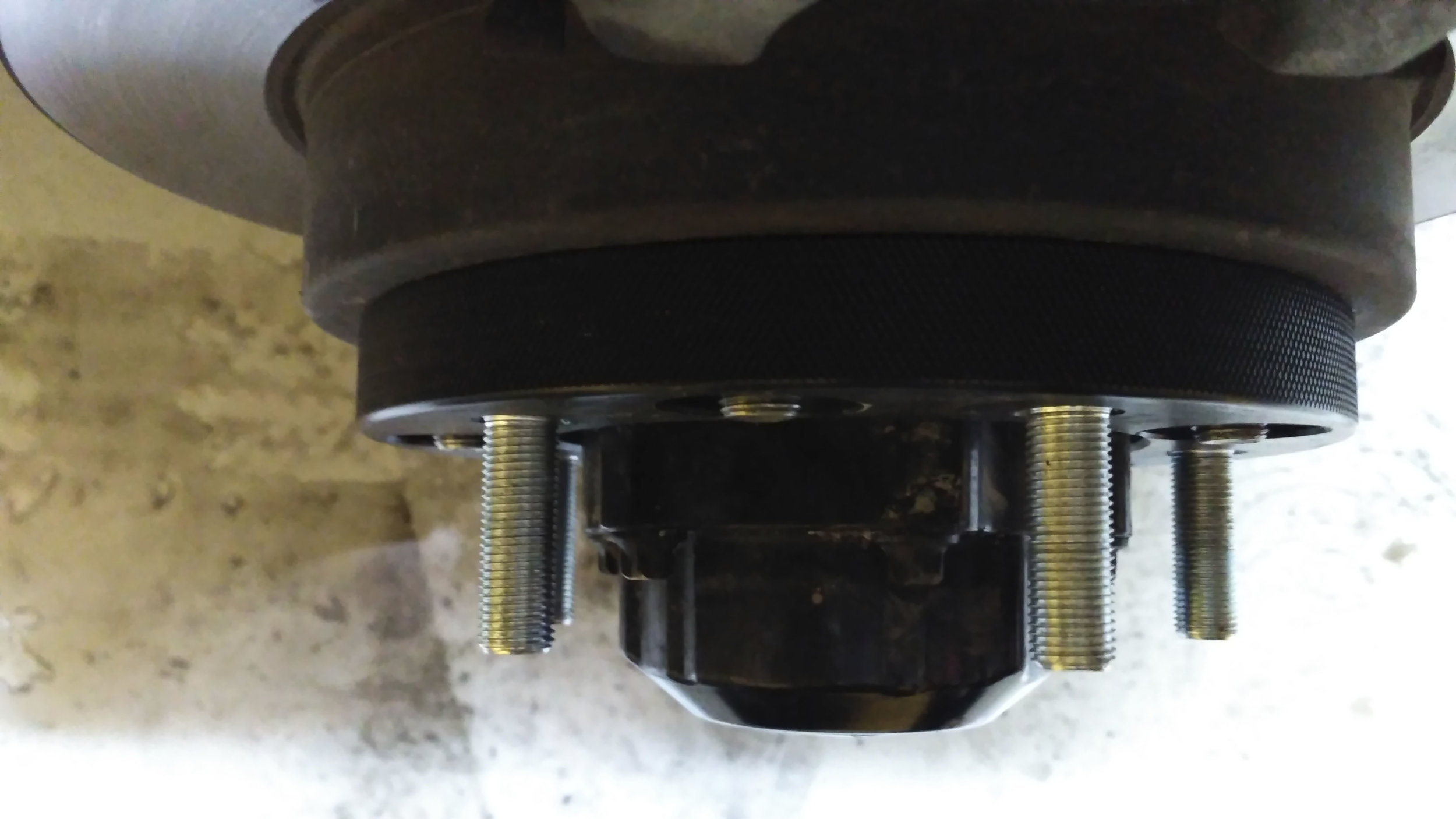

Поставил проставки Starleks 20 мм. Маркировка УАЗ, но шпильки мне поставили 12*1,25. Тяжелые, и гайки тоже, т.е. не алюминий. Вышло с доставкой 7500р. Дополнительно еще поставил пластиковые колпаки ступиц на передние колеса, такие же как на задних (штамповка).
Почему 20, а не 30/40/50 и т.п. Искал варианты проставок и нашел немецкую контору, они пишут, что проводят тесты своих изделий. Так вот у них максимум 22 мм, считают, что эта толщина будет без ущерба для ступичных подшипников. Ценник вот только не бюджетный...

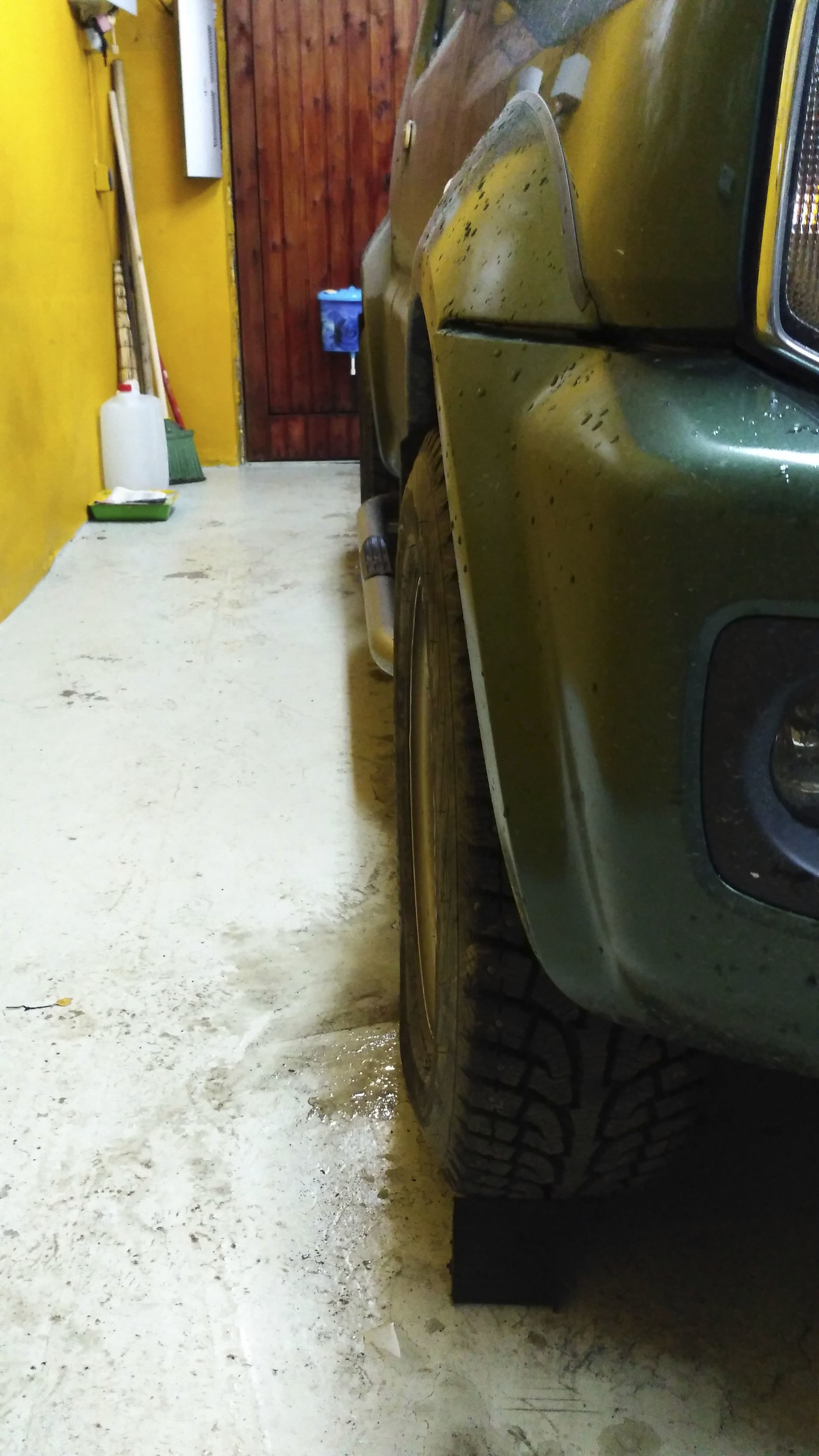

Это не "хотелка" - вынужденная мера. Колея на Джимни уже, чем у других машин. На бездорожье это плюс, а по городу, оказалось, минус. Зимой когда он попадает на участок с колейностью начинает елозить вправо-влево со всеми возможными последствиями... Один кенгурятник уже погиб смертью храбрых, но спас фару.
Короче, будем смотреть как теперь Джимник себя будет вести. Колея теперь примерно как у отечественных переднеприводных. Фото по борту - это было/стало.
