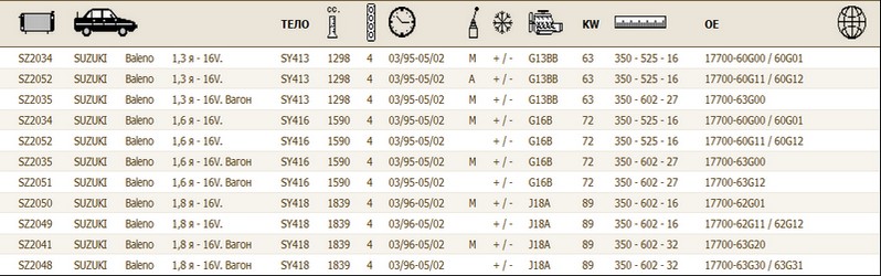

Китайцы - они китайцы и есть. Толщина их девайса - 16 мм, по крайней мере, менагер экзиста именно так и озвучил. Как вариант, можно поставить SZ 2041 (для 1.8), оригинал 17700-63G20. Толщина его 32 мм, что в общем-то в теплом регионе не будет большим криминалом. Автодок обещает его за 7500, 2 дня.
По оригиналу 17700-63G00, для 1,6 МКПП экзист, к сожалению выдает частенько не корректную инф-ю, предлагая радиаторы толщиной 16-17 мм.
Т.е. ситуевина на сегодня такая: или оригинал, за 12500 и 2 недели ожидания, или SZ 2041 за 7500, или любой другой толщиной 16 мм от 5500 до 12500....
Может, кому облегчит поиск. Табличка для AVA, оригинальные номера там же.

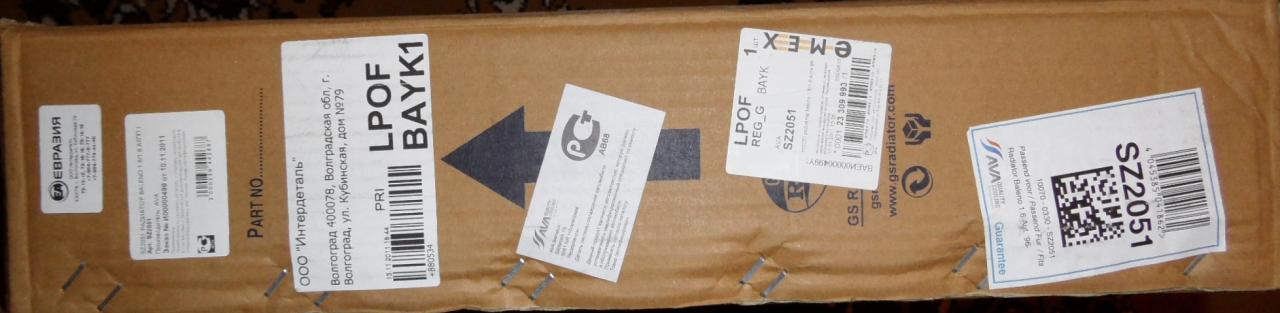

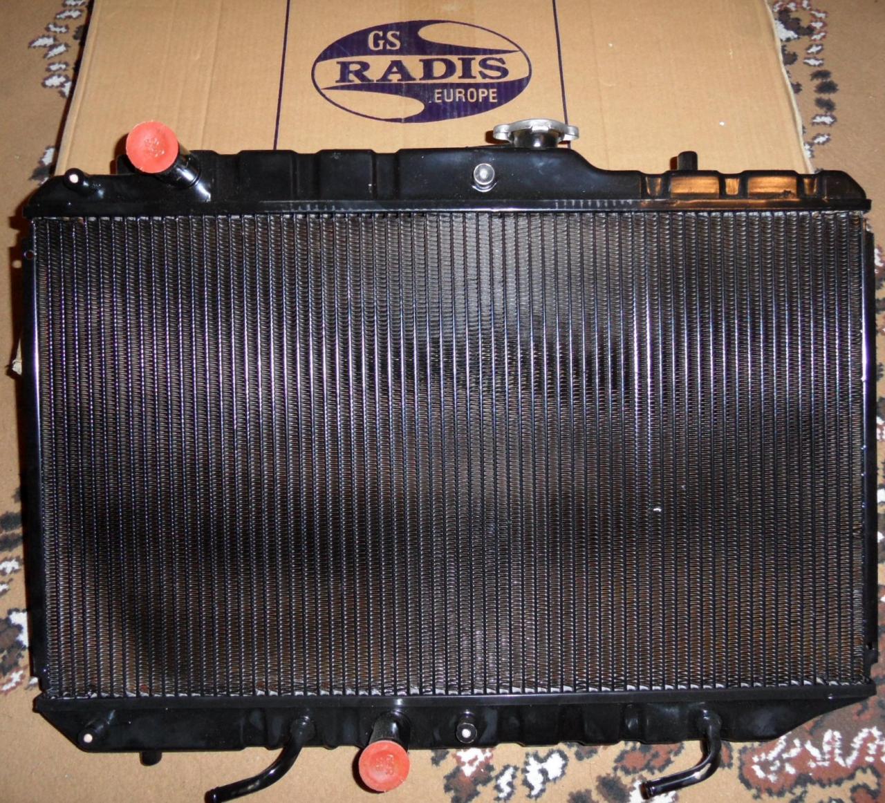

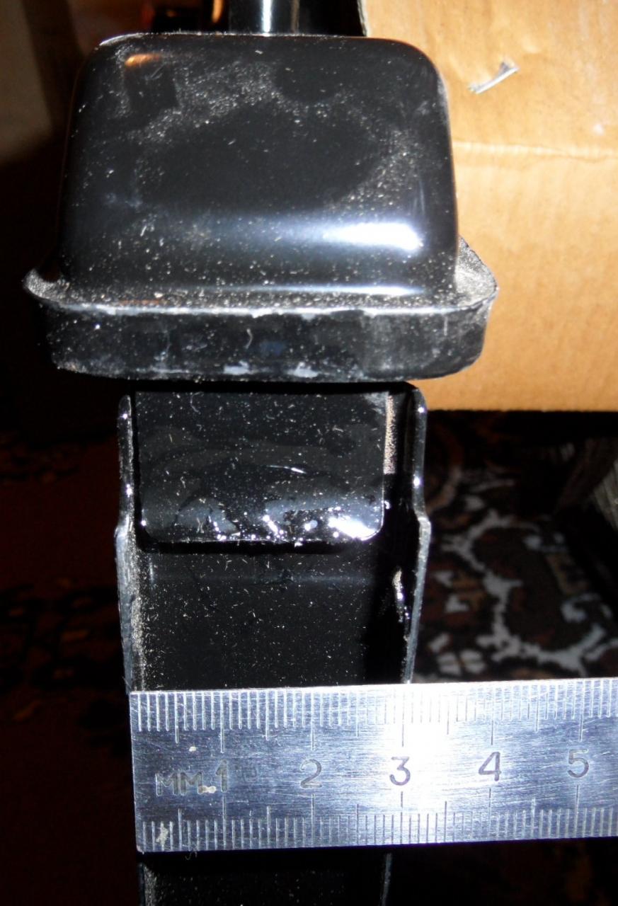

В общем, после мытарств с заказами Nissens 64154 и QH QER1994 и отказами в поставке
заказал AVA SZ2051. Сегодня он пришел и...о чудо!!!
Бачки медные и вроде ядро тоже медное. И что еще приятно - крышка в комплекте.
Единственное, что смутило - отсутствие сливного крана. Ну да ладно, не беда, зато все остальное - гуд!
PS. Судя по упаковке - произведено в Индии ООО GS Radiators.

и...о чудо!!!
AVA SZ 2048 точно такой же только патрубок сбоку для 1,8.
p.s. как уже писал отъездил больше 3-х лет все очень гуд было
