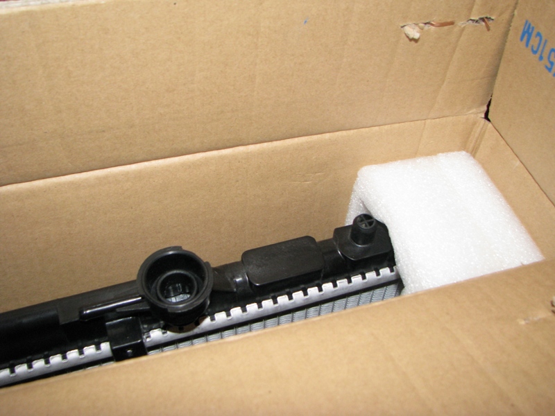

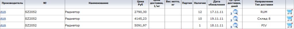

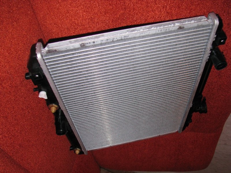

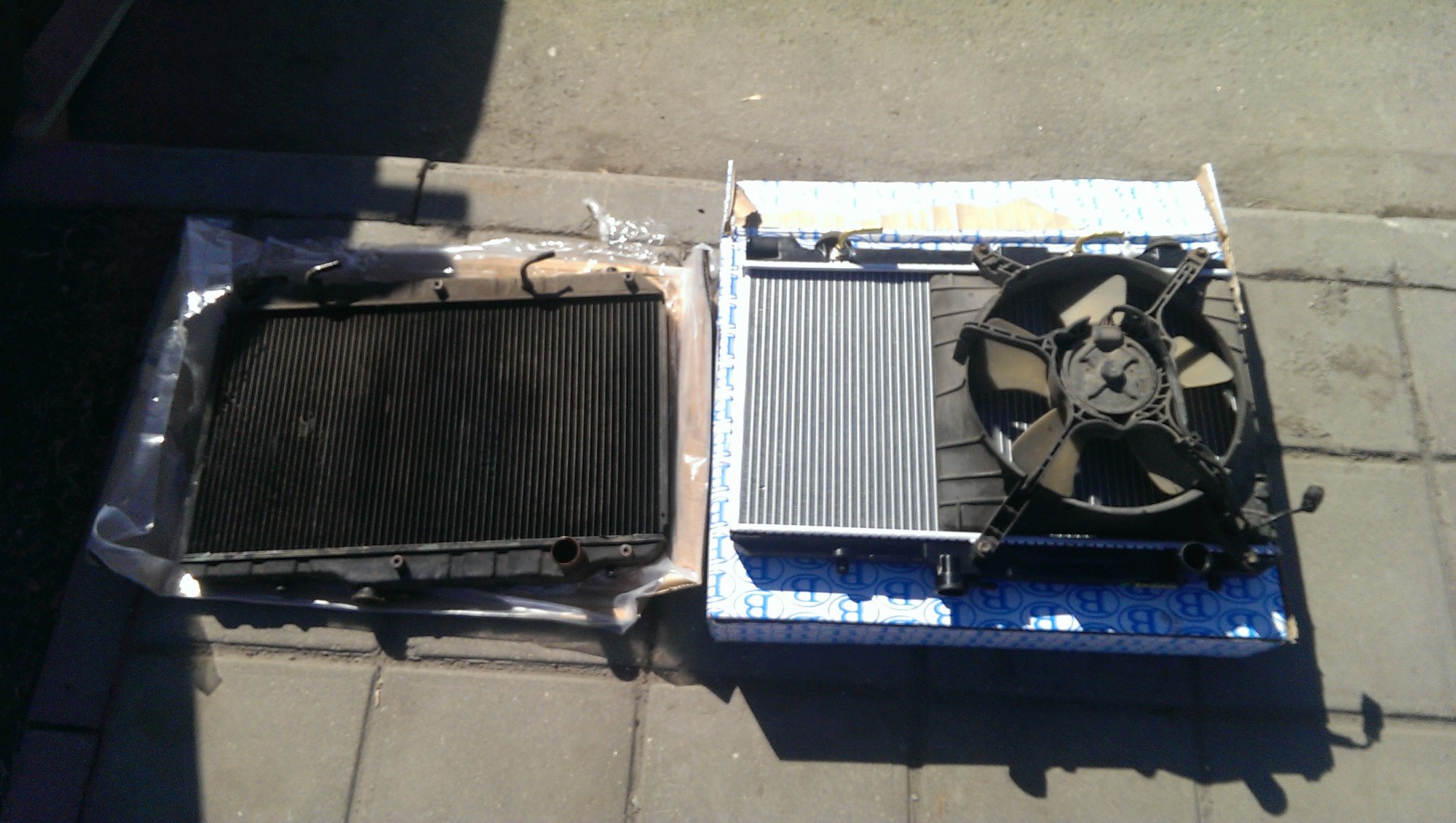

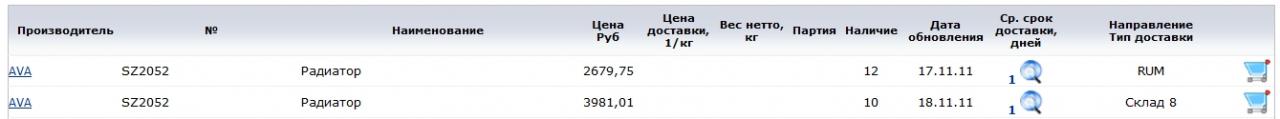

AVA SZ2052 (крышки в комплекте нет, есть два металлических штуцера, которые привинчиваются снизу (для масла)). Бачки - пластик.
В два раза дешевле ;)

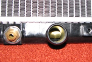

Тоже назрел вопрос по радиатуру, на фото нижнего бачка вроде как блестит металом

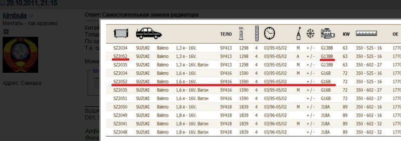

Одна засада, он для движка 1,3.
А ценник, так просто приятнее не придумаешь. И не в два раза против 9ххх руб, а все 4....
это пластик так блестит от вспышки
да, но и для 1,6 вроде как тоже, даже по вашей таблице Безымянный1.jpg .

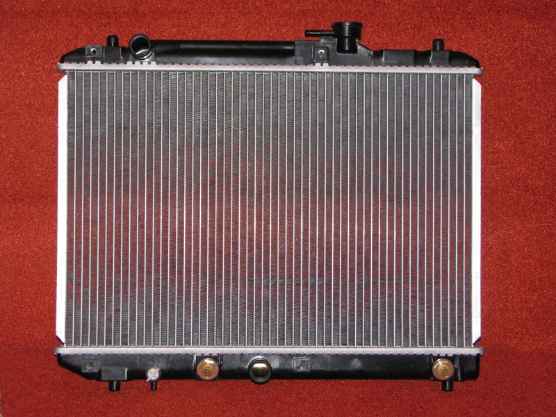

Добрый день на Балено 98 года универсал АКПП 121 л.с (двигатель J18A) идеально подходит китайский радиатор
Termal 274168J (оригинальный номер радиатора Suzuki 17700-63G31)
в Москве на EXIST стоит 3700 .http://www.exist.ru/price.aspx?pcode=274168J
выглядит один в один как радиатор AVA только гораздо дешевле
К сожалению фото не очень, прошу прощения

Брал такой, подошел идеально, упакован выше всяких похвал( не было резиновых втулок и пробки , пришлось со старого перекидывать) , короче советую , полет отличный 5 мес.
SAT SK0002
1 826 р.
