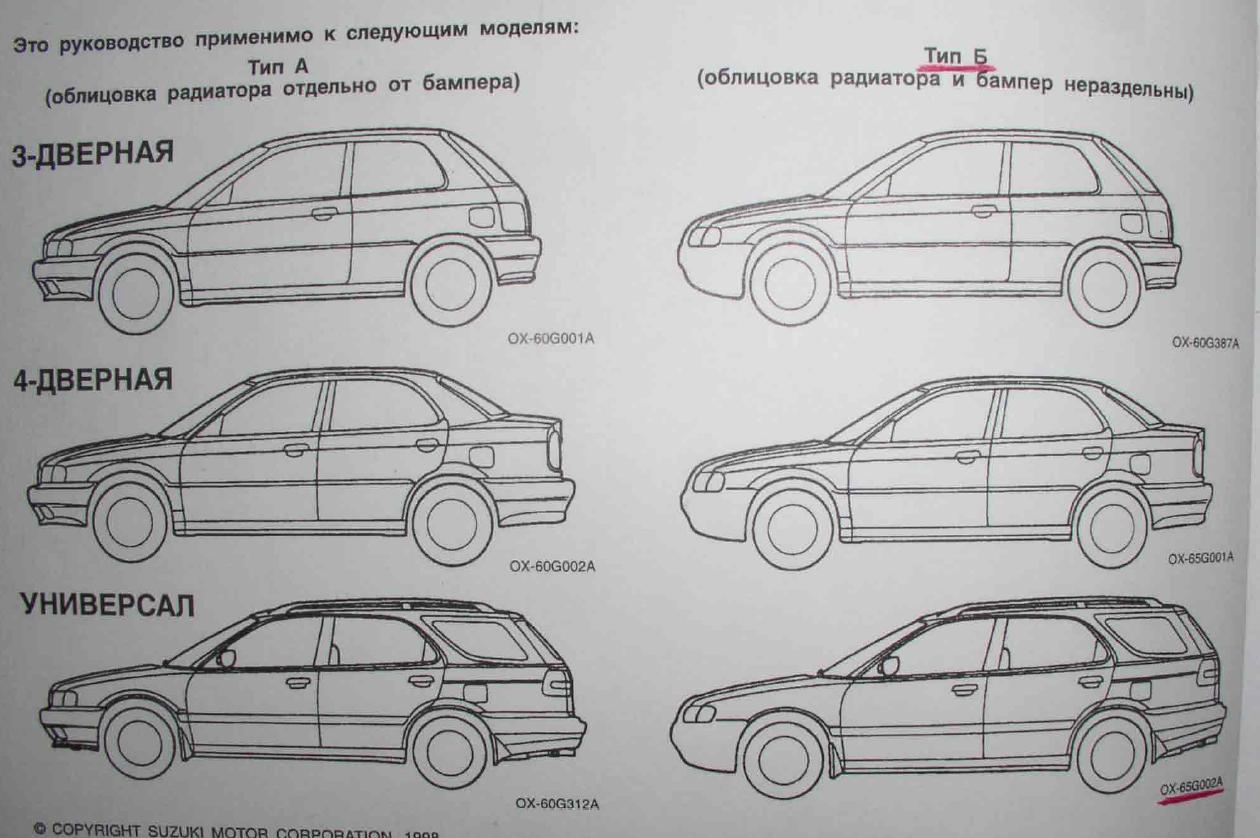

совместимость задних бамперов baleno и cultus wagon
Привет!
Подскажите, задний бампер на балено универсал от культуса подойдет?

Ответ: совместимость задних бамперов baleno и cultus wagon
Неужели так сложно полистать форум или воспользоваться поиском?
Балено, Культус и Естим - это одно и тоже только для разных рынков: Европа, Япония и Америка.
Различия между рынками были но не столь существенные.
По кузову были до рестайл гдето с 96 вроде по 98г и рестайл с 98 по 2002г. Как раз попали бампера оба, крылья, капот и фары. У старой модификации (дорестайла) фары прямоугольные и стеклянные, у новой модификации скругленные и пластиковые.
И не ведись на Культус 92-93 года - эти года к свифту относятся.
пытался искать, не нашел информации, которую мог бы однозначно истолковать как правильную для себя
если я правильно вас понял - на балену 1999 подойдет задний бампер от культуса 1999 года и выше?
мой кузов GD31W, номер детали совместимость которой с кузовом я пытаюсь выяснить - 71811-60G00
прошу пардона за тупость - хулиганы разбили ночью фары и отделили задний дворник, пока на интернет-разбоках нашел нужную замену, отказал мозг и глаза. помогите информацией спасибо-пожалуйста!
Да, но лучше уточнять визуально, поскольку: а) это переходные года, б) продавцы крупных авторазборок могут не знать тонкостей рестайлов.
С другой стороны, по крайнемере в брошурке задний бампер вроде не отличается на рестайлах (смотри вложенный файл)
Обратись к Ярбург - у него разборка по Балешкам и им подобным, он тебе поможет с запчастями и доставкой. Тебе надо почаще бывать на форуме тогда проблем с поиском будет меньше.

Спасибо, в субботу купил бампер от культуса на разборке на волгогоградке. визуально проверил посадочные размеры - вроде похоже. отличие только во внешнем виде небольшое - на бампере от культуса горизонтальная "как-бы ложбинка" проходит. ну не подойдет - верну. у них 2 недели на возврат. по результатам отпишусь.
кстати, разборка очень мне понравилась - много деталей на балену. плюс довольно культурно - по кр. мере по сравнению с разборкой на осташковском.

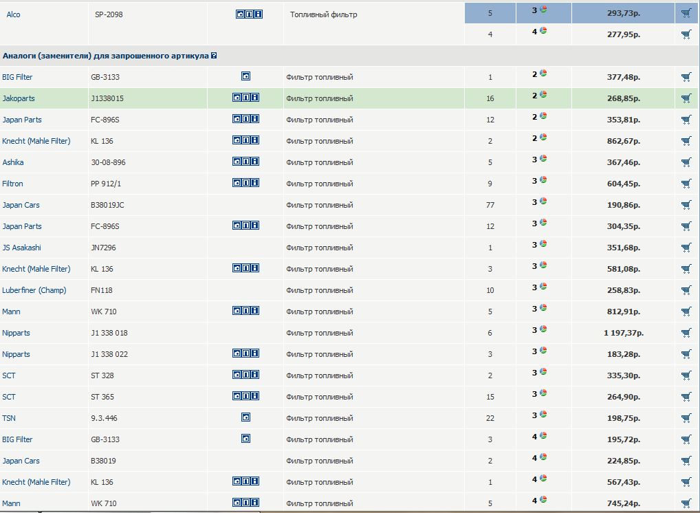

Здравствуйте! Сегодня купил ремни и ролик ГРМ, отдал 1700 руб, кстате ролик боленовский 1.6 подходит к култусу 1.5, фирма МСВ -NEP51-002B-6.VKM76001, цена ролика-297 руб.Ремень ГРМ -386RU100 фирмы SUN - 980 руб, и 2 ремня фирмы black belt по цене 207 и 237руб.Ролик ГУРа так и не нашел как и фильтр топливный.Мож кому пригодиться инфа).

А с фильтром то топливным какие проблемы? Оригинал 15410-62G00, не оригиналы - на картинке. Прекрасно подходят как к Baleno, так и к Cultus...
По не оригиналам смотрели и не чего не подобрали(, у нас в области не так и много магазинов где можно прикупить запчасти, в основном тойота и ниссаны, поэтому и этому рад что нашли.Сегодня начал разбирать -ролику ГУРа полный ппц , вот надо терь ченить искать. За табличку с фильтрами спасибо. Буду по ней искать.
