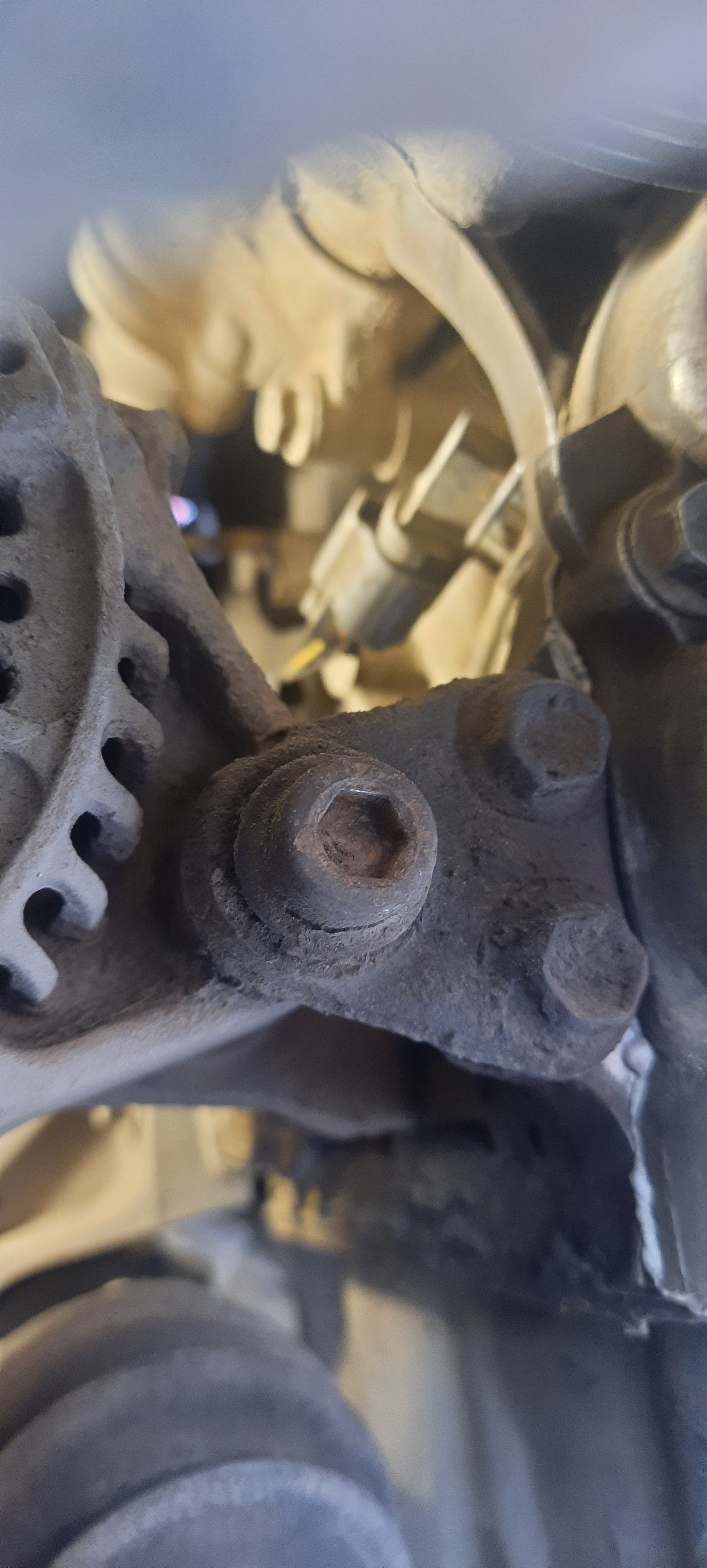

Я диагностику уже после ремонта гбц сделал, мог бы его сразу поменять. Страшно лезть, неудобно расположен, но придётся. Глаза боятся, руки делают. Была бы яма, было бы проще. Датчик пкв взял на разборке, от витары за рубь. Бьётся что подходит. Тему по этим датчикам погуглил, он может быть исправным, просто нужно удалить налипшую на торец металическую пыль. На купленом её не вытерли на разборке, видимо липнет она хорошо. Поставлю, думаю на поддон нужно магнит приклеить, чтобы пыль улавливал. Вот такие мысли. П.С. с чатом пока не разобрался даже не знаю куда отписал (в спешке на работе), спасибо за ответ.

Ну зз, почему тогда она после длительной поездки начинает тупить, километров с100 можно проехать без проблем.... Кстати тоже после ремонта гбц такая проблема
У меня до ремонта началось. Датчик распредвала потёк , я его выкрутил протёр резинку напялил новую, и думаю рассинхрон какойто произошёл. Датчик прв живой, ставил рабочий, у знакомого брал. Думал тоже горючки не хватает, смесь бедная , свечи в красном налёте. Поменял топливный фильтр, не помогло. Вчера свечи поменял на старые-обычные стало ещё хуже, теперь на каждом светофоре дёргается, сейчас пойду обратно менять. Нагар счищу и поставлю. Попробую до датчика пкв добраться.

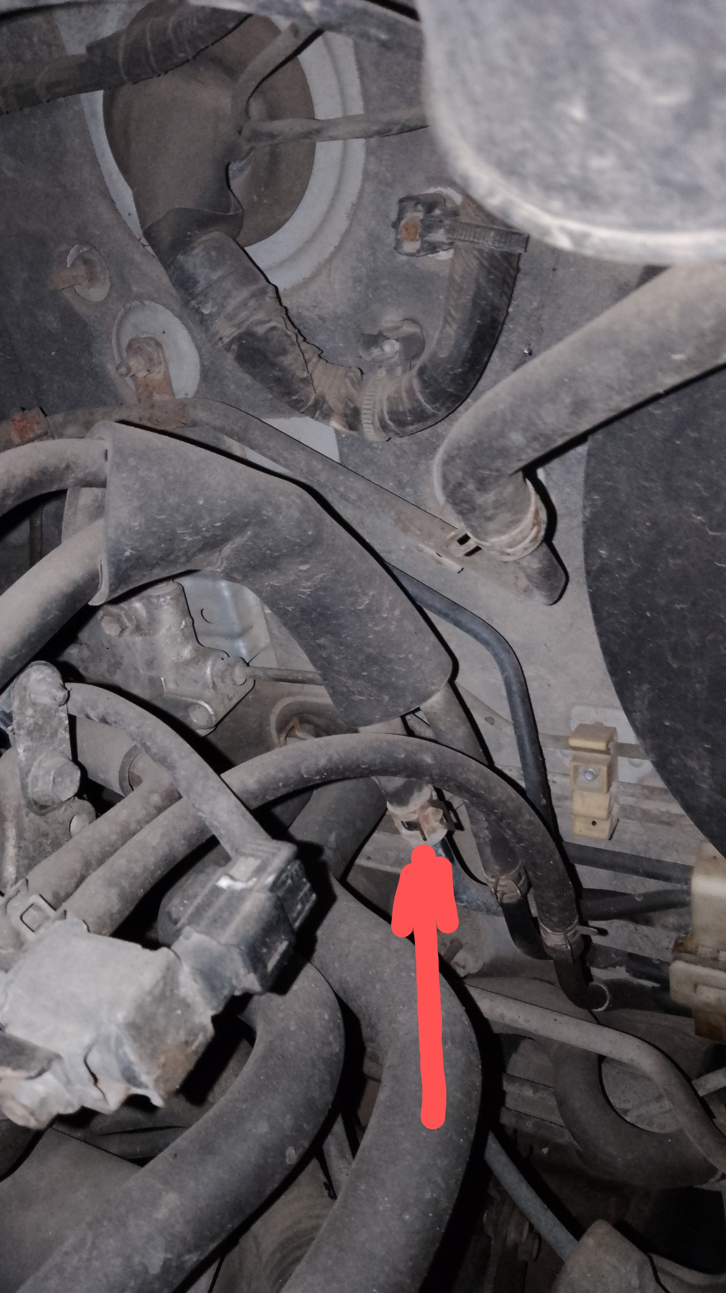

Всех приветствую! Машина стала троить при запуске. И под капотом заметил мокрую трубку. Подскажите куда она идёт?

Думаю не связано. Дёргается скорее всего из-за катушки зажигания, а трубка вроде подогрев дроссельного узла.
Машина не дёргается, а троит при запуске. Но не всегда. Ещё заметил если троит, то идёт белый дым, в холодную погоду.
