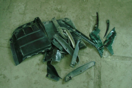

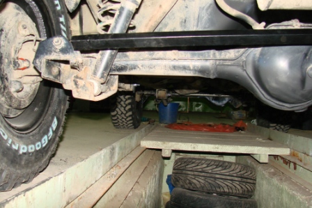

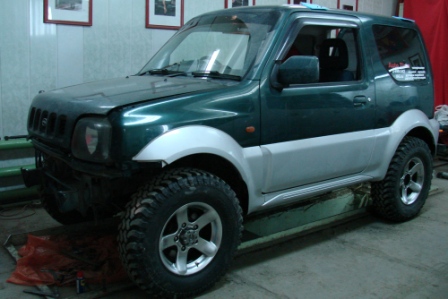

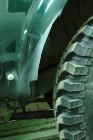

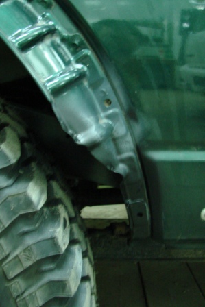

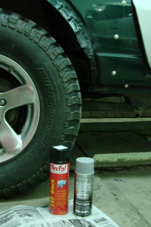

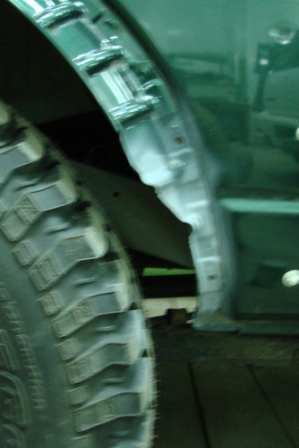

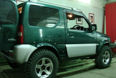

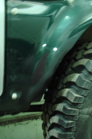

    В общем поставил на днях 29 колеса. при лифте +4. Еще не ездил так как много дел с машиной но думаю шоркать не будет)
    Так в целом как обычно: поставил, подрезал, прогрунтовал, обработал.....
    Вообще это редкостный изврат юзать 29е колеса с штатными пружинами+простаки на 4. Но пока сойдет)
    Вот немного фоток:

    +4. Это 4 дюйма чтоли? 10 см проставок? )) хохма.
  3. LaCrema
    15 мар 2007
    7.749
    Ответ: 29мт встала при лифте +4!)
    Сантиметра, 4 сантиметра всего )
    Пластик же порезал - вот и хватит наверно )

    я 30ые когда ставил - вообще ничего не резал - замечательно показалось, круто 30 колеса и кузов трогать не нужно.
    Потом три сессии резки после того как по лесу поездил.

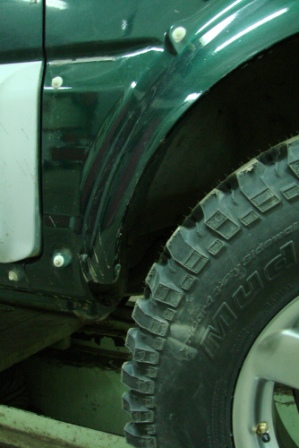

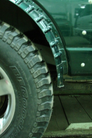

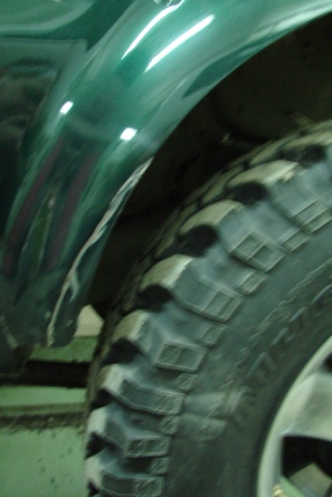

    :D Ну я тут пошатал так то, на блок заехал, посмотрел что может задевать, потом уже все нафиг порезал)))) Вообще порезал с запасом, думаю и 30е не сильно шоркать будут))))

    выверни полностью вправо или влево колеса, включи заднюю и резко на газ нажми.
    если не цеплят - то нормалек)
  7. bobka
    21 авг 2007
    1.523
    Не не цепляет. Я на блок залазил высотой около 50см.... Когда передним колесом забираешься на блок хорошо видно. Ходы заднего моста сильно смещаются в сторону как бы взад....
  8. Rockfire
    27 июн 2006
    5.580
    Блок у тебя в статике. А когда ты по полю идешь км 40-50 в час, а тут фигак и ямка - подвеска полностью складывается до отбойников - вот тогд заметно, особенно если лебедка будет.

    +1 к Рокфаеру - при такой резке, что на фотках - тереть на бездорожье будет.
    По своему опыту - цепляет сильнее, когда колеса подспущены. Почему - не знаю, но факт. Советую спустить до 0,7 например, и проехаться. Сразу все станет слышно (или даже видно - на резине).

    НЕ ВЗДУМАЙ!!!!!!!!!! Это все таки редкостный изврат!!! Сейчас вот снова отрезал лишний металл. Но вижу, что это временная мера. Все таки буду подниматься. Для себя понял, что для 29х колес нужно все таки не 4 и не 5см а минимум 8. ИМХО!
    Кто все еще считает, что при лифте менее 5см не обязательно исправлять кастор, ошибается. Мои сайленты в клющках на 3-...!!!

    На мой взгляд, даже при полном удалении арок (как у Ромы) с лифтом +4 и колесами 29 делать нечего.... Ибо при аццком вывешивании (заезде на 05метровый блок) колеса цепляют за перелний ланжерон (не уверен, что это так называется, в общем морда где фары и радиатор крепятся)
    Я решил ставить вазовские пружины (скорее всего без резки) и фиг с ним...

    Гм... беда в стандартных амортах... при скрещивании мостов колесо увеличенного диаметра слишком заходит в арку.... Те кто делали типо бюджетный лифт на 5 см ставили уже другие аморты которые смещали ход подвески вниз... у меня +80 аморты подобраны соответствующие чтоб при полностью вывешенной подвеске пружины не выпадали а при полностью сжатой колеса не били об края арок. Но идеально не подобрать помогает перенос отбойников. Кури тему про бюждетный лифт... там все варианты амортов разжеваны. Тебе на самом деле не надо менять пружины... тебе надо поставить витаровкий задний аморт на морду и шнивовский задний на зад... и оставить родные пружины с проставками... но удлинить задние отбойники на 3 см... а в передние чашки от пружин прикрутить по одной хокейной шайбе джуниор... она 25 мм... и будь счастлив.

    Мда... многовато будет, но зато с запасом... у меня на +80 зад и перед по 50 мм, причем впереди это резинки 50 мм которые еще плющатся...
    А стаб ты снял? Если снял, то отсюда и терки у переднего моста... ведь "буджетники" с витаровскими длинноходными амортами стабы не снимали... У меня ранчо такие же как у Лакрема... там длина сжатых больше чем витаровких... я вообще долго ездил без удлиненых отбойников но со стабом.
