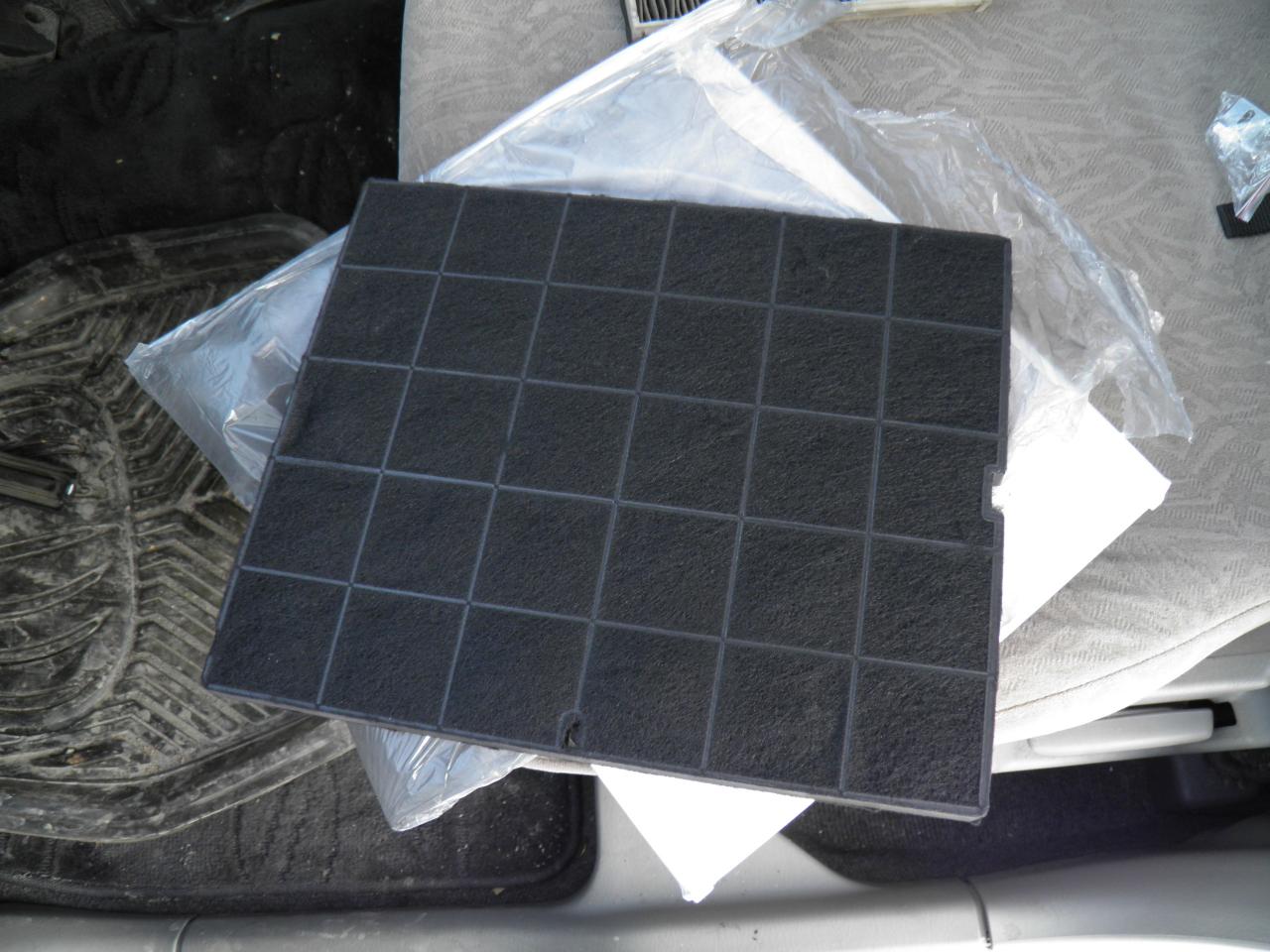

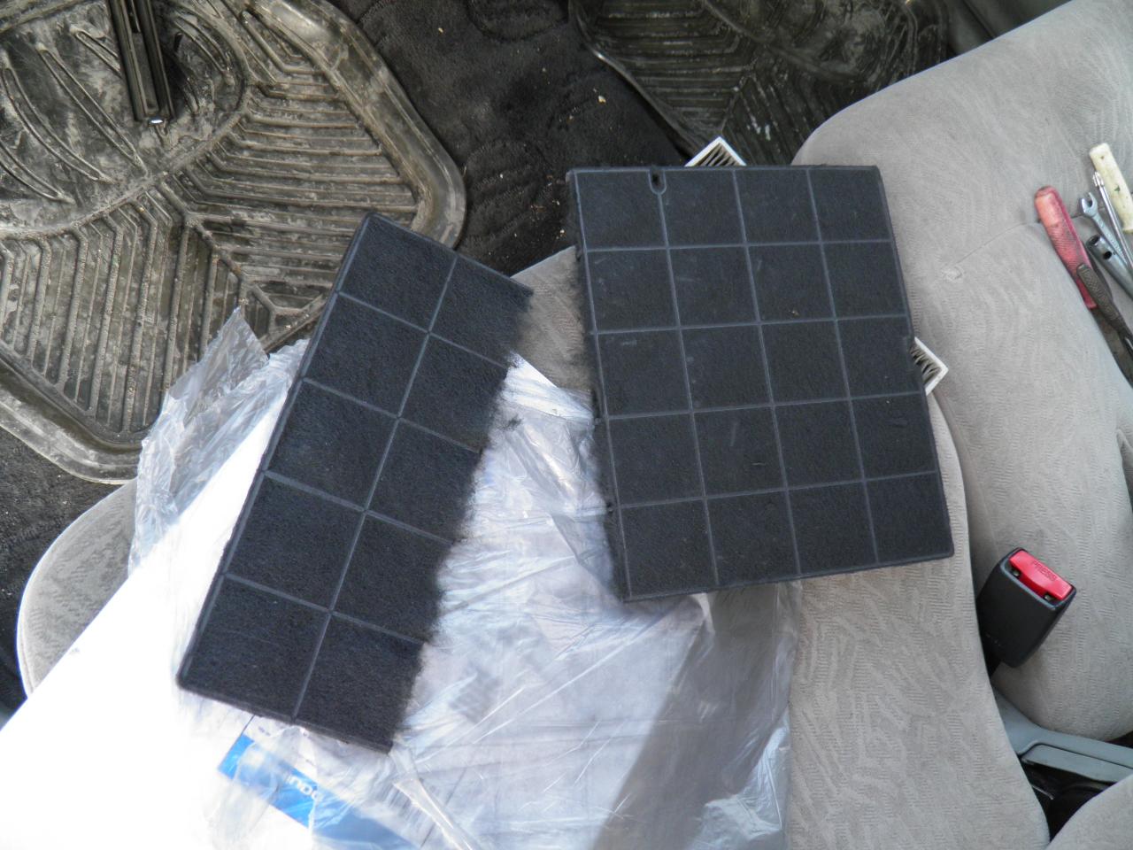

В общем поиски салонного фильтра в магазинах успехом не увенчались.
во всех магазинах отвечали: "машина редкая, ни чего не завозим", в одном сказали был один 500 руб. вчера его купили. в последнем сказали вот он - 1500 руб. бумажный. Ну нафиг, думаю.
Пошел купил фильтр для кухонной вытяжки угольный за 650 руб. обрезал лишнее, поставил и езжу теперь с фильтром.
