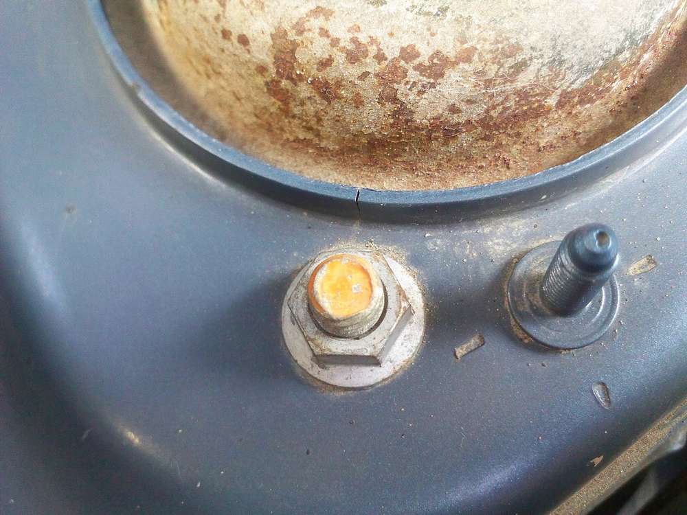

    Спасибо Дмитр. Значит надежда есть. Я уж думал на разборку машинку отдавать придется. Вот фотки трещин. Сначала правая, потом два фото левой.
    [​IMG] [​IMG] [​IMG]
    Не пинайте сильно ногами, качество фоток не очень, но картину разрушений понять можно. Думаю после после того, как накладки приварят, я поменяю пружины на матизовские. Говорят, что с ними помягче подвеска работает. Матизовские пружины конечно немного длиннее, но и просаживаются они быстрее. Хотя здесь пост 22, не рекомендовано, может есть какие-нить "спортивные" для матиза :D , которые меньше проседают.

    Посмотрел фото. У рестайла в этих местах уже есть штатно усиливающие накладки, "сопливые" правда.
    Здесь и отсверливать нечего.

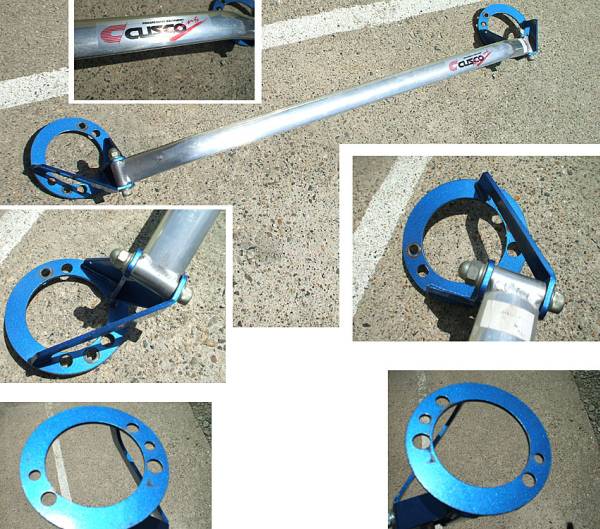

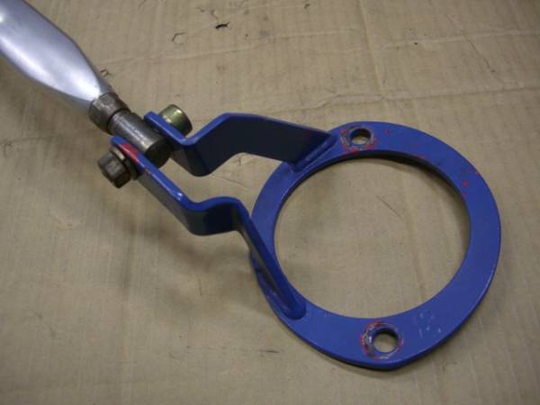

    Растяжка нужна немного для других целей, чтобы чашка целиком не гуляла. Используют ее обычно на автомобилях где предусмотрена широкая гамма двигателей, например от 1,3 до 2,0 л. И все на одном и том же кукзове. Тогда при двухлитровом движке ставят растяжку.
    У игниса кузов в районе чашки неплохо продуман, не стоит. Снизу, где крепится рычаг, куда слабее. На рестайле здесь растяжку поставили штатно.

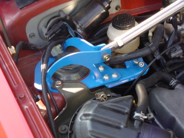

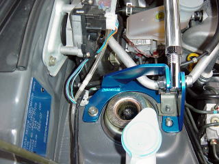

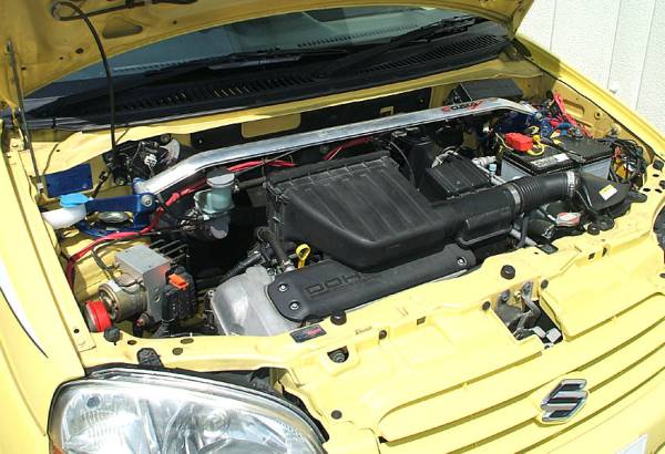

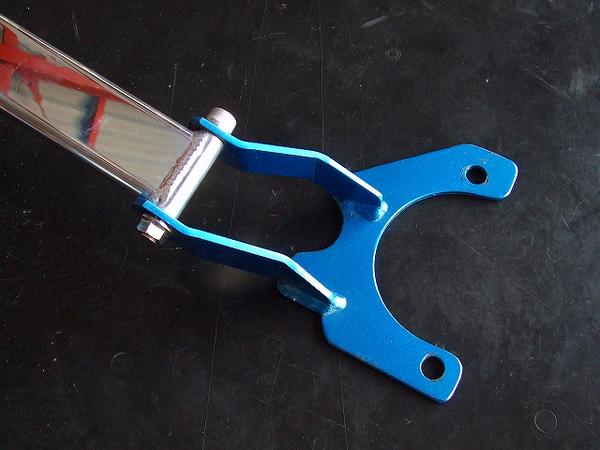

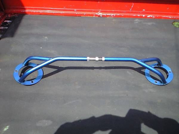

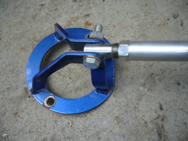

    А виды и формы растяжек смотрите ниже...

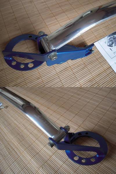

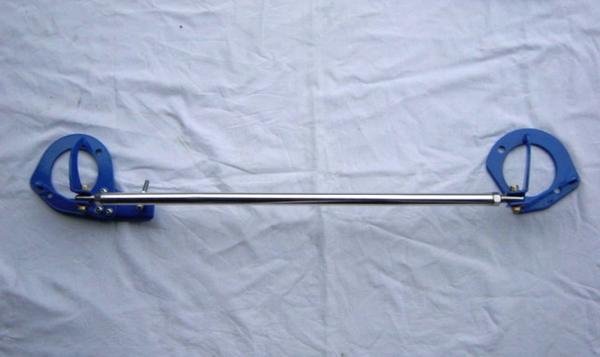

  28. crazer
    31 май 2008
    288
    Антипатии:
    Йошкар-Ола
    Ответ: Трещины в чашках передних аммортизационных стоек
    Вот еще несколько...
