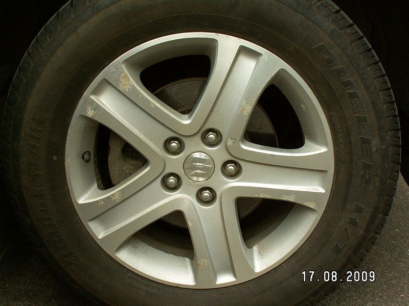

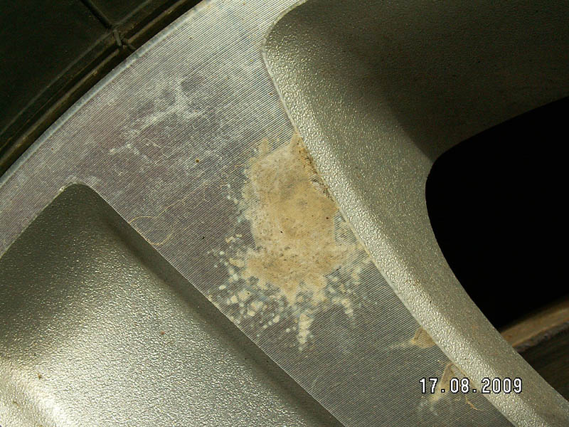

Ответ: Облезающие родные диски это нормально?
Ой, и у меня тоже!
Сегодня сам провел фотосессию личным аппаратом в присутствии инженера по гарантии.
Зимний пробег не более 2000 был, общий пробег - 15000. Дали делу ход...
"Таперича наше дело верное - таперича мы бумагу подали" (С) Салтыков-Щедрин
Нет, ну правда, как будто голуби накакали!:hilarious:
  • 137.6 KB Просмотры: 893
  • 106.7 KB Просмотры: 803
Всех приветствую!
Наконец и я дождался гарантийной замены своих дисков. Заменили все 4 диска.
Всех приветствую!
И я дождался!!! Позвонили от дилера - приезжайте менять! Упросил совместить сие мероприятие с грядущей сменой резины / сходом-развалом.
А ведь чуть больше месяца прошло!!!
