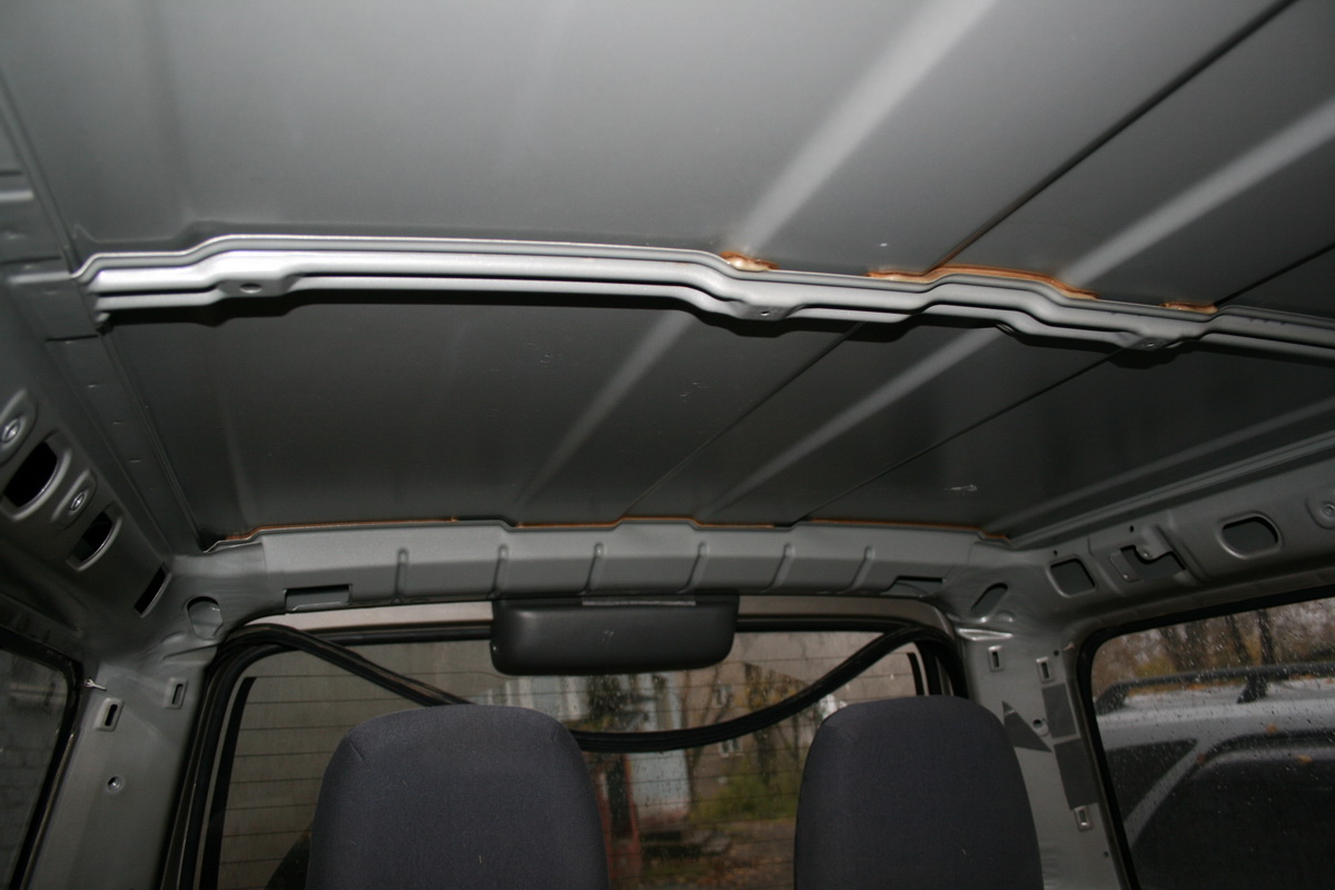

AVEwild. А как консоль к крыше крепится? Я, взял бы, если крышу сверлить не надо.

Как будет крепиться-НЕ ЗНАЮ, я же их не делаю, и обшивку потолка с Джима не снимал, не знаю, что под ней. На пикапах консоль крепится в местах крепления плафонов, а там их ДВА-передний и салонный. Как будет с джимом-ХЗ. Есть у кого фото "голого" потолка?Возможен вариант крепления задней части консоли вытяжными заклёпками к усилителю потолка, если он там есть, разумеется...Передний край консоли вроде есть за что закрепить.

Потолок у джима - лысый (просто железо), в районе зеркала - усиление, и в районе стоек - усиление. Вот не плохая тема про консоль http://www.drive2.ru/cars/renault/c...l/strangern/journal/4062246863888544139/#post
правда машина не наша, но все же...

Зависит от габаритов ездоков. У меня рост 181 и сиденье поднято проставками на 12мм. Примеривался к возможной консоли, вроде бы при ее толщине миллиметров 80 не должна мешать. Смущает что расстояние между центральной потолочной перемычкой и креплением зеркала, где есть крепежные отверстия, расстояние метр и больше. Т.е. консоль должна быть очень жесткой, а следовательно и тяжелой. Хватит ли прочности этих крепежных отверстий, особенно на ухабах? Что, уважаемые джимневоды думают по этому поводу?? А так из-за малости салона Джимни, очень хочется его набить по- плотнее:D.

Что расположить- вторично. Как крепить надо понять. Я тут немного ниже спрашивал об этом. Расстояние между возможными крепежными дырками на средней поперечине и плафоном более метра. Новые сверлить? Или на такой базе жесткости добиться? И какой ценой? Весом? Сложным профилем? Карбоном????

мыслю, клей по заднему краю, впереди на песте плафона. Новый плафон в консоль.
Ответ: Потолочная консоль
Лучше не клей, а прикрутить к обшивке потолка на накладные болтики. У меня так бортовой комп прикручен.
А вот ортодоксальным джиперам придется обивку к крыше по крепче приклеивать.
Все это можно сделать не снимая обивки, через вырезанные технологические отверстия в обивке.
Я точно не помню, но плафон, это деталь зеркала, по этому моут быть некоторые трудности с привинчиванием передней части.
Я бы приклеил к металлу потолка металлическую пластину с закладными гайками. Например на эпоксидную смолу.
я это и имел ввиду...
Это не технологично. Надо весь потолок разбирать. На пластине предпочтительнее болт, чтобы не гадать с длиной болтиков, которыми консоль крутить, если в крыше гайка.
Чего-то клея боюсь. Крыша трясется, вибрирует-клеи этого не любят, особенно если плоскость к плоскости. Под плафоном хорошие гайки, Я к ним из нержухи пластину под плафон (выходящую в право из-под плафона) прикрепил, а к ней регистратор. Как раз под крышей справа от зеркала, держит крепко. Можно таким манером и передний край консоли. А вот задний?
