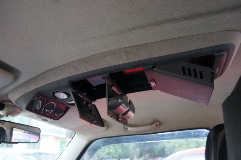

Pashk выглядит отлично, а как планируете крепить?

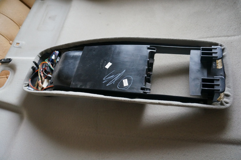

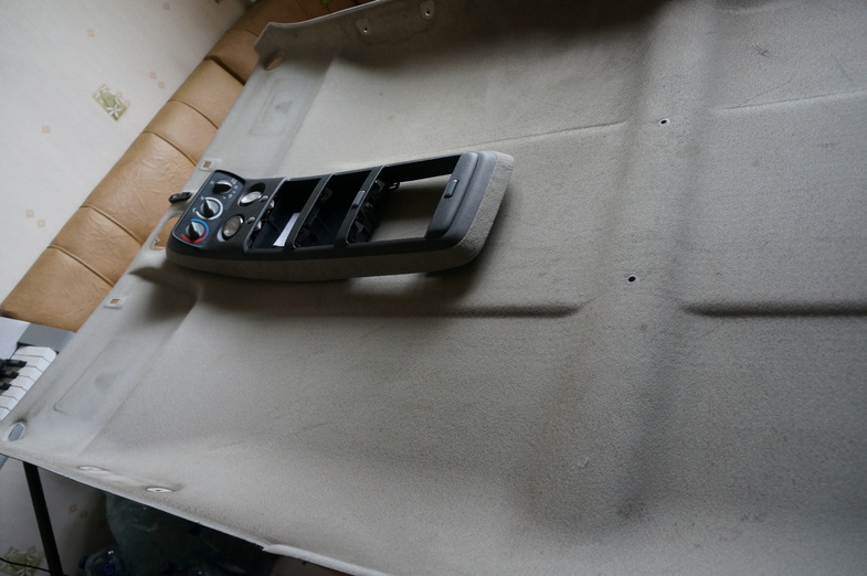

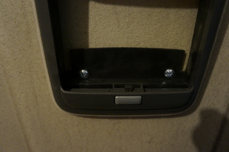

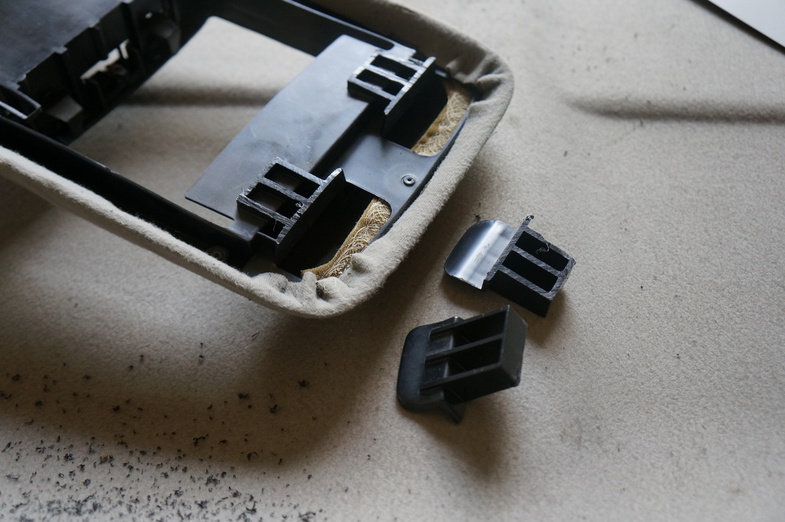

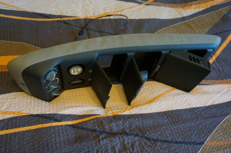

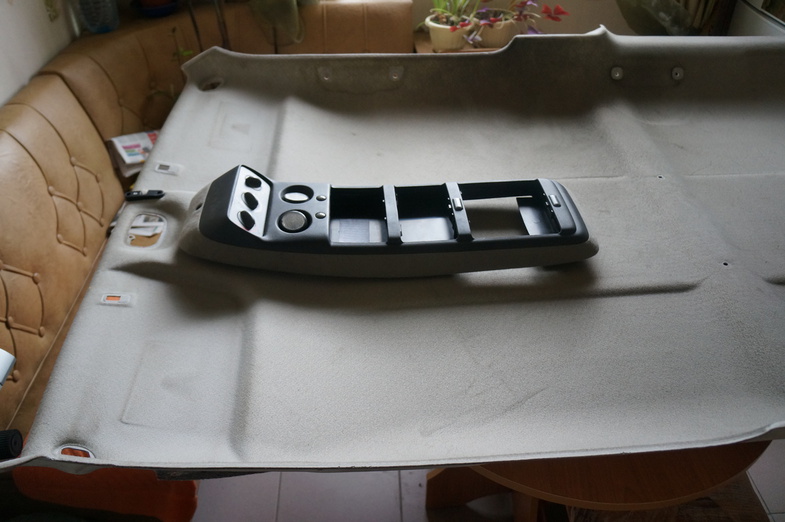

Как выяснилось для крепления предусмотрели: две лапы сзади и ЕДИНСТВЕННЫЙ длинный саморез спереди!
так что это меня наводит на мысль об усилительной рамке непосредственно потолочной панели и дополнительными точками крепления под передней "дверцей", заодно и прилегание будет равномернее.
Изначально (пока кансоль в руках не держал) планировал два кронштейна: 1-й из-под плафона с зеркалом, 2-й от усилителя крыши между средними стойками... Но похоже не судьба: расстояние от усилителя крыши до задней комки кансоли минимум 20см = для культурного кронштейна многовато. И к тому же для правильного примыкания без разоров так и так нужно панель потолка дорабатывать.... вот и какой смысл городить такой огород - пришлось бы заниматься подгонкой между собой 4-х деталей

А сколько она весит?

Консоль отличная! Но блин, её особо крепить не к чему! :-(
Если только городить направляющие от центра крыши (там идёт "балка" усиления крыши) до плафона (там тоже есть более усиленный узел). И вот к ней уже крепиться!
весит 1,500 кг
длина 685 мм
максимальная ширина 220 мм
ВО-ВО-ВО! вот это и есть та самая идея от которой я намерен ОТКАЗАТЬСЯ! :minzdr:
чтоб её осуществить надо будет делать кучу шаблонов чтоб увязать всю эту батву между собой.
Так что я мозгую над рамкой усиливающей панель потолка от плафона до усилителя крыши соответственно. И так чтоб это всё в сборе (консоль + панель потолка + рамка-усилитель) крепились на штатные места

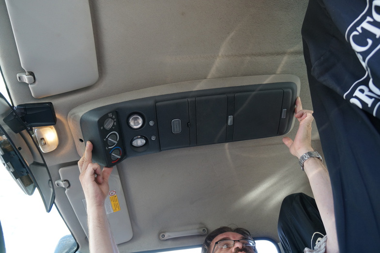

И очень зря! консоль зачетная и явно просится на ближе к зеркалу на место штатного фонаря. Не бойтесь, режьте потолок, консоль идет на "конус" поэтому, если четко разрезать потолок, она встанет без зазоров и будет как родная. Возможно, что-то придется придумать и с зеркалом, но их сейчас - куча кучная.

консоль явно просится на ближе к зеркалу на место штатного фонаря.
вот только для этого больше подходит её длинный вариант, но мне не нравится её плафон, он явно нуждается в дороботке

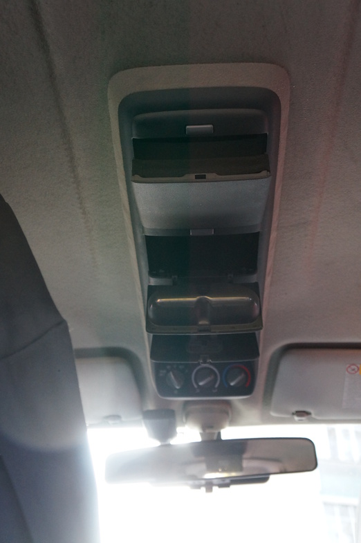

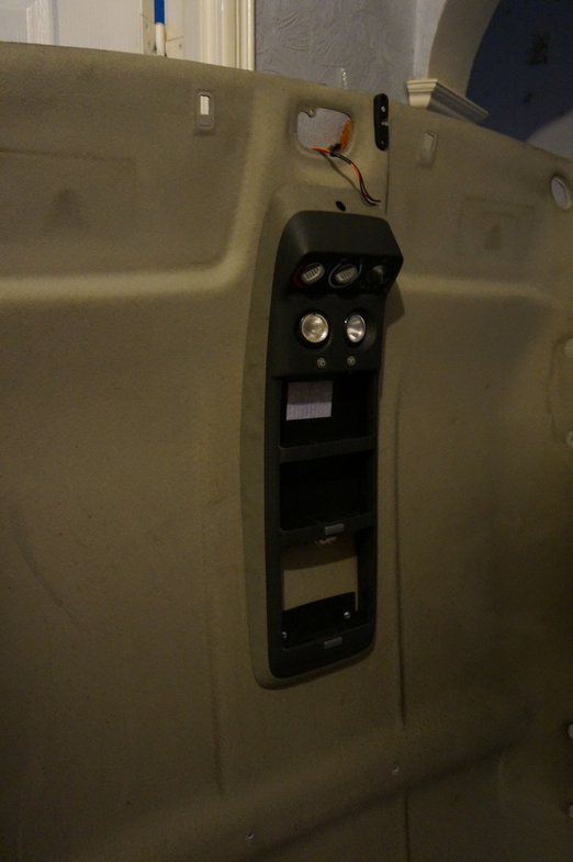

Посмотрел фотографии... значится крепление только к обшивке потолка?
Pashk
Crazy Lynx _______ (рысь бешеная)
30 Июль 2008
417
131
Москва-Кунцево
Suzuki JIMNY механика 2008

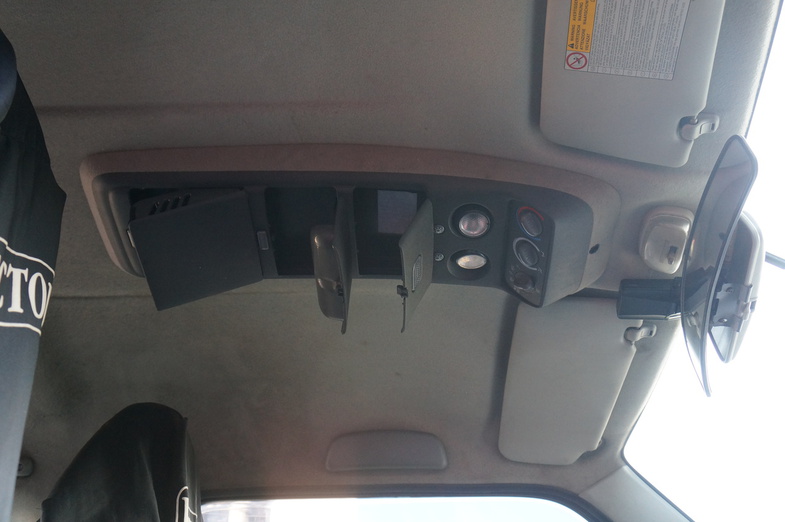

ну выходит что только к обшивке
хотел из жестянки делать доп.кронштейны под плафон и к дуге.... но в процессе накасячил с размером подложки со стороны дуги, а переделывать уже небыло не времени не сил - надо было ещё и в машину всё вернуть пока не стемнело :heat:

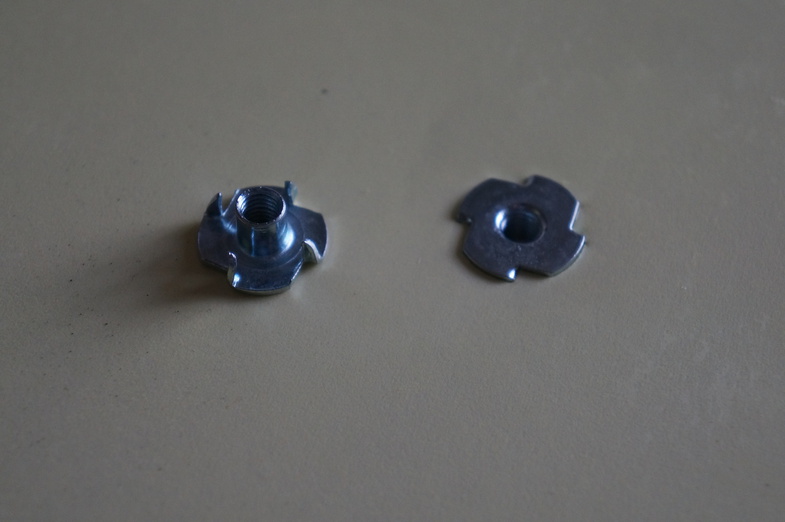

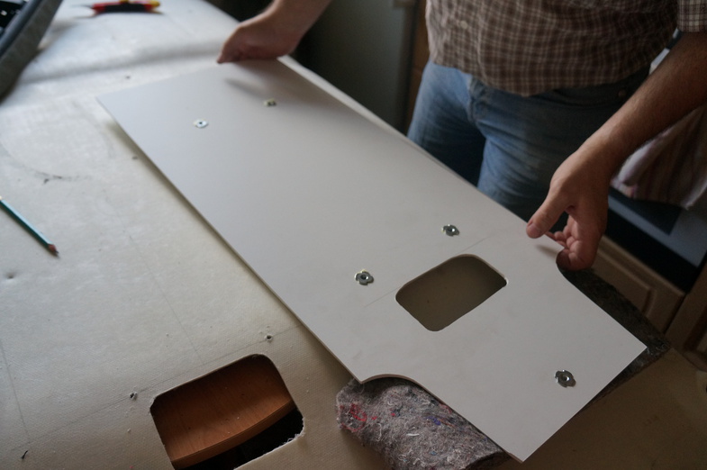

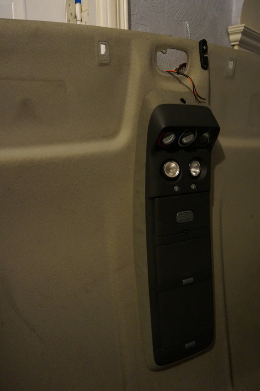

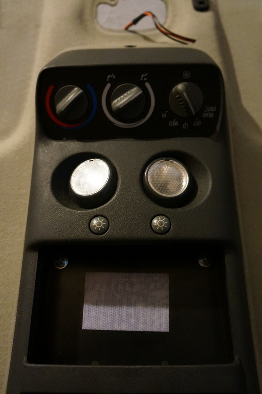

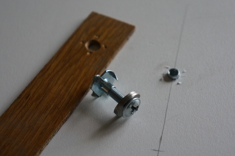

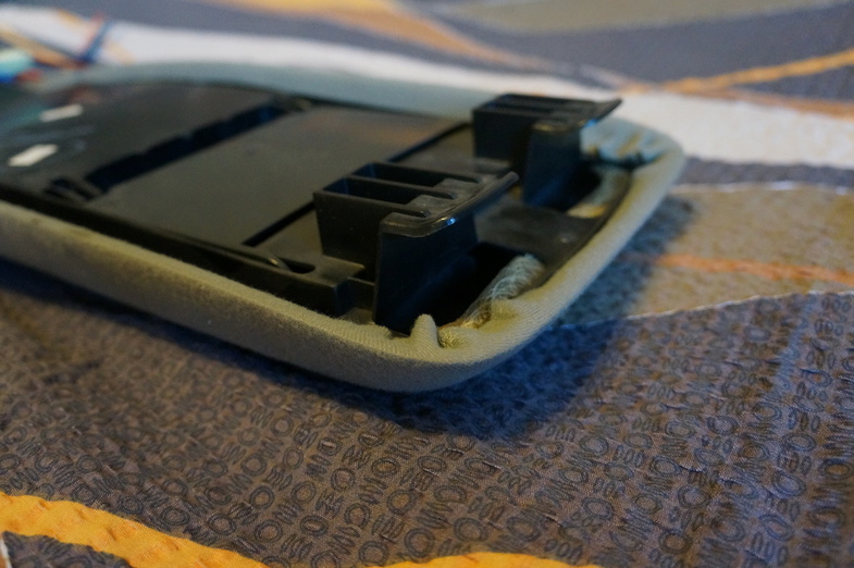

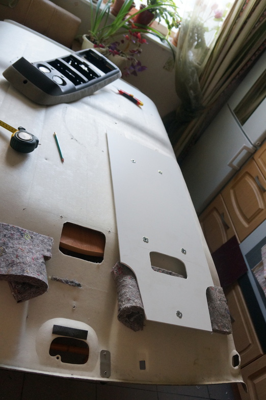

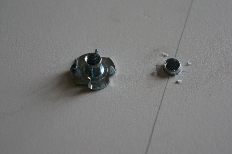

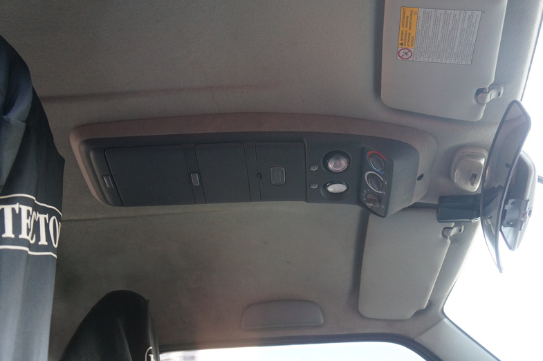

Потолочную панель пришлось снимать и тащить домой.
Для подложки на строительном рынке был куплен кусок листа вспененного ПВХ толщиной 5мм и анкерные мебельные гайки М6.
Поскольку зазор между обивкой потолка и металлом крыши местами не более 5мм, отпилил у консоли все выступающие части, кроме кожуха лампочек — под него прорезал окно.
Места крепления: спереди через штатное отверстие (болт с мелкой цилиндрической башкой и внутренним шестигранником) два под передней дверцей и два на месте срезанных лап.

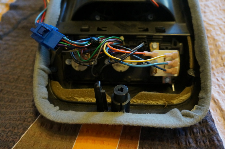

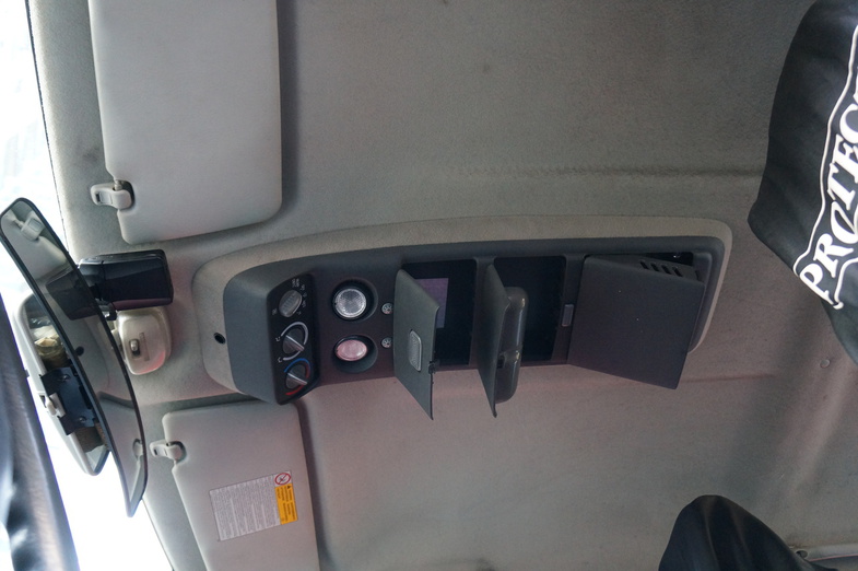

Регуляторы тоже будут подключены? Или вместо них что-то планируется? Мож, вместо них лучше правда заказать компас и что там еще, если радейка туда не помещается?
Pashk
30 Июль 2008
417
131
Москва-Кунцево
Морда 550-й должна была туда очень радостно поместиться. Но вот болтающиеся с потолка провода -просто НЕНАВИЖУ!!!
Как будто нельзя было тангенту к основной коробке подсоединить - вариант был бы просто шикарный!
А так 555-я и регуляторы пока нечем заменить, тем более компасом - там форма консоли отличается - более скошенная по бокам.

Паш-молодечик,толково сделано-видно,что руки растут из правильного места и голова варит!:thumbsup:

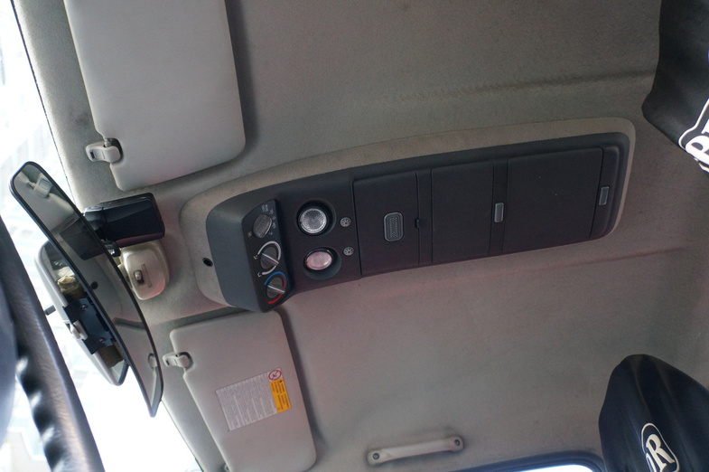

Pashk когда на фесте посмотрел в живую - полный респект! Консоль смотрится как родная, даже почти в цвет.
Паш,а туда нельзя воткнуть приборы Depo,глубина 23мм,диаметр 52 или 60мм.Я просто себе вчера купил для температуры АКПП .Собираюсь ещё дополнить двумя.:

Ogarew
можно попробовать воткнуть, если заменить одну из крышек консоли на платформу для установки Depo, но колхозить надо будет прилично...

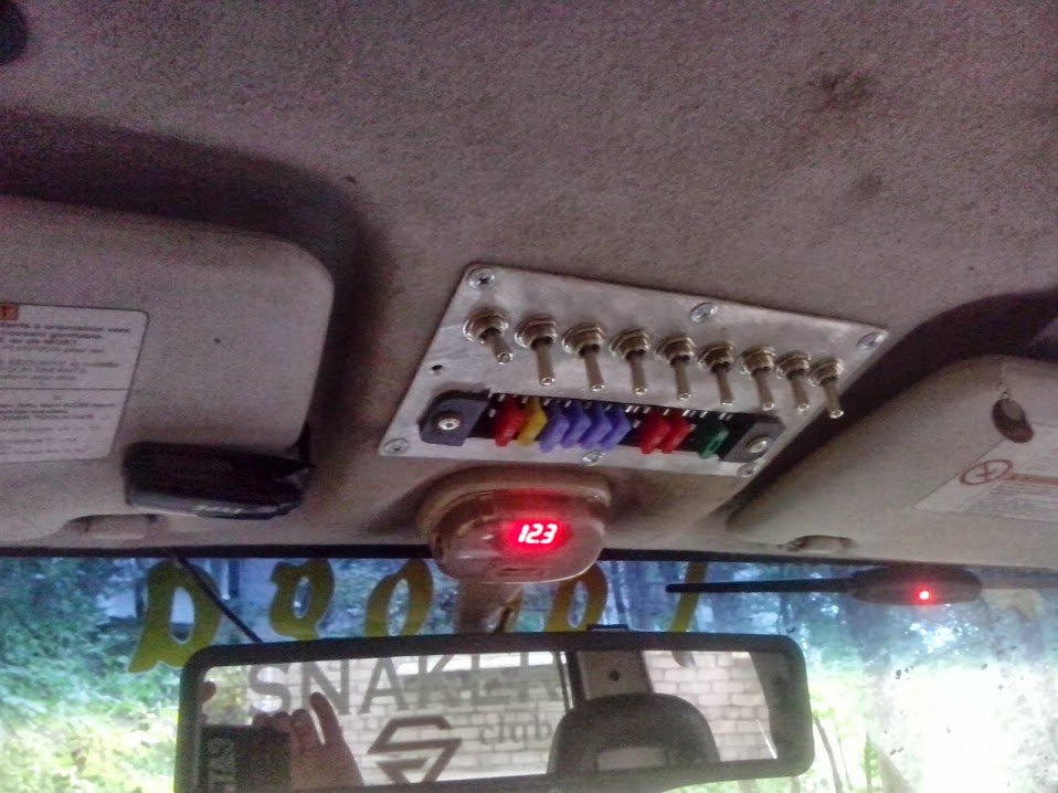

Z
Zor
Для твоего пепелаца, это идеальный вариант! И очень органично смотрится.
Разве только, я бы не запомнил где какой тумблер.
Flintz
15 Сентябрь 2008
2,306
865
МО, Красногорск

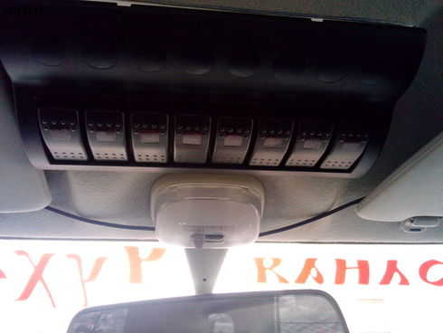

Единственная фотка оказалась, и та с примерки :) Сейчас и кнопочки подписаны, и белая полоса заклеена.

А что у вас тумблера-кнопки включают-свет?Дивный,а у тебя предохр. на что стоят?
Дивный
8 Февраль 2009
3,575
978
Jimny 2003 г.в.
А на все подряд =). Начиная с магнитолы и заканчивая верхним светом. Дело в том, что у меня все запитано напрямую от аккума, так что решил подстраховаться.
