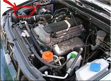

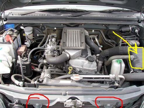

То что отметил красным-там находится воздушный фильтр, менять очень просто, отстегнула клипсы -вытащила старый воздушный фильтр и поставила новый, покупай у официальных дилеров, он не такой дорогой(скажи воздушный фильтр на джимни и тебе дадут);):thumbsup: Успехов:) Не знаю точно какая компановка двигателя у праворуких Джимок, но наверно воздушный фильтр будет на другой стороне вместо бачка омывателя , отметил ЖЕЛТЫМ цветом:)

То что отметил красным-там находится воздушный фильтр, менять очень просто, отстегнула клипсы -вытащила старый воздушный фильтр и поставила новый, покупай у официальных дилеров, он не такой дорогой(скажи воздушный фильтр на джимни и тебе дадут);):thumbsup: Успехов:) Не знаю точно какая компановка двигателя у праворуких Джимок, но воздушный фильтр будет на другой стороне вместо бачка омывателя , отметил ЖЕЛТЫМ цветом:)
Боюсь с официальными дилерами сузуки во Владе ты погорячился - ибо нет такого.
У JB33W воздушный фильтр ровно на том же месте, что и на картинке красным цветом.
Жёлтым - видимо место фильтра у турбового джимни, судя по раструбам и интеркулеру.
