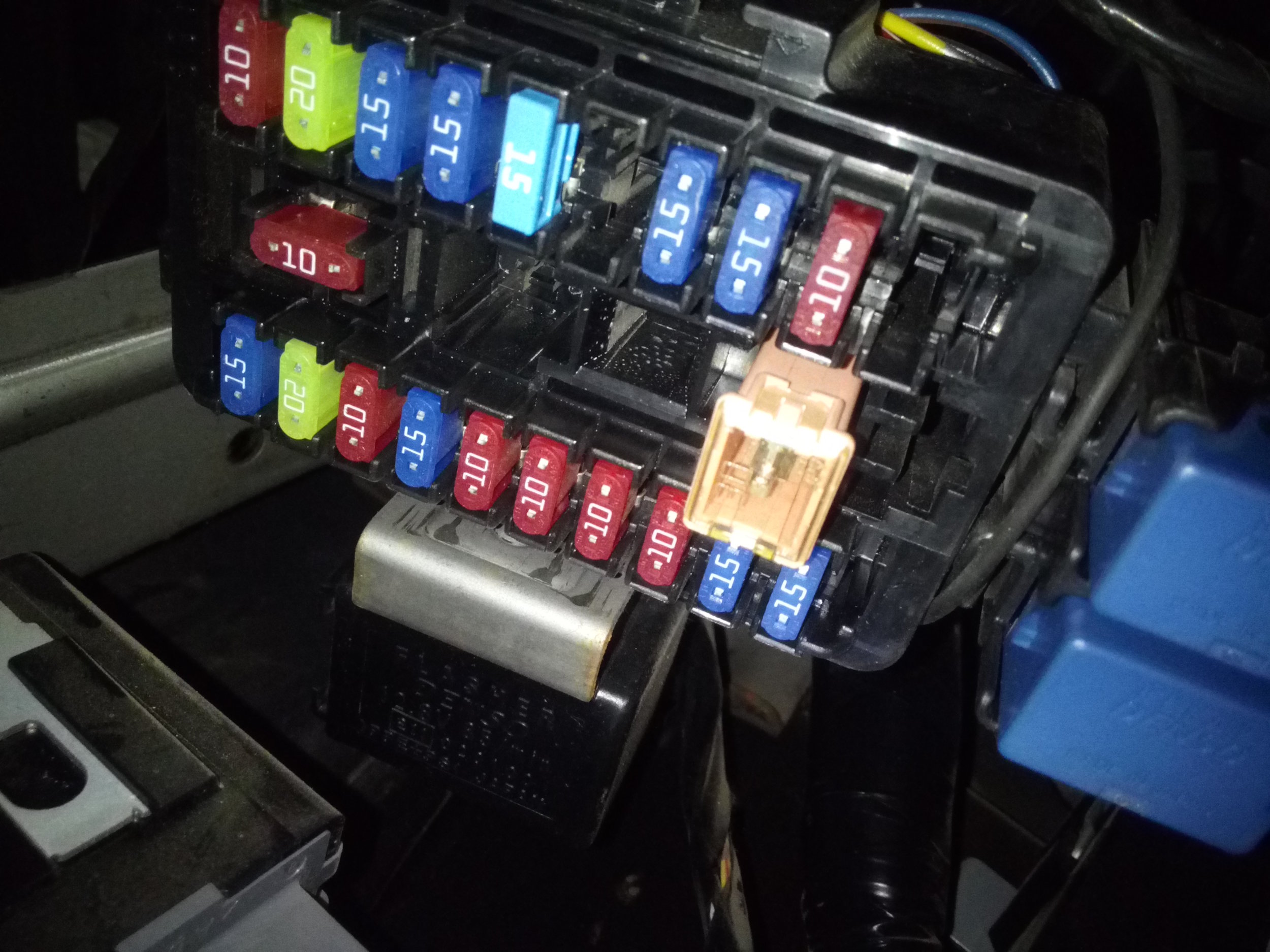

Товарищи, помогите, пожалуйста! Скажите, куда именно нужно нажать, чтобы отщелкнуть крышку блока предохранителей под рулем?
После 40-градусных морозов перестали работать гудок, прикуриватель и регулировка зеркал. Предохранители я купила, пытаюсь заменить сама, но крышку снять не могу :(
Понажимала на все выступы и неровности этой коробочки - и с фонариком, и без. Крышка не открывается.
Я вот ее сфотографировала, вдруг кто-нибудь сможет помочь стрелочкой или описанием действий :)
Спасибо за внимание.
Там защёлки верху и внизу ( если на фото смотреть) а так по ходу движения спереди и сзади коробочки. Нажать и коробку вниз потянуть.

Всем добрый день и большое спасибо!
Сжала крышку блока, как сказали, по оси движения, и она легко снялась. Назад не ставлю, пусть будет открытым.
Заменила предохранители HORN HAZARD и CIGAR, в результате заработал и гудок, и прикуриватель, и почему-то регулировка боковых зеркал, чего я совершенно не ожидала :)
Было бы стыдно идти к электрику из-за такой мелочи, как замена предохранителей, да и самой это уметь мега-полезно.

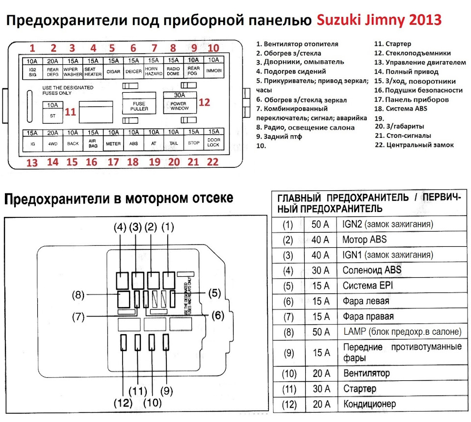

А еще я обнаружила, что в моем блоке отсутствуют предохранители в гнездах DEICER (обогреватель лобового стекла) и IMMOBI. Видимо, их и не должно быть: обогрева лобового стекла у меня нет, а зачем нужно гнездо IMMOBI, я вообще не поняла (смотрела по трем схемам).

Ну написано там Иммобилайзер и он у вас есть, в отличии от правого руля. Я уже наблюдал несоответствие гнёзд надписям в БП, так что если машина работает всё ок, без преда имобилайзера она бы не завелась ))

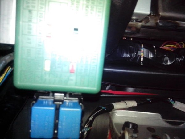

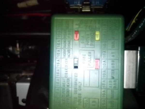

Коллеги! Вынужден прицепиться к вашей теме, т.к. не разобрался с поиском на форуме(?) и не смог нагуглить внятную схему подрулевых предохранителей. === Не греется задовое стекло, кажется, предохранитель на него должен быть не под капотом, а в салоне. Кто там где? Кто знает, где найти раскладку предохранителей? Заранее спасибо. (странно, что нет никакой крышки). IMG_20191111_185407.jpg

там вариантов как бы не так много.. вот на Тойоте (хайлакс) там вообщзе не было раскладки по предохранителям. просто пипец. дилер не всегда знал ее... помогает индикатор автомобильный для проверки. потыкал. три минуты и все предохранители проверены
иногда проще проверить по месту чем картинки изучать.
в мануале вообще пустая страница была.
