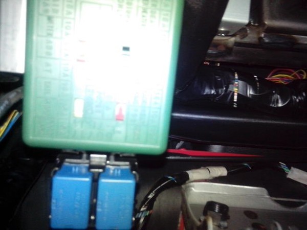

Ответ: Крепление блока предохранителей под торпедо Прошу прошения, не хочу создавать глупую тему. Ищу этот блок предохранителей, снял кусок панели прямо под рулевой колонкой, а там просто провода висят. Где сам блок, подскажите?
Видимо, не я первый, не я последний! :) Сгорел предохранитель магнитолы/прикуривателя, как умный полез в книжку (хотел же заранее знать, где этот блок), излазил ВСЁ, с фонариком, кроме пучка проводов - ничего нет. :unsure: Ложиться на полик кверху башкой головой не стал, буду ждать потепления, в одежде неудобно, и холодно, однако. Зато нашёл разъём OBD-II, попробовал заодно девайс китайский - не работает... :(
James
2 Сентябрь 2010
236
Ставрополь-на-Волге
Suzuki Jimny 2007 АКПП (М13А)
То, что слева, я понял. Он выше раз"ема OBD-II (запамятовал, как он называется правильно)? То есть надо отщелкнуть крышку под рулем, и засунуть руку в самый верхний левый угол? Извиняюсь, конечно, за тупость вопроса, но, мне кажется многим полезно будет, кто еще не сталкивался с заменой предохранителей. :) И, конечно, эту ветку я прочел. ;)

Лечь и посмотреть быстрее, чем наощупь этот блок искать. Да еще там крышка не вот чтоб сразу отщелкивается, надо определенным образом нажимать...

Вот уж не думал, что надо так враскоряку подлезать... Нашёл, ёшкин кот! :wideyed: Кстати, там двух предохранителей нет (забыл, каких). Ради интереса посмотрел в другом Джиме - нет таких же...

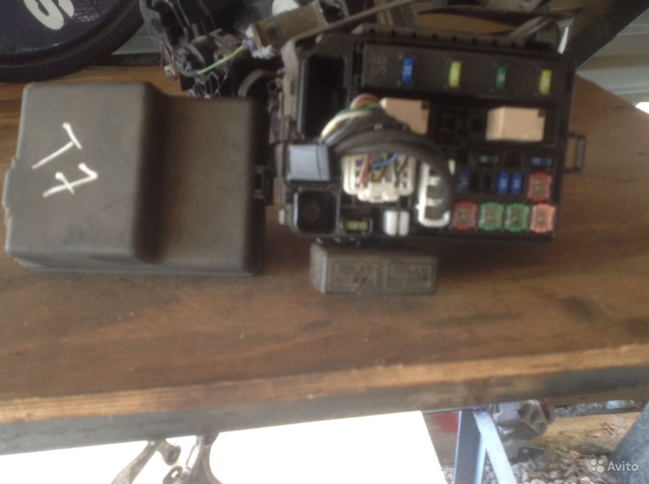

Возник вопрос .
Полез в блок предохранителей и обнаружил , что отсутствует реле AC FAN . :(
Куда оно делось непонятно.
Сегодня купил новое реле , хотел поставить , а оказалось , что и контакты к нему отсутствуют. :unsure-99:
Это так и должно быть ?
Какое реле тогда управляет вентилятором кондея под капотом ?
Джимник леворульнй , 2008 , M13A , АКПП .
Блок предохранителей без реле AC FAN выглядит вот так (в центре пустое место как раз под реле)
[DOUBLEPOST=1426758840,1426703432][/DOUBLEPOST]Сфотографируйте кто-нибудь свой блок предохранителей под капотом (интересует машина с 2004 года ) !

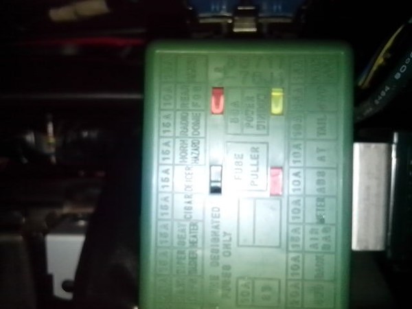

Как? Куда жать? Чтобы не мучиться... :)
Всем добрый день.
Товарищи, помогите, пожалуйста! Скажите, куда именно нужно нажать, чтобы отщелкнуть крышку блока предохранителей под рулем?
После 40-градусных морозов перестали работать гудок, прикуриватель и регулировка зеркал. Предохранители я купила, пытаюсь заменить сама, но крышку снять не могу :(
Понажимала на все выступы и неровности этой коробочки - и с фонариком, и без. Крышка не открывается.
Я вот ее сфотографировала, вдруг кто-нибудь сможет помочь стрелочкой или описанием действий :)

В инструкции вроде написано, что крышку нужно потянуть
