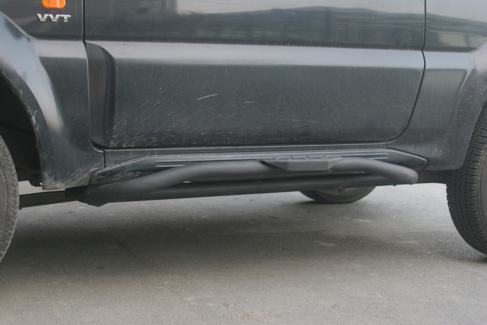

    Посмотрите тему "Резервация-2008. Продолжение". Там фотки моего синего. Он с порогами. Так вот в этом гомне, в котором мы лазали, пороги очень хорошо защитили машину. Поэтому решила весь хром с морды и хвоста снять, а пороги оставлю.

    У меня стоят хромированные пороги Misutonida
    http://www.misutonida.ru/cat3.htm?I...0%E0%E2%F2%EE%20Jumny%20%202006-&2=Misutonida
    Очень доволен. Только советую брать пороги без пластиковых вставок, т.к. пластик у меня быстро отлетел.
    Пороги конечно уменьшают боковой свес, но для моих целей вполне хватает. Они действительно довольно прочно привернуты к раме. И там, где я задеваю порогом, понимаю, что дальше лучше уже не лезть, т.к. дальше уже оторвешь пластик или на раме повиснешь...
    Еще на них удобно вставать, чтобы загружать что-нить на крышу, привставать, вылезая из машины чтобы посмотреть вперед или оглядеться, не наступая в грязь...
    Единственный минус, в говнах собирают грязь на себя...
    Вообщем дело вкуса. Мне нравится.

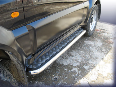

    Нашёл интересные пороги для Джимни. Крепление необычное.
    Прошу совета у бывалых :)
    Как думаете, можно ли будет поднимать машину хай джеком за пороги с подобным креплением?
    Насколько крепок этот узел крепления на машине?

    что то я не представляю как они крепятся
    понятно что за подушки кузова
    но...если они упираются в уши рамы, и притягиваются к шпильке (которая жестко из кузова торчит) то нарушается подвижность подушки и будет греметь и разбивать на ухабах
    если притягивается к шпильке и упирается в резинку...тоже сомнительное крепление

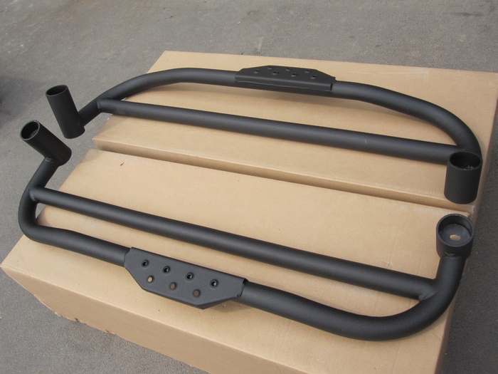

    Купил пороги нужна инструкция по установке
    Доброго времени суток уважаемые форумчане.
    Помогите пожалуйста разобраться. На днях приобрел пороги с листом, не могу поставить.
    Отсутствует инструкция по установке. Может кто ставил или есть мануал, или фотографии креплений?
    В комплекте есть два уголка, две пластины - это видимо нужно для заднего крепления к раме. А еще есть две детали, которые я ни куда не могу пригадать. Вероятно они нужны для переднего крепления, но как их поставить ума не приложу. Говорят, чтобы их поставить нужно что то, где то сверлить...

    Ответ: Купил пороги нужна инструкция по установке
    Кто производитель ?
    У меня оригинальные , труба как у вас тока без рифленой пластины . Могу сфоткать как крепится
