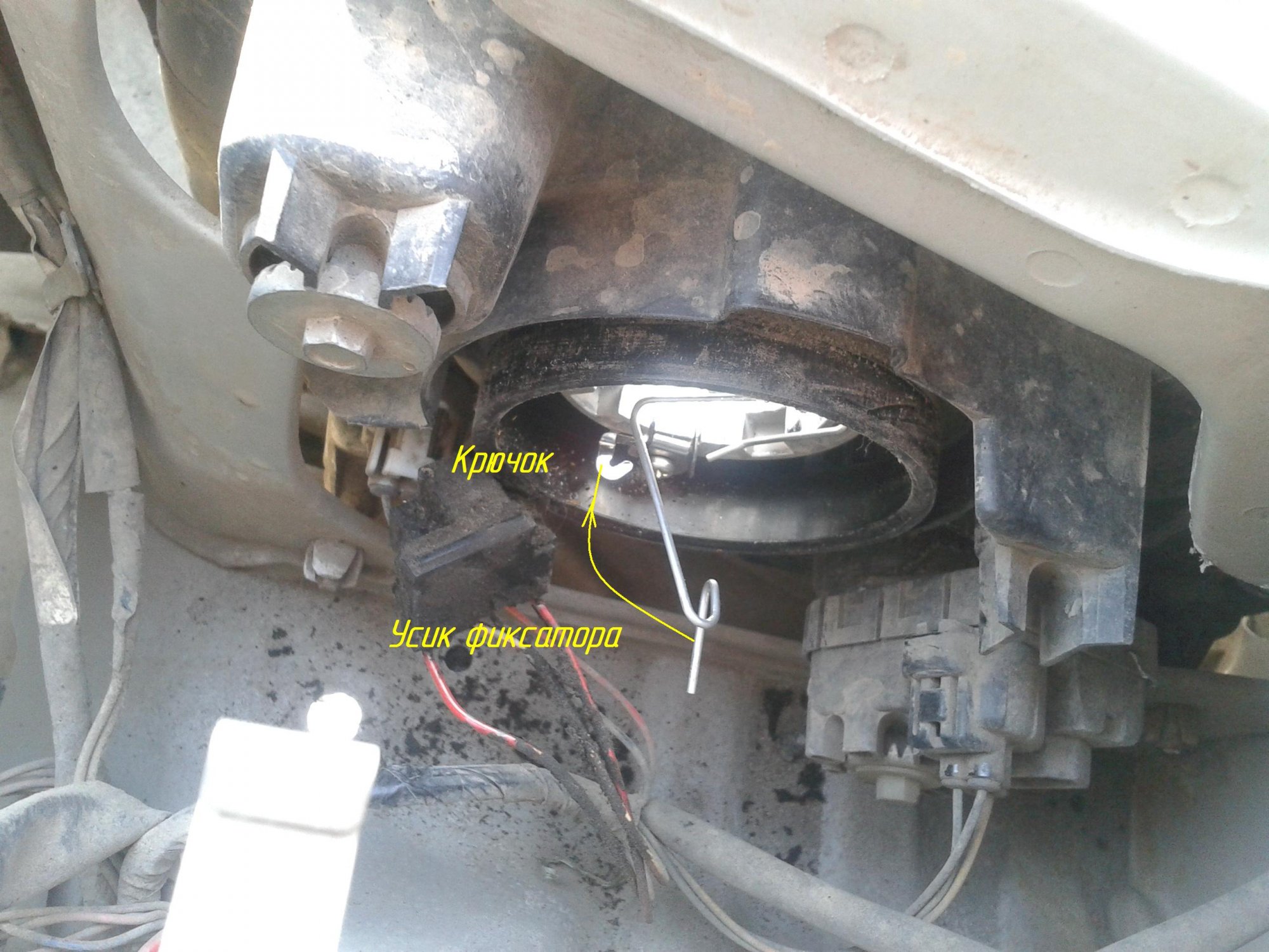

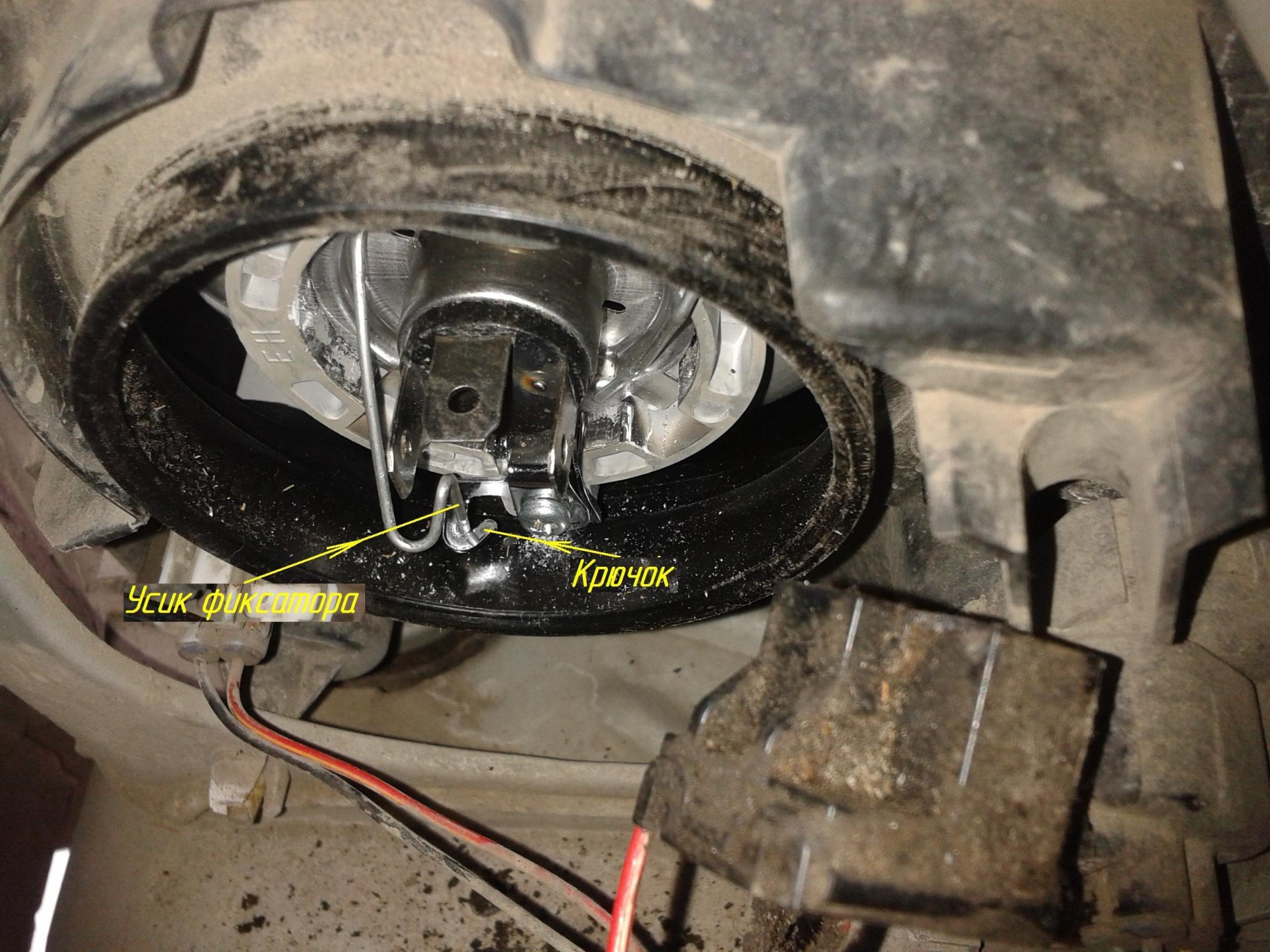

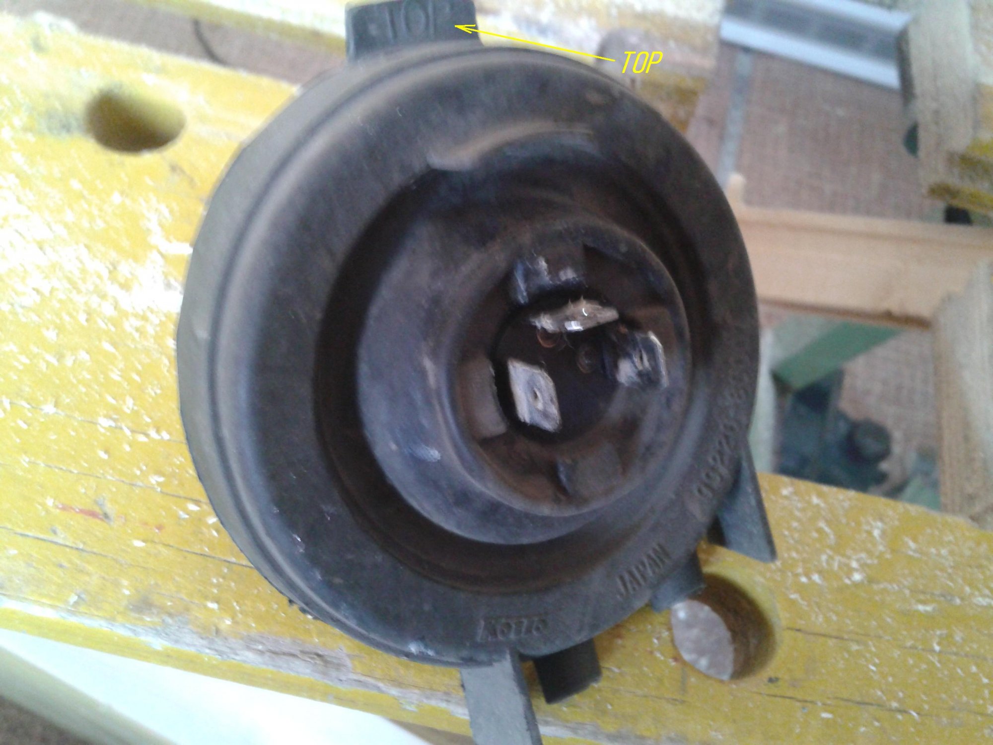

Просто чуть подробнее о процедуре замены ламп ближнего/дальнего света. И с фото.
- вытащить колодку электроразъема
- снять резиновый чехол - сначала с наружного края. С цоколя лампы можно пока и не снимать, если сразу легко не сдернулся (прикипел).
- отстегнуть пружинную защёлку - снять усик с крючка - он внизу, ближе к оси машины (см. фото) - легко, когда знаешь, как отстегнуть.
- вынуть лампу с чехлом . Снять чехол (если еще не снят).
- заменить лампу.
- вставить лампу как стояла - центральный контакт вверху (см. фото), чтобы совпали все пазы-выступы.
- защёлкнуть фиксатор за крючок (см. фото).
- надеть центр резинки как можно глубже, чтобы контакты торчали целиком - на резинке надпись TOP вверху, а сливы внизу.
- надеть края резинки.
- вставить колодку.
Никакой доп. смазки не заметил. На фото - правая фара. Машина Suzuki Jimny 2008 г. выпуска. Когда знаешь - на все 3 минуты.[/quote]

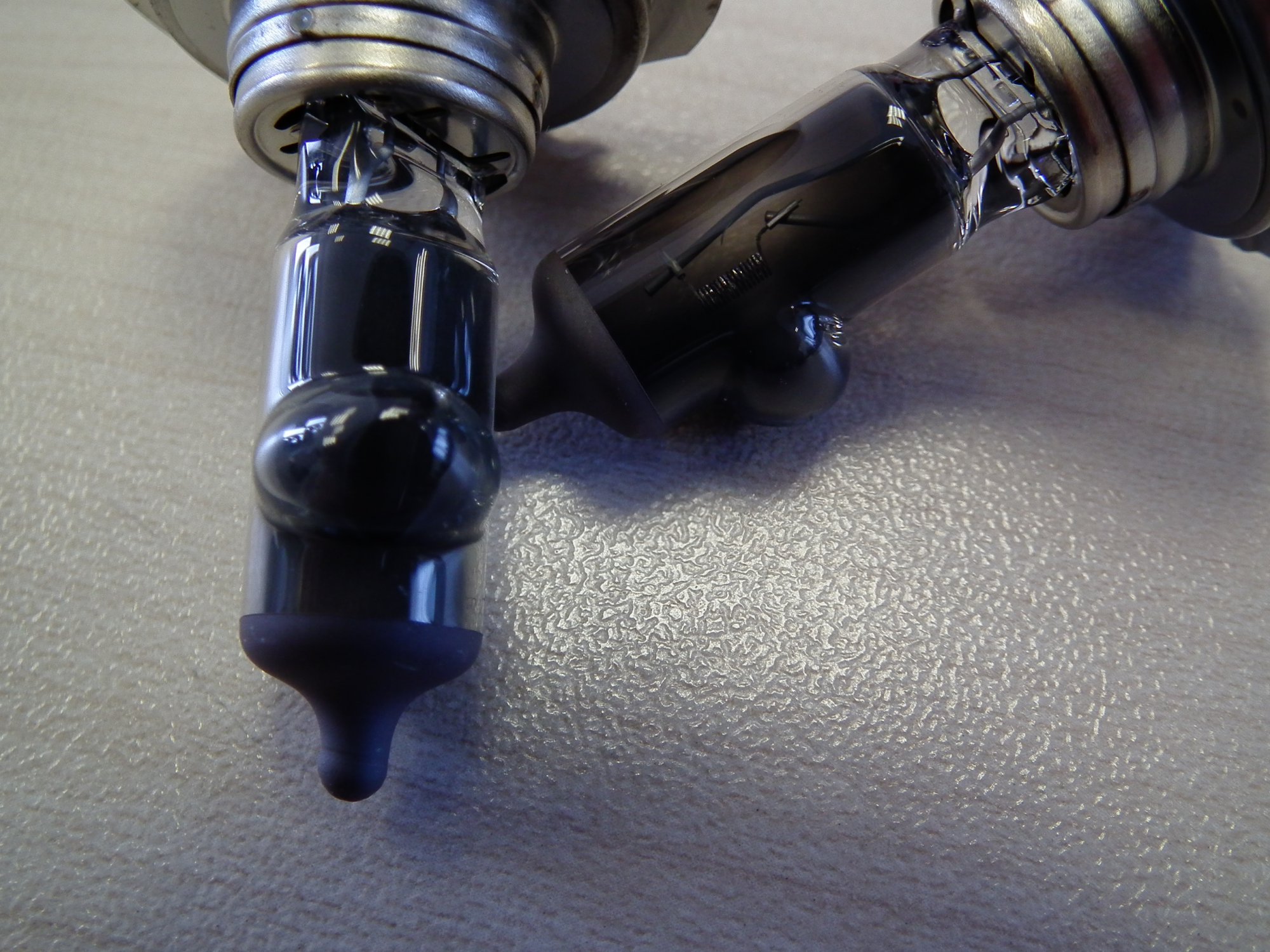

Очередной раз убедился,что смотреть за оборудованием НАДО!- после рейса зимней долгой ночью по трассе с жижей. От ближнего толку было,как от подфарников-спасали ПТФ.
При замене достал такой Osram пятилетний(с целыми спиралями).
Поставил эти:
Позиционируют как белого свечения,вроде так и есть.Дальше понаблюдаю.
dvr40
11 Октябрь 2012
78
Тольятти
СГВ 2,4, МКПП,2008г.-продан 2019.
VW 1.6,BSE AT 2008г.
СГВ 2,4, 3D АКПП,2013г.-приобретен 2019.
Подозреваю перегрев лампы в результате многочасовой работы в условиях залепленности фар дорожной грязью-солью.
А спираль толи хорошая,толи наоборот,вместо того чтобы перегореть занялась стеклодувным делом.
