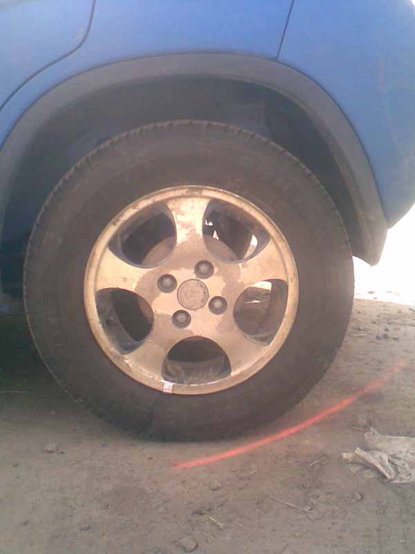

Колесики забрал, большевато так то выглядят. Завтра закатаю отпишу че кого... У меня нет защиты арок (так уж вышло) поэтому надеюсь тереть не будут... ;)

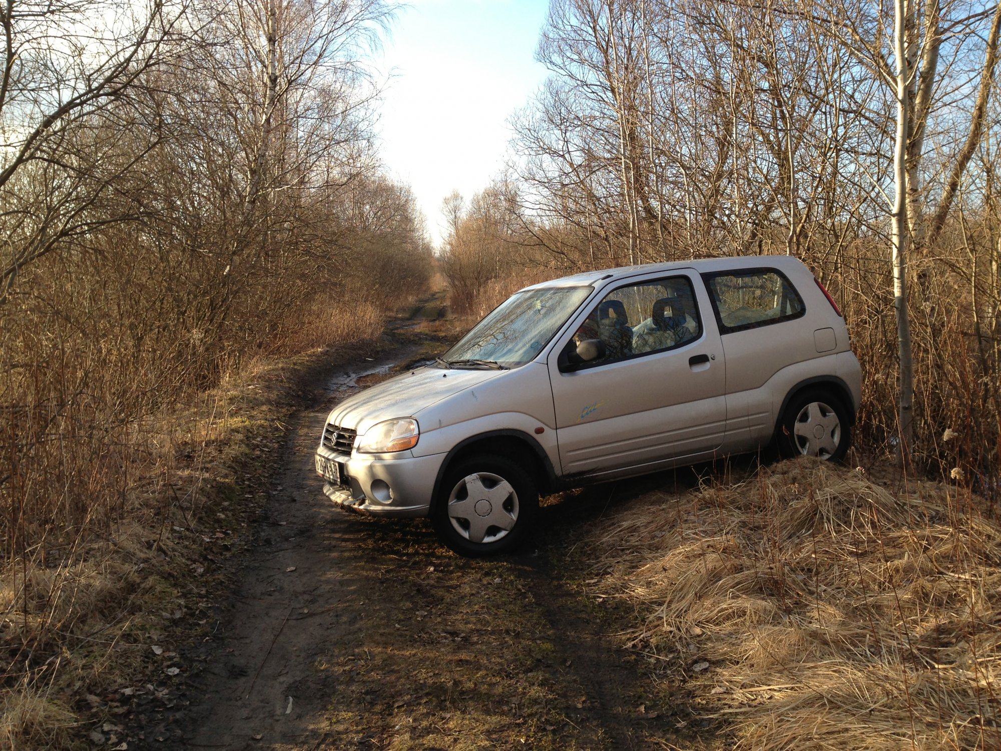

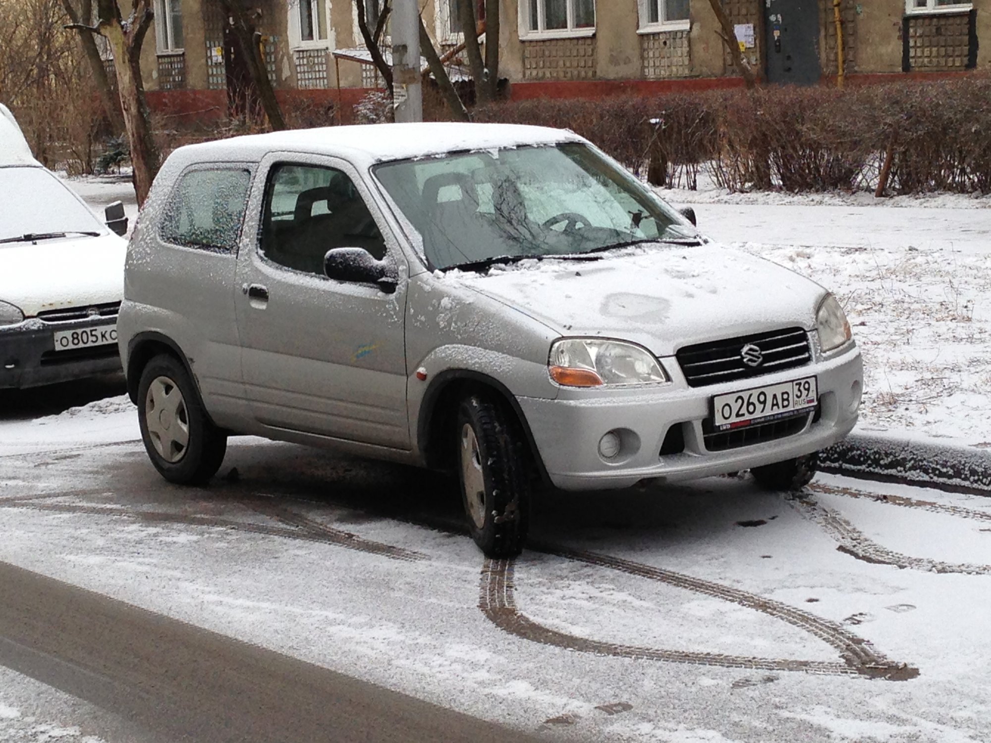

Кончились мои 165/80/14. 6 лет катался 100 000 проехал. Но спёрли. Подвеска ещё терпит))) терлись иногда на вывешивании о трубку бензобака в левой арке. Раз в год наверное. когда приключений очень хотелось)))
[DOUBLEPOST=1454280357,1454279704][/DOUBLEPOST]так что кому надо "побОльше" натягивайте)))
[DOUBLEPOST=1454280699][/DOUBLEPOST]и зимние и летние были. Игнис сука крепкая)) да и я аккуратный видать

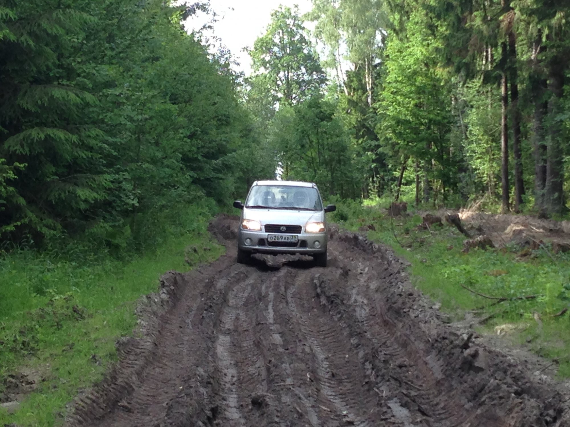

+100500 мне летом два раза не хватило 5 мм. Итог замял картер. Дело было на делянке, 50 км до деревни и до связи.. Ещё чуть бы и пешком пошёл бы.
Защита есть, все руки не доходят поставить. Так вот , 15 мм. плюсом к клиренсу это Оооочень хорошо, но поймешь это только тогда когда тебе не хватит этих 15 мм. Поэтому тоже хочу повыше резину.
Другой машины нет, поэтому везде езжу на игнесе. Зимой ездил по колее за уазом, с включенными щетками, т.к. снега чуть выше бампера было, прошёл в таком режиме 120 км. В снежно-ледяных подъёмах одевал цепи, (делал сам, кому надо расскажу как), с цепями это вообще трактор,НО у меня дизель, как бы было на бензине не знаю.
