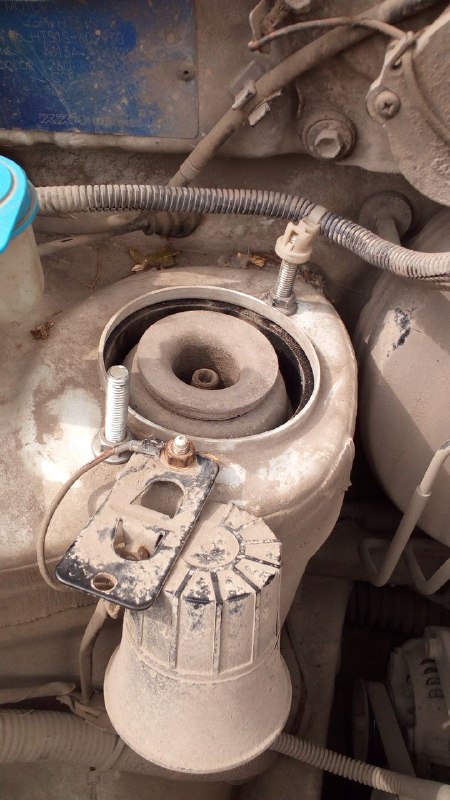

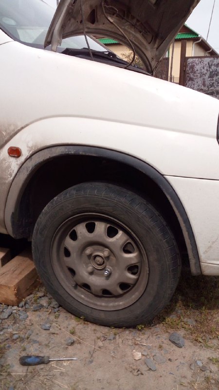

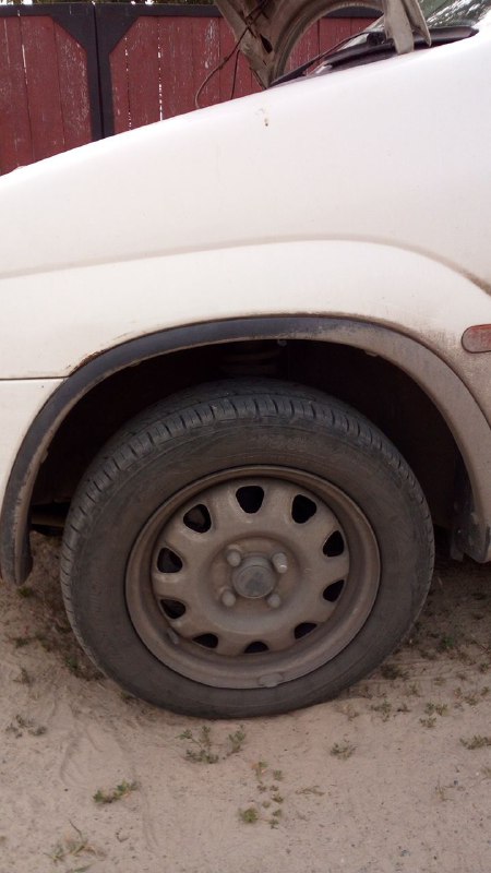

Сейчас на 175/70/14 езжу. Летняя лысая. Докатывается. Всё нормально. Когда глиной облепится при полном правом повороте трёт правое переднее, но чуть отпустить руль и всё. Зимняя такой же размерности но новая и зубастая трёт там же опять же если выворачивать до упора. Но чуть ослабить руль и нормуль. Я рухнул в крайность. Взял 4см проставки. На неделе поставлю. Потом тоже думаю о 175/80/14.

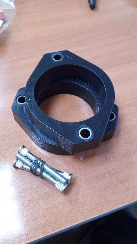

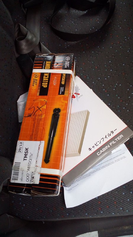

дык вот и я в крайность кинулся тож)) спереди буду ставить 2.5см полиуретановые проставки, взад от 2108 резиновые 3см воткну. плюс сзади заказал аморты just drive JAA0298, аналоги амортов KYB 343478 (удлиненная версия для проставок). надеюсь приедут нужные и по длине и по размерам ушей. так что после можно и про резину повыше подумать.

куда они денутся.... подошли как родные только длиннее. на них кстати указан каябовский номер тоже именно тот что я писал - 343478, они кстати газомаслянные, в отличии от газовых каяб, помягче вроде. пружины на наши свифты и игнисы подходят от девяток, только надо резать один виток. я не стал морочиться. оставил родные. с проставками и новыми амортами песня. и вперед тоже проставки ПУ поставил на 2.5мм, после сразу поехал на развал-схождение. все отрегулировали. развал после всех моих манипуляций стал по нулям как в паспорте. схождение было неправильное, поправили. нашли стучащий наконечник слева. уже купил, на днях поменяю. кароче подвеску не узнать. прет как танк. ниче не шумит не гремит больше. сзади аморты почти мертвые были родные. щас прям ненарадуюсь). еще закажу на днях пыльники шрусов, оба потресканные. нашел маруиши подходящие. вот как то так.

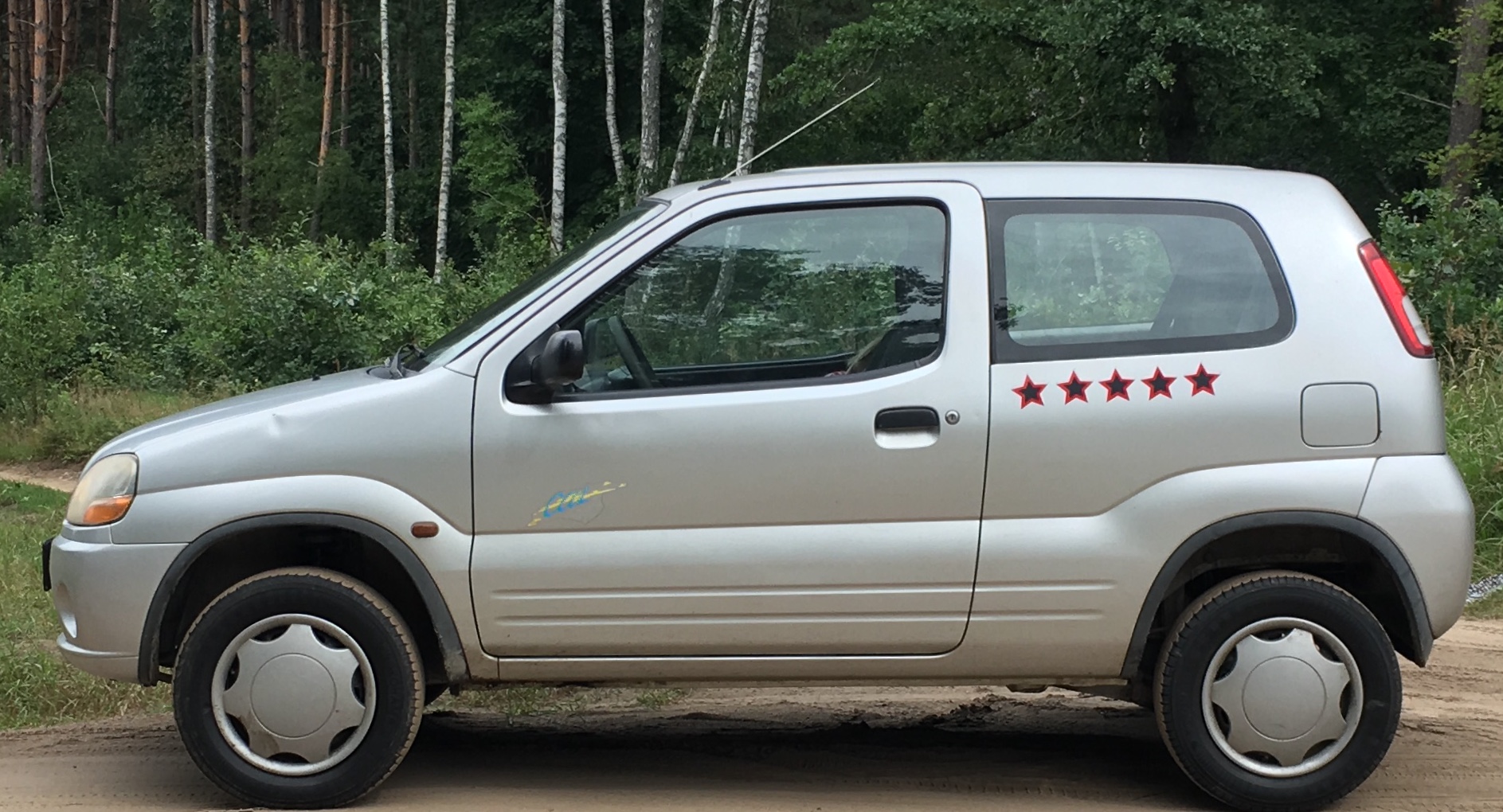

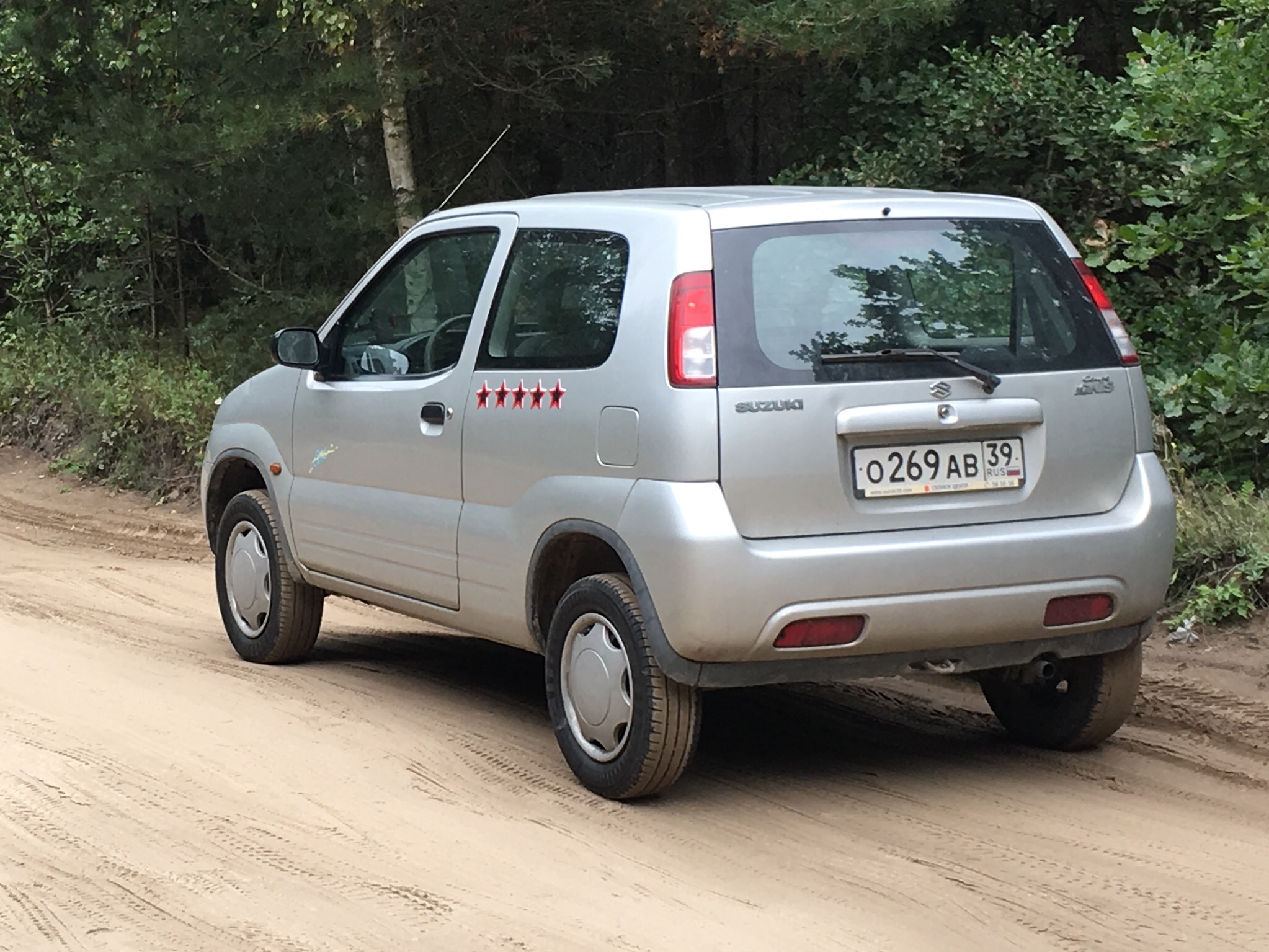

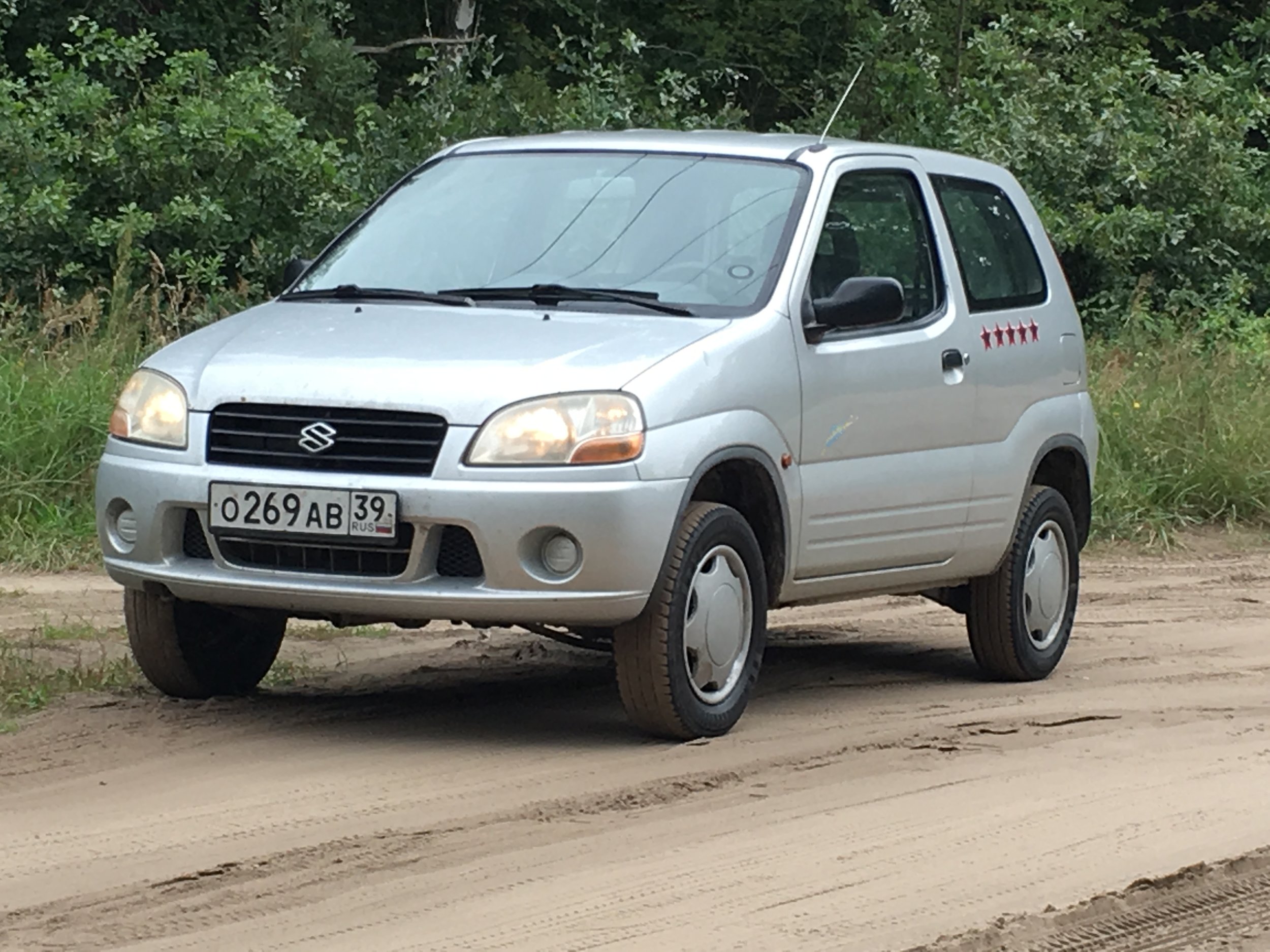

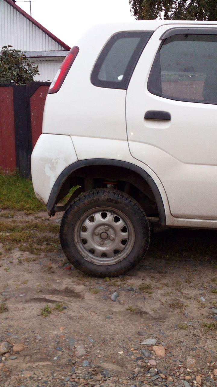

Ни как не заберу заказ...[DOUBLEPOST=1535312603,1535050341][/DOUBLEPOST]Поставил. Внешний вид сразу понравился. Садится и вставать вообще удобно стало. Поскольку вместе с простаками поменял пружины, амортизаторы, подушки и подшипники, которым 16 лет, то ощущения по изменению устойчивости и управляемости в связи с увеличением высоты тоже положительные. Ощущаемая высота стала как в серийном джимни, но на асфальте всё гораздо лучше чем у него. Приятно сидеть выше. Увереннее перед препятствиями. Воющем как в Джиме, но просторнее, динамичнее и устойчивее. Сгонял по магистрали до аэропорта. Ехал 125. Там больше нельзя. Да и мне больше не нужно. Ни чего плохого не почувствовал. Правда ветра небыло. Потом уехал в свой лес наслаждаться свободой. Теперь буду ждать когда закряхтят шрусы. Пробег 230 однако. А Рено пусть думает как сделать кросс из степвея)))[DOUBLEPOST=1535312780][/DOUBLEPOST]«Воющем как в Джиме» читать как «в общем как в джиме»[DOUBLEPOST=1535313416][/DOUBLEPOST]Вот[DOUBLEPOST=1535315054][/DOUBLEPOST]

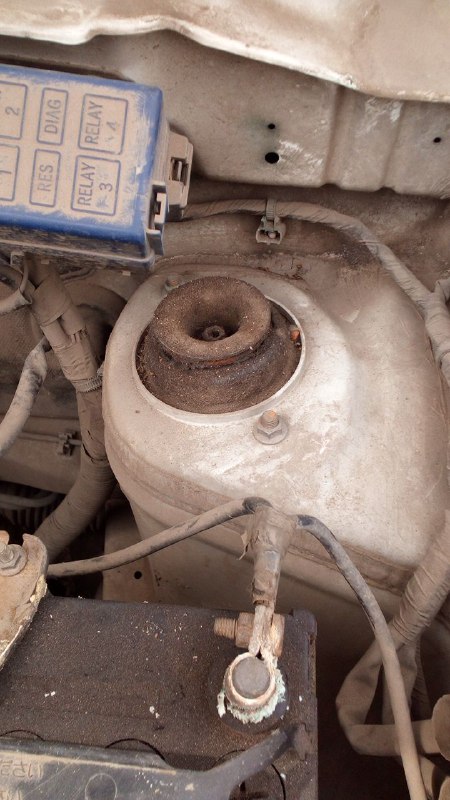

Передние по вину заказал. Плачевные были. Лопнули. Задние не менял[DOUBLEPOST=1535487362,1535486984][/DOUBLEPOST]
[DOUBLEPOST=1535487463][/DOUBLEPOST]Это за неделю до подъёма. Правда там ещё диван внутри[DOUBLEPOST=1535487924][/DOUBLEPOST] 320FEEE2-4F25-4402-8593-FF6DD1C1A724.jpeg

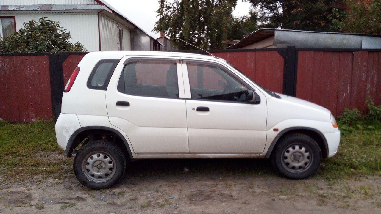

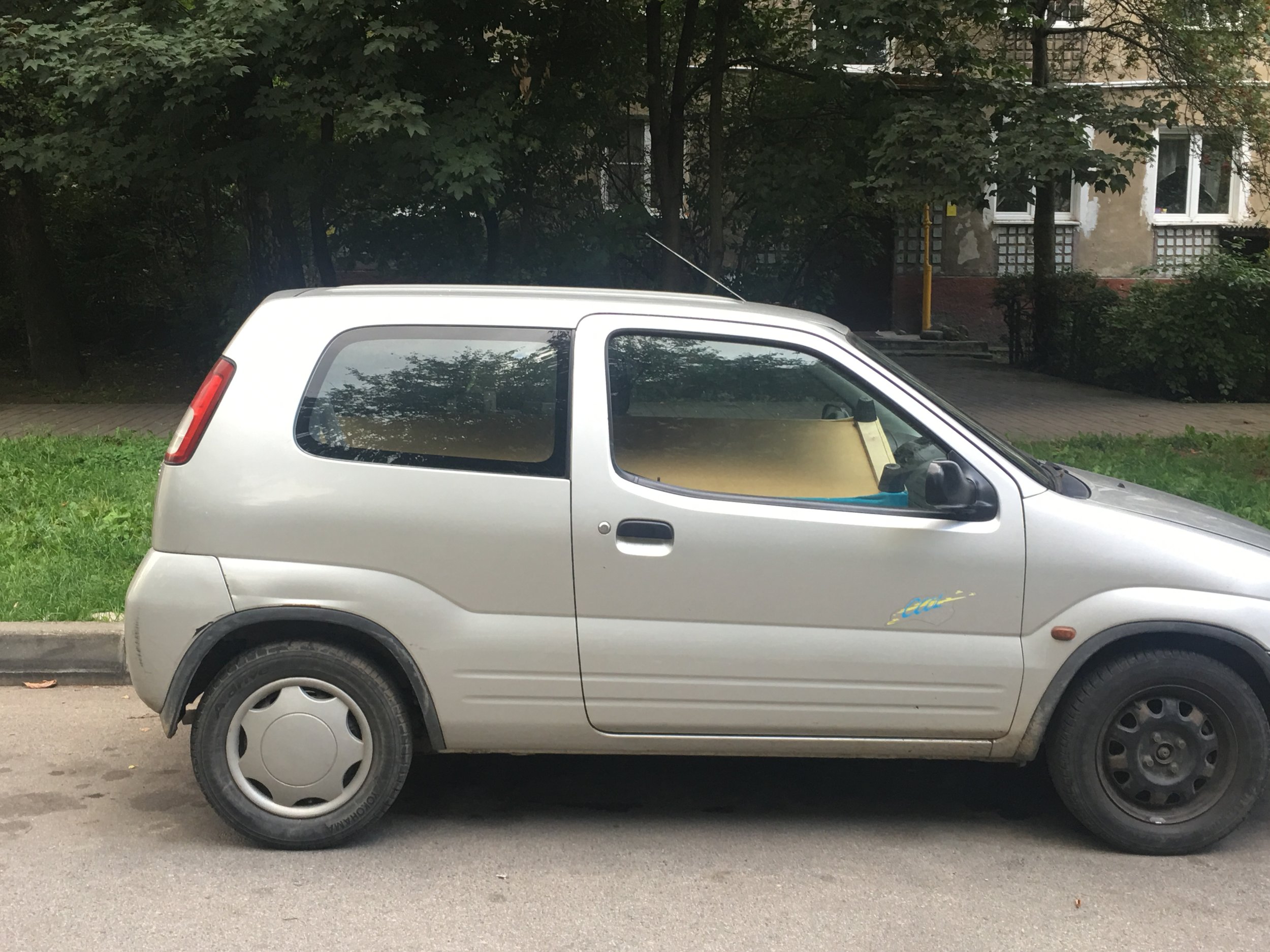

после установки пружин технорессор "драйв - 50мм"

у меня ж впереди проставки стоят 2.5см. но все остальное родное. между колесом и крылом пролазит ладонь вертикально (4 пальца) жду появления денег, тогда возьму стойки оптимал. потом пружины.

С колёсами 5 см добавилось. Всего 5 см, а пока сухо жена на Джиме уже за мной не поспевает. Теперь о защите стал подумывать, чтоб отсутствие заднего моста осенью-весной «пролетаемостью» компенсировать)))
