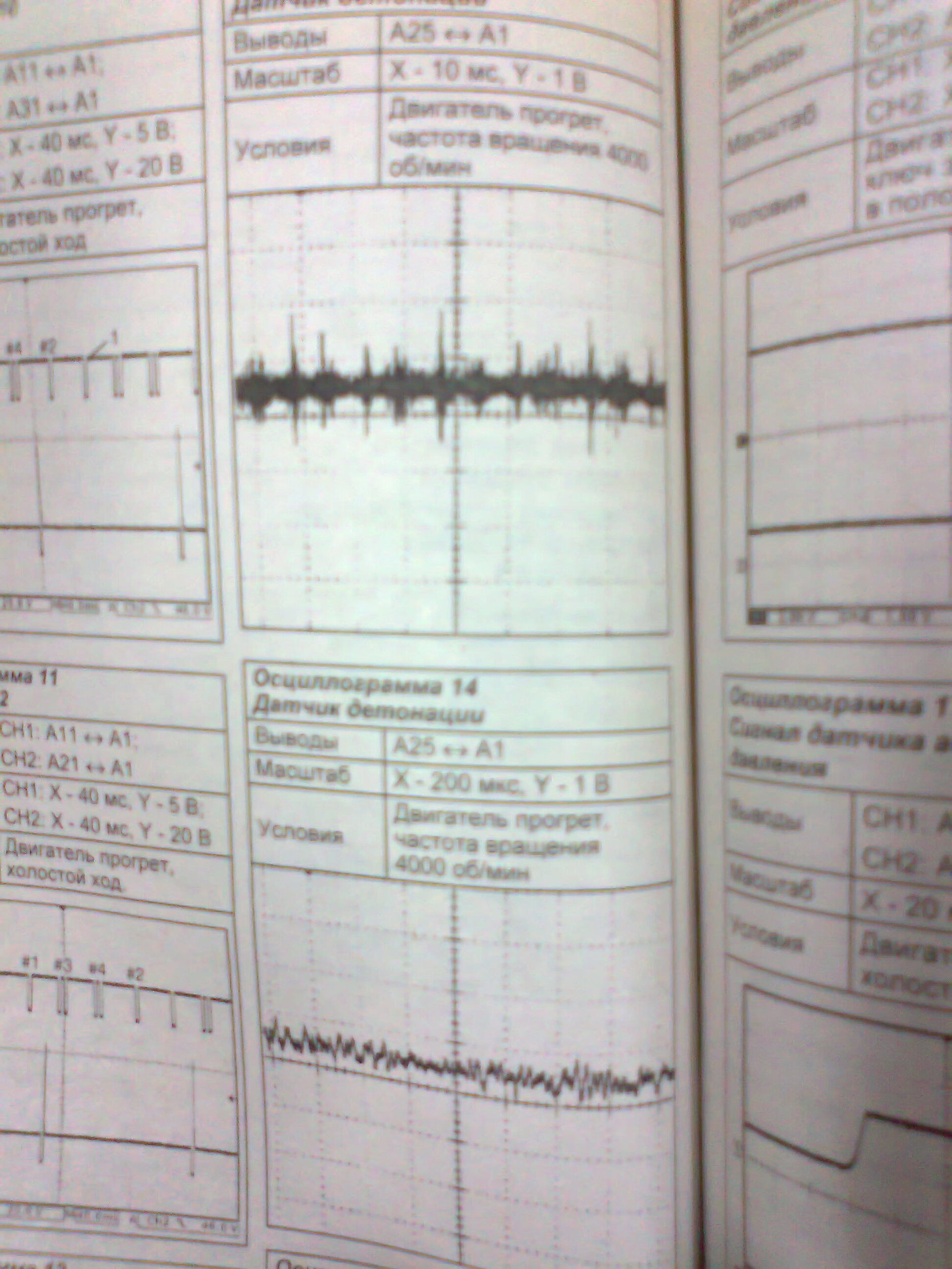

Некоторое время назад тоже разглядел "потекший" датчик детонации. Озаботился этим вопросом, добрался к ЭБУ, подключил к проводке осцилограф и давай газовать на разных режимах... Сигнал с ДД наблюдал ровно такой-же как на фото ниже (один -в-один). Фото0593.jpg
Таким образом, делаю вывод, что потекший датчик вполне работоспособен. А если вы вдруг услышали детонационный стук, которого ещё вчера не было, на разгоне или даже на стабильной нагрузке, то перезаправьтесь нормальным бензином. И всё сразу исправится. М16 исправно кушает 92-й , хотя и рекомендован 95-й....
