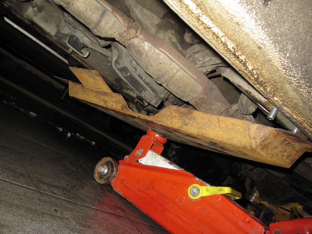

А фото есть? Что именно у меня клацает?

Ответ: Клацанье в трансмиссии при нагрузке/разгрузке
Zozo
от лок райта есть клац .......
а во вторых, проверь ,не лежит ли раздатка на защите , мож она трётца и клацает
Zozo
В смысле? Самая нижняя точка?
Кстати, насчёт защиты - это идея.
Небольшой "тюк" идёт как раз из этого района при смене направления , как писал выше.

А я нашел!(((
У меня гремит и клацает подшипник переднего редуктора.. Замена этих подшипников (2 штуки разных), сальника и втулки по деньгам мне обойдется в 4,5 тысячи... Это только на запчасти... Да, нефигово...
[ame="http://www.youtube.com/watch?v=A5nZBTkv8u4"]http://www.youtube.com/watch?v=A5nZBTkv8u4

А я нашел!(((
Я одного не понимаю, у тебя только на полном клацает? Если нет, и только на заднем приводе тоже клацает, то при чем тут передний редуктор?
ЗЫ Так как ты его проверяешь, это может быть все что угодно, крестовина себя не выдаст такой проверкой, совсем не факт что это редуктор.
Но при моей проверке он стучит... Когда я езжу, иногда на кочках и сбросе/нажатии газа стучит... Если не он, то хз что...
+ вопрос: когда пп выключен, передний кардан не крутится, правильно?
